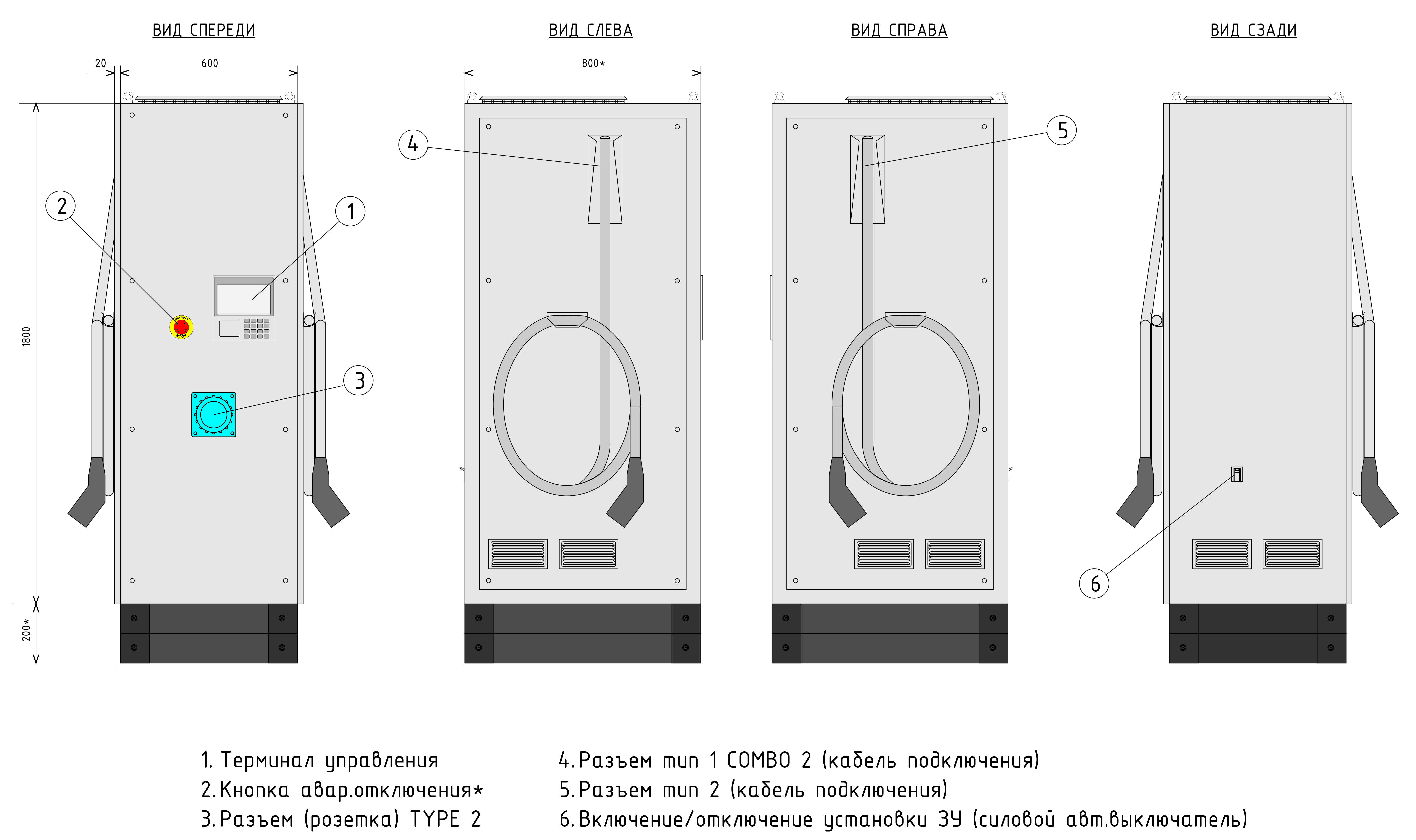

Есть техническая задача. Сейчас прорабатывается внешний технический дизайн быстрых зарядок. Это будут вот такие шкафы:
Коментарій до файлу: Наш вариант
Быстрая зарядка Киев V01.png [ 449.38 КБ | Переглядів: 13005 ]
В них будут два кабеля: Комби2 и Джибити. Кабеля длиной 4м и весом килограмм 15. Нужно придумать, как укладывать их на шкаф. В таком виде как сейчас (две петли) очень неудобно. Водители эти петли крутить не будут. Есть идеи?
Посмотрел обзор зарядок, а на быстрых зарядках реально так петли и крутят. А потом на реальных фотках часто видно, что водитель пистолет засунул в защёлку на шкафе, а весь остальной провод просто кинул на асфальт. Нам это не подходит.

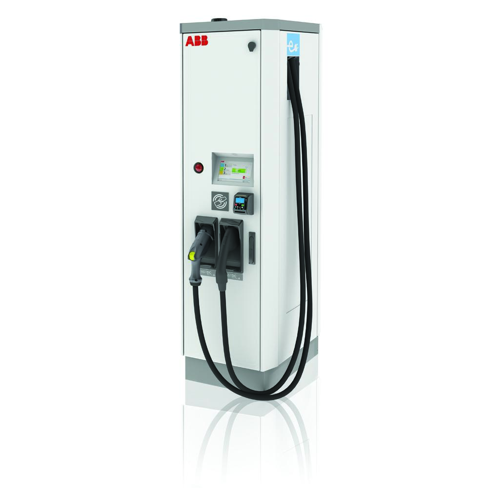

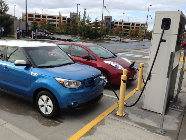

Ребята, а зачем вообще "изобретать велосипед"?
Чем организация кабеля с разъемом на электрозаправке отличается от толстого шланга и пистолета на обычных АЗС ?
Шланги ни где на заправках по полу не елозят, когда пистолет возвращают на парковочный кронштейн АЗС.
Как пример - зарядки TeslaSuperCharger - там тоже все весьма эргономично и удобно решено.
Основная фишка - кабель из корпуса зарядной станции выходит на уровне около 2 - 2,5 метров от земли,
спускается до пола (не касаясь его), и поднимается на 1,5 метра к кронштейну-держателю вилки.
Вот примеры простых решений этой задачи:

 Заголовок повідомлення: Re: Крепление провода быстрой зарядки?
#19382Повідомлення 15 бер 2016, 22:35
Дякував (ла) 7077 Подякували 2614
Fansite писав(ла):
В техзадании была поставлена цель заряжать не только Лифы. Поэтому кабель должен быть не менее 4х метров.Провод намного тяжелее шланга.
На приведённой фотке провода еле дотягиваются до переднего лючка Лифа. А вот Флюенсия уже там бы не дотянулась. У неё разъём сбоку.
paskalex писав(ла):
Думаю, що в наших умовах, коли жлобів на парковці тьма-тьмуща, такий варіант реалізації може хоч трошки уберегти "місце зарядки" від такого свавілля
Предполагается загрузка станций на уровне 90%. Так что "бензинки" просто не будут успевать припарковаться к зарядкам :) (Да, я очень наивный)
#19406Повідомлення 16 бер 2016, 15:03
Звідки: Украина, Запорожье
Fansite писав(ла):
Вадим, но станции "ABB" ведь не силами дилетантов создавались!?
Думаю, что их конструктивное решение позволяет комфортно заряжать ВСЕ доступные на рынке
электромобили, вне зависимости от места расположения зарядного лючка на кузове авто!
...А вот Флюенсия уже там бы не дотянулась. У неё разъём сбоку.
У 99% бензиновых авто заправочная горловина бензобака находится на боковине заднего крыла...
При этом ни каких проблем с заправкой на АЗС это не вызывает.
Максимум, что может потребоваться от авто - парковаться не носом а кормой к зарядной станции.
