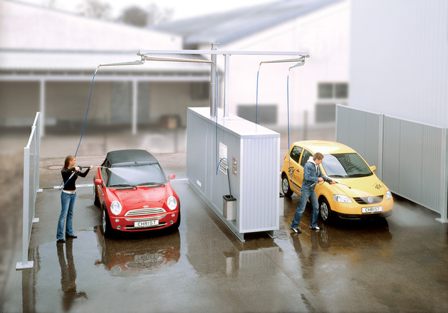

Сделать крепление провода наподобии шланга мойки самообслуживания, только с возвратной пружиной
шланг.jpg [ 80.29 КБ | Переглядів: 13202 ]
Мысль интересная. Но реализация дороговата в обслуживании. Можно как-то исхитрится дешевле?

volod писав(ла):
Думаю, що в наших умовах, коли жлобів на парковці тьма-тьмуща, такий варіант реалізації може хоч трошки уберегти "місце зарядки" від такого свавілля (там багато фото і то Європа, у нас ситуація буде гірша):
