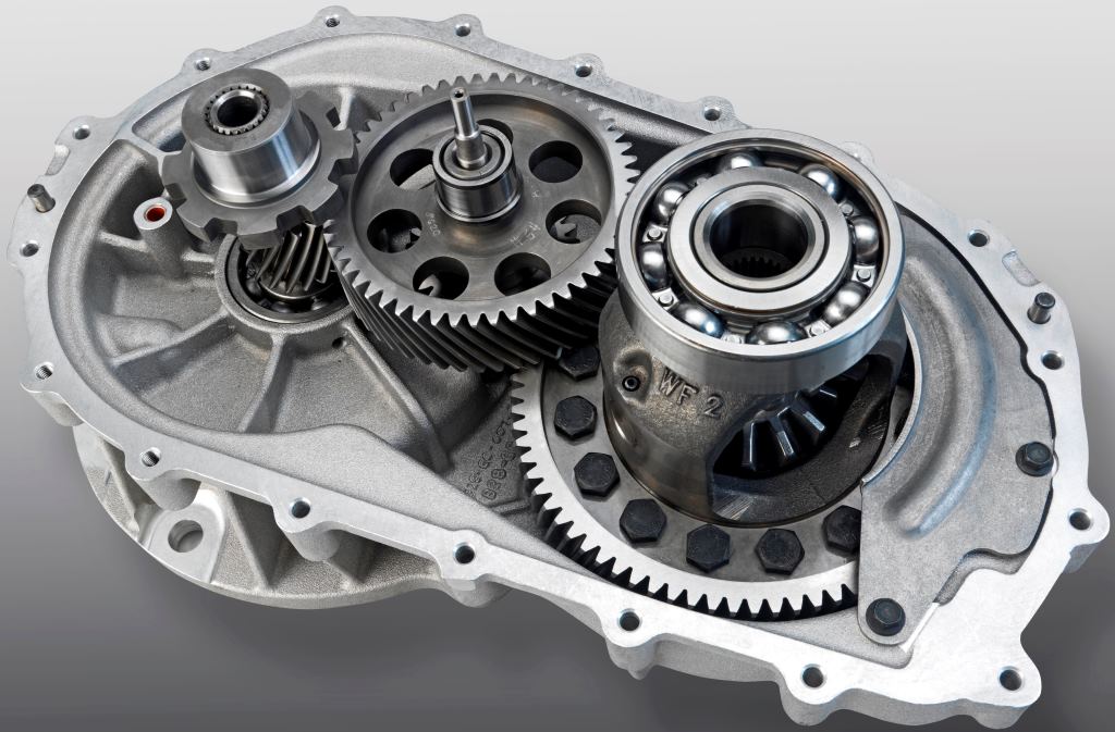

Это же общепром редуктор без дифференциала. Еще и червячный с низким КПД.
А нужно что то типа такого Borg Warner
http://ecomotors.ru/index.php?productID=1508

А чего ж он такой дорогущий?????? Наверно как нормальная мех коробка. В чем секрет?
вот такой да идейная тема однако дорого нужно искать прямые контакты а 5тон это совсем не гуд :(

Мій електротранспорт: ЭлЛада-Славянка, электроКвадр, ЭлектроТула, ЭлектроКультиватор, ЭлектроСкут, ...

Дякував (ла) 1 Подякували 78
А давайте купим один и растеражируем, я думаю что если самому сделать он не дороже 2000уе будет стоить
у производителя он точно стоит около того и делать ничего не придётся только видимо партию n количества нужно заказывать,
