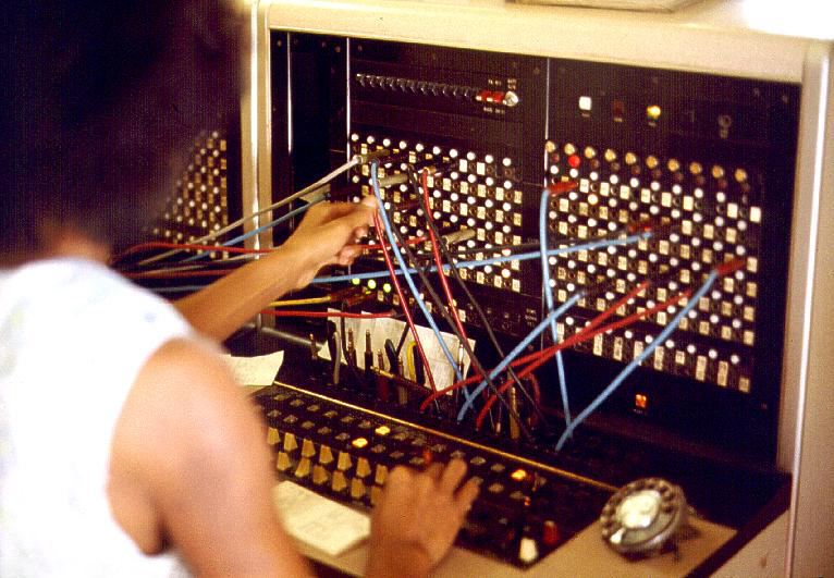

Михалыч видимо имеет ввиду, что логичнее уменьшать R0 паралеля батареи. Кроме того при последовательном соединении, одна «паршивая овца» портит всё килловатное стадо, при паралельном же наоборот - её ещё и кормят. Нужен умный менеджер батареи, который, контролирует и комутирует каждую ячейку, по аналогии с зарядом...
Jersey.jpg [ 284.07 КБ | Переглядів: 28442 ]
