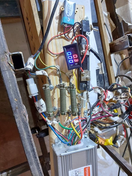

Здравствуйте! Сначала поговорка: «Мужик не повірить, поки не полапає!» Я много задавал вопросов о моем трижды горевшем контроллере. Получил много советов, толковых. А сейчас контроллер вернулся из ремонта, и я его проверяю.
Мне говорили, что предохранители не спасут. Но я накупил предохранителей от 5 до35 ампер. Поставил пятерки на аккум и на 3 обмотки мотора. По мере сгорания предохранителей буду менять на более мощные. Ага, ни на одном режиме до 18 ампер они не горят! Попробую еще автолампочки подключать, посмотрю как на мощность повлияют. А потом поменяю конденсаторы электролиты и дроссели на ферритах поставлю.
Кстати, о мощности. Замерял токи на разных режимах. Надо переходить на 60 вольт, только там я смогу снять 1 квт!
напр----пер.---ток А----вольт*ампер---оборот/сек----м/сек--- км/час
49,6 в-----1-----0.03-3.9-----193,44-----1об в сек-----1,2-----4,32
49,6 в-----2-----0.07--7-----347,2----- 1.57об в сек-----1,884-----6,7824
49,6 в-----3-----0.11--11-----545,6-----2об в сек----- 2,4-----8,64
62,2 в-----1-----0.22--11-----684,2-----2.5об в сек-----3-----10,8
61,5 в-----2-----0.28--14-----861----- 3об в сек-----3,6-----12,96
61,5 в-----3-----0.33--18-----1107----- 4об в сек-----4,8-----17,28
Это при свободном колесе. С нагрузкой будет ниже. И круиз отключу, буду газом регулировать.
Оставил 5А предохранитель на батарее, а на двигатель поставил проволочные сопротивления 0,7 ома. Буду смотреть.

Все что мог проверил на контроллере тачки. Сделаю промежуточный финиш и проведу ходовые испытания. А пока результаты такие:
1- В техописании колеса пишут - Номинальное напряжение 48 вольт - Номинальная / максимальная мощность: 1000w / 2000w. При использовании контроллера с номинальным напряжением 60v или 72v, а также колёс большего диаметра, максимальная скорость увеличится. Но при 48в я видел максимум 11А. Это около 545ватт потребление с аккума. При 60в - 18А, это 1107ватт. Может при 72в он и выдаст 2квт?
2- Чтобы он больше не горел, поставил в цепи обмоток колеса проволочные сопротивления около 0,2 ома. На хол.ходу снижения тока нет, а на максимальном торможении ток не 11 а 10А. Снижение не большое, сопротивления немножко греются (прикоснуться можно), но контроллер не горит даже при остановке на пару секунд.
3- Пока испытаю в работе, но буду искать контроллер на 72 вольта.
4- ВСЕМ БОЛЬШОЕ СПАСИБО за советы, вы мне очень помогли. Одно дело париться в собственном соку, а совсем другое выслушать мнение других. СПАСИБО!

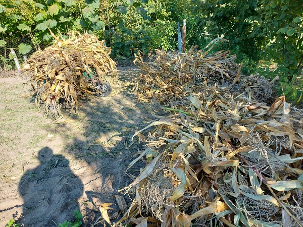

Провел полевые испытания - возил стебли кукурузы. Пару раз зарывалось колесо на рыхлом грунте и отключался контроллер. Нормально, не горит! То ли балластные сопротивления помогли, то ли отремонтировали хорошо... Посмотрим, но мощности не хватает. Когда куплю контроллер на 60 - 72 вольта и подниму напряжение - напишу.

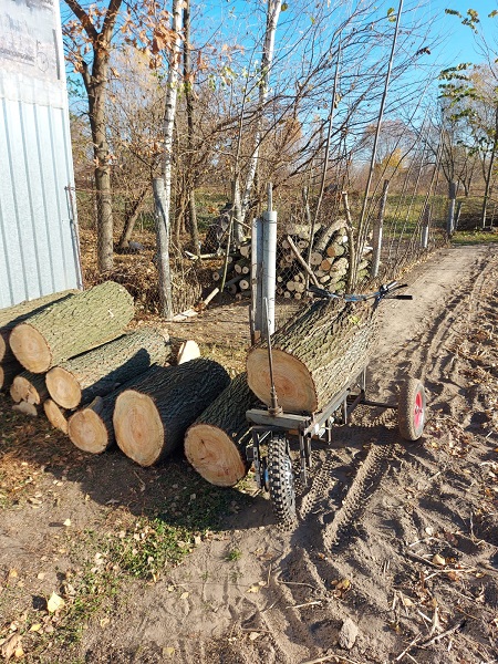

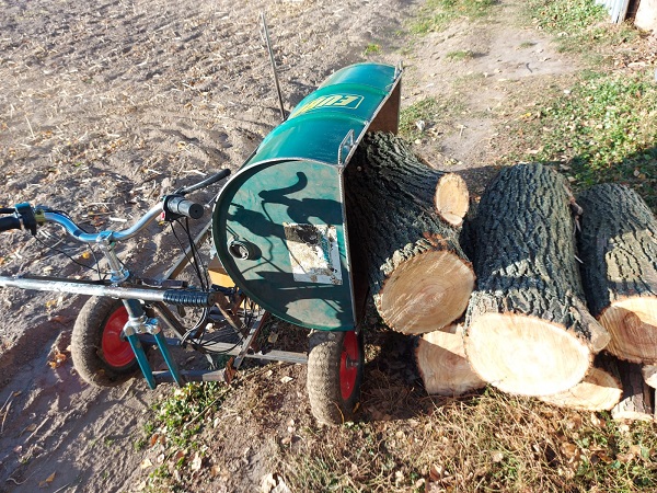

Прошло 4 недели. Возил дрова. Успешно, по кочкам. Раза 4 выключался, но не горит. Все таки дополнительные сопротивления в цепи обмоток берут на себя нагрузку и защищает контроллер. Но мощности маловато, всего 0.5кВт. На весну буду искать контроллер на 60-72 вольта. Результаты потом сообщу. Пока фотки с заготовки дров.
