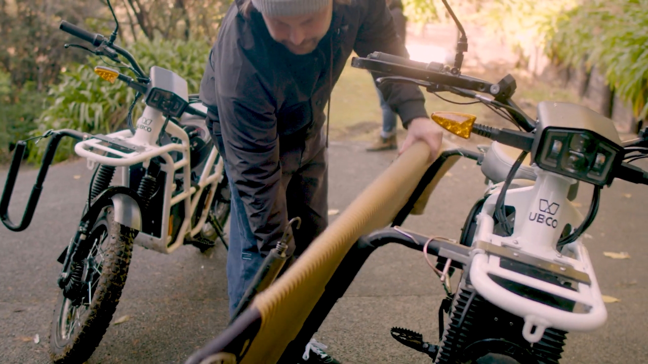

UBCO
Screenshot_20211126-011741.jpg [ 558.36 КБ | Переглядів: 11911 ]
Screenshot_20211126-011813.jpg [ 512.62 КБ | Переглядів: 11911 ]
Screenshot_20211126-011819.jpg [ 547.87 КБ | Переглядів: 11911 ]
Screenshot_20211126-011817.jpg [ 521.39 КБ | Переглядів: 11911 ]
Вместо доски - панели можно возить с обоих сторон

решение размещать панели сбоку заслуживает внимания.

так я их и так сбоку собираюсь размещать
просто не снизу горизонтально, а сзади вертикально
