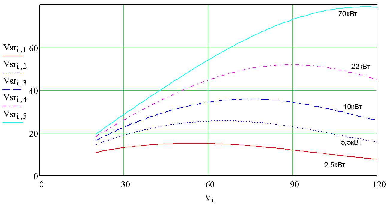

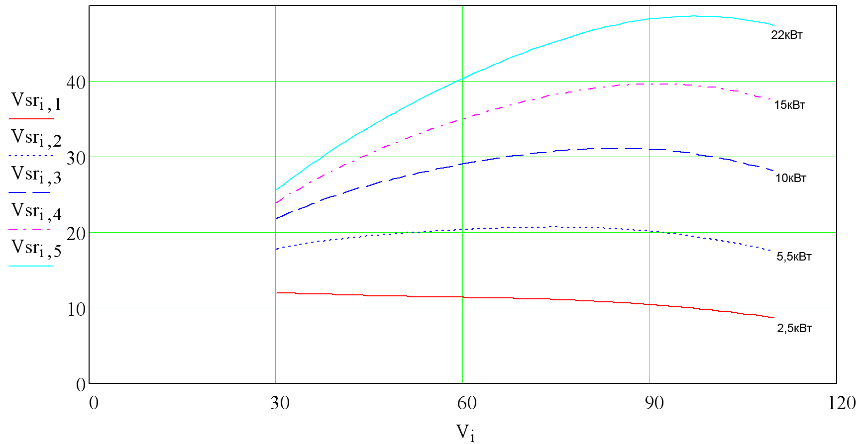

Идея расчёта такова. В длительных поездках на электромобиле следует учитывать время зарядок. Это время зависит от того, сколько вы потратили электроэнергии. Если мы слишком быстро ехали, то нам придётся долго стоять на зарядке. И чем больше времени мы потратим в дороге, тем меньше нам нужно заряжаться. Очевидно, что где-то есть золотая середина, когда средняя скорость (с учётом остановок на зарядки) становится максимальной.
Я взял измеренные расходы электромобиля и посчитал сколько нужно стоять на зарядке в зависимости от скорости движения и пройденного расстояния. Потом по сумме времён движения авто и стоянке на зарядке вычислил среднюю скорость в пути. Графики получились очень интересные. Расстояние между зарядками (если оно не лимитирует скорость) не влияет на оптимальную скорость. Зато на неё очень сильно влияет мощность зарядки.
Начал я Kangoo electrcite. У меня есть данные расхода для диапазона скоростей 30-110км/ч. Получается, если у вас штатная зарядка на 2,5кВт, то вам нужно ехать медленнее 30км/ч (насколько медленнее я не знаю). А если на борту "полный фарш" на 22кВт, то оптимально ехать со скоростью 100км/ч. При этом средняя скорость (вместе с зарядками) будет равна 48км/ч. Естественно нужно смотреть на ёмкость, чтоб вообще доехать до зарядки. Но если это вас не лимитирует, то ехать нужно именно со скоростью 100км/ч. Не больше, не меньше.
Остальные электромобили скоро будут.
Коментарій до файлу: V - скорость авто по трассе, км/ч.
Vsr - фактическая средняя скорость по всему пути с учётом зарядок, км/ч
РеноКенго1.gif [ 20.46 КБ | Переглядів: 14359 ]

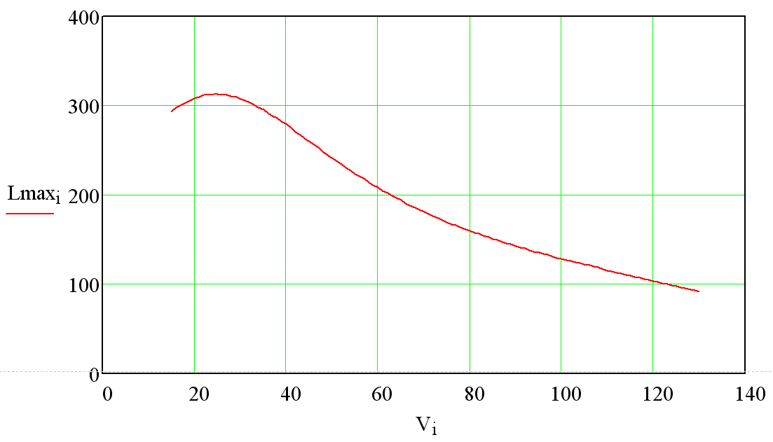

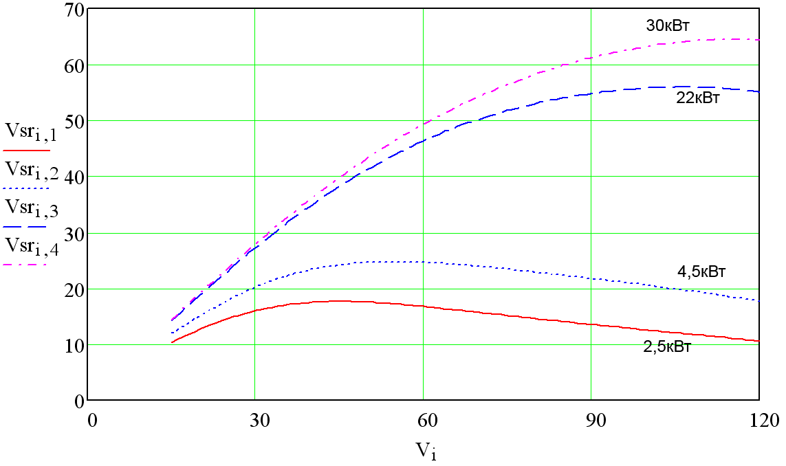

Продолжим. Мне попались данные по Volkswagen e-up за старинный 2012год. Данные немного фантастичны - минимальный расход достигается на скорости 25км/ч и составляет 60Вт*ч/км. Для 4х-местной машины результаты несколько фантастичны. Ну да ладно.
В итоге, для штатной зарядки от 220В нужно ехать 45-50км/ч. Случай с 22кВт является теоретическим - машина не имеет возможности полноценно использовать мощность от Менекес Тип2. Но в ней есть быстрая зарядка CCS на 30кВт. Для этого случая по трассе оптимально ехать со скоростью 110-115км/ч.
Но самое интересное - график пробега. Получается, что для максимального пробега нужно ехать на скорости 25км/ч. Можно проехать 310км. И это на батареи в 18,5кВт 8O Оставим это на совести производителя.
Volkswagen-e-up.gif [ 14.44 КБ | Переглядів: 14244 ]
Lmax - пробег на одном заряде, км.
Volkswagen-e-up-пробег.gif [ 11.81 КБ | Переглядів: 14244 ]
