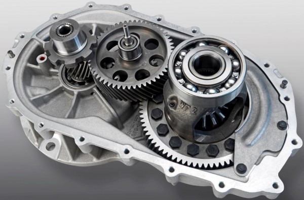

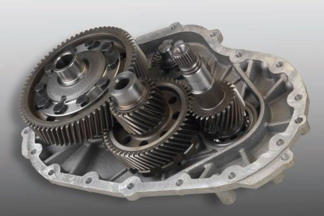

Это же общепром редуктор без дифференциала. Еще и червячный с низким КПД.
А нужно что то типа такого Borg Warner
http://ecomotors.ru/index.php?productID=1508

А чего ж он такой дорогущий?????? Наверно как нормальная мех коробка. В чем секрет?
вот такой да идейная тема однако дорого нужно искать прямые контакты а 5тон это совсем не гуд :(
