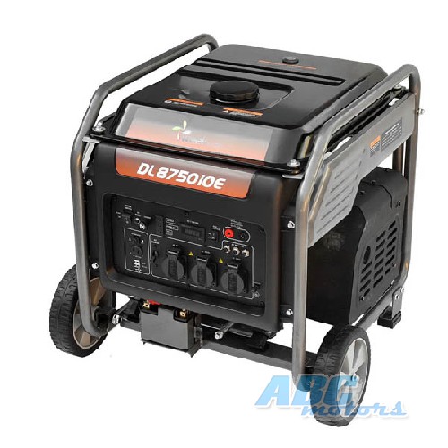

https://motor.com.ua/goodsitem_2564.htm
Вынуть из корпуса, снять бак и под капот

1. Без обвеса точно до 26см по высоте?
2. По длине и ширине уверены что войдет? Я не нахожу никаких данных...
3. Нужно водяное охлаждение. Искать для этого гены цилиндр (возможно и голову) под СВО это гемор + затраты - гарантия, а варить рубашку под СВО тоже не мой вариант.
Вам то проще, сзади места больше да и тише в салоне будет.

Э, я просто между делом наткнулся на этот генератор, он недавно появился на рынке.
Как вариант докатки электромобииля очеь не плох. Размеров не знаю, но может скоро куплю и протестирую. Ща купил WEEKENDER PRO3600I очень неплохо сделанный на первый взгляд, буду тестировать, пока надо пройти обкатку на пол мощи 10 часов, потом привет электромобиль и генератор и путь в село без подзарядок, на неизвестно, рабочих или нет станциях.
