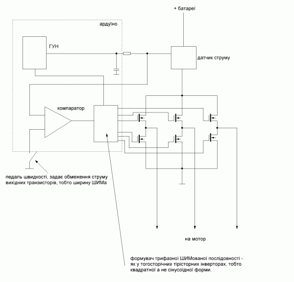

А ось така блок схема до наведенного вгорі малюнку про залежность моменту від ковзання щоб тримати увесь час ковзання біля горбу момента.
Тобто ми задаємо струм віхідних транзисторів педаллю, підключеною до компаратора, і якщо струм вищє уставки - тим коротше заповнення ШИМу та після інтегратора сигнал усередженний діє на ГУН, який відразу зменшує частоту задання трифазної послідовності, тобто увесь час тримає момент біля горба. Тут не потрібен датчик обертів мотору.
Да і сінусоїдний як таковий сигнал не потрібен на виході, ВЧ ШИМ заповнює НЧ трифазну послідовність.

Принцип завдавати уставку струму я "поцупив" з мікросхеми мс33033, вона правда для БЛДС і там нема ГУН, а також там одночасно підключаються до батареї тільки дві фази а не три, тобто нема "векторної ШИМ", та також там нема сінусоїдального режиму роботи :(
Тепер будемо намагатися все це "всунути" у Ардуїно))).
