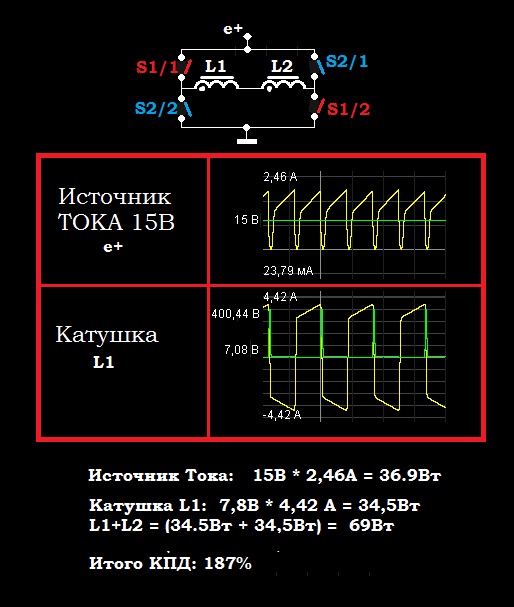

Ну я лично не вижу разницы между между ЭДС и ПРОТИВО-ЭДС.
Если ЭДС меньше подведенного к машине напряжения, то это ПРОТИВО-ЭДС в моторе. А если ПРОТИВО-ЭДС превысит подведенное к машине напряжение, то это уже ЭДС в генераторе.
Просветите нас, пожалуйста, что здесь не так?
Разница именно в том что когда вы активируете катушку эта бяка препятствует ее насыщению. И если напряжение (например щетками) мы подаем постоянное то Амперы нарастают по кривой . , Т.е сила магнитного взаимодействия нарастающая, что влияет на крутящий момент и на нагрев провода.
Насчет РЕАКТИВНЫХ ВЕНТИЛЬНЫХ МОТОРОВ, каждый ищет то что сможет найти.
А ситуация такая, если сравнить с ДВС то они претерпели эволюцию (например венцом можно считать компоновку автомобилей СУБАРУ), а для электромобилей эволюция только начинается. Фактически электромотор не претерпел изменений.
Как минимум результат должен быть похожим на тот, который мне удалось рассчитать (катушка 50 мГн). К сожалению не имею производственной базы проверить, но примерно такой. Не знаю о чем там ШКОДИН молчит, но возможности колоссальные. Всем удачных поисков.
КПД.jpg [ 83.28 КБ | Переглядів: 40208 ]

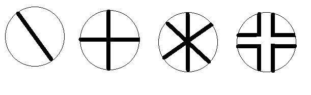

Я еще раз извиняюсь, но вижу что в классификации моторов упущен немаловажный момент.
Поэтому в "синхронной" компоновке недостатком обозначено "залипание", но залипание возможно только в одном варианте .....
Все электромоторы по стилю управления можно разделить на две категории:
1) фиксированное управление включением возбуждения обмоток (ротора/статора), в зависимости от положения ротора, вернее его полюсов. Именно эта компоновка позволяет использовать в управлении как притяжение так и отталкивание или их комбинацию.
2) частотное управление включением возбуждения обмоток по отношению к ротору (в этом варианте например управление ротором вообще невозможно), а в АС машинах еще и влияет на намагниченность ротора, т.е. есть предел низких оборотов по мощности.
*регулировка напряжения, ограничение по току .... это элемент управления мощностью мотора элемент обязательный.
Частотное управление более присуще для стационарных моторов в промышленности ( к слову СЛАВЯНКА именно для улучшения показателей моторов промышленности и разрабатывалась) Для справки промышленной частотой является 400Гц и применяется она для вращения станочно-приводного парка стационарных моторов в промышленности, на судах и в авиации. Тяговые же моторы в авиации имеют коллекторную систему управления с жеской привязкой к положению ротор-статор, как и основные генераторы (по причине простоты и надежности).
Так же все моторы ,тяговые, имеют управление через систему датчиков положения ротора.
Контактным (щетки) или без контактным способом (датчики холла, оптроны и т.д.)
Если взять СИНХРОННУЮ, ВЕНТИЛЬНУЮ машину /не путайте синхронную компоновку 380В/ она является самой эффективной для тяговых моторов там есть управление в зависимости от положения ротора(к слову у ШКОДИНА именно эта классификация -вариант синхронной машины (или шаговой,вентильной), его катушки возбуждаются переменными импульсами тока возбуждения) .
К слову при возбуждаемом якоре (по типу автогенератора) его эффективность повышается, а стоимость падает. Но такой мотор энергозатратный, снизить энергозатраты позволяет применение ПМ на роторе. К слову применение щеток как вариант коммутации возбуждения статорных обмоток, обеспечивает надежность машины без сложных и дорогостоящих электронных систем. Соотношение размеры -мощность все решается конструкцией, коих в данном варианте ..... просто множество. К сожалению стоимость данных моторов высока, как и предложения ограничены.
Но более простой является классический коллекторный мотор с самовозбуждением (и то вариаций компоновки имеет больше чем, к тем которым мы привыкли) ,
Как тяговый для авто самый удачный выбор,
надежный, имеет широкий диапазон вольт-амперных параметров и развиваемой мощности в различном диапазоне оборотов.
При создании гибкой системы управления вольт-амперными характеристиками, из доступных, самый лучший выбор.
К сожалению такие моторы в основном, это разработки ХХ века, можно сказать некоторые из них, музейные экспонаты но исправно служат даже по истечении уже четверти ХХI века.
АС мотор. Самый распространенный и доступный. Рассчитан на питание переменным током. Регулировка включения обмоток в зависимости от положения ротора невозможна. Не является тяговым, и нагрузочная работа в основном обеспечивается механическим усилителем (редуктором). Не любит резкого изменения вольт-амперных показателей при работе.
При сравнении с мощностными характеристиками, например с коллекторным мотором в размере (мощность на кг веса) проигрывает. Так же к нему нужна дорогостоящая система управления, а попросту частотный преобразователь.
Но это самый доступный мотор для самодельного переоборудования автомобиля, по причине его распространенности.
(Синхронная же компоновка в таком моторе отличается наличием якоря с явно выраженными полюсами)
но все равно это машины рассчитанные в работе на высокие обороты)
РЕАКТИВНЫЙ ВЕНТИЛЬНЫЙ МОТОР.
лично мое мнение пока самый простой эффективный мотор с большими потенциальными возможностями.
Так как ротором в такой машине, является унифицированный керн, который замыкает через себя магнитный поток. А работа магнитного потока это кольцевание его, через керн.
Эволюция электромоторов для авто скорее всего произойдет именно на этой базе. Но пока это будущее.
На рисунке например варианты кернов для РВМ
00КЕРНЫ_РВМ.jpg [ 22.89 КБ | Переглядів: 40135 ]
 Заголовок повідомлення: Re: Как можно улучшить электропривод.
#13622Повідомлення 13 жовт 2015, 09:22
Звідки: Украина Сумы
Дякував (ла) 78 Подякували 50
Вячеслав М писав(ла):
Рекуперация на сериеснике возможна , но требует дополнительного контроллера .
Да безусловно такая возможность есть.
Rakarskiy писав(ла):
Упущено очень много моментов, я привёл только те моменты на которые буду ссылаться.
Я думаю это не так наличие коллектора увеличивает линейные размеры и вес двигателя, плюс к этому дополнительное трение щеток ни как не улучшает характеристики двигателя, но простота управления(несложный контролер) и относительная доступность делает этот двигатель привлекательным. По поводу применения в авиации, на заре развития столкнулись с проблемой сильного износа коллекторного узла происходившего на больших высотах, причиной была малая влажность, с тех пор для авиационных генераторов используют бесконтактные генераторы а также переменную сеть с частотой 400 Гц.

Реактивные Вентильные Моторы (или же другое название Импульсный Вентильный Мотор) делают пока не для транспорта.
Или как единичные экземпляры https://www.youtube.com/watch?v=e5Ch51MFlME
Их особенность это однонаправленная коммутация катушек, не требуется разворот импульса в катушке, как и уходят затраты на перемагничивание сердечника. Возможно обеспечить для мотора как минимум два режима мощностной и экономичный крейсерский.
http://ucc.com.ua/_uploads/RSM_sehcenie_magnitnoy_sistemi.jpg
вот эта компоновка для малых моторов взамен коллекторника для стиралок, для транспортных нужен боле мощный рычаг, меньший путь для кольцевания магнитного потока.
