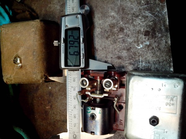

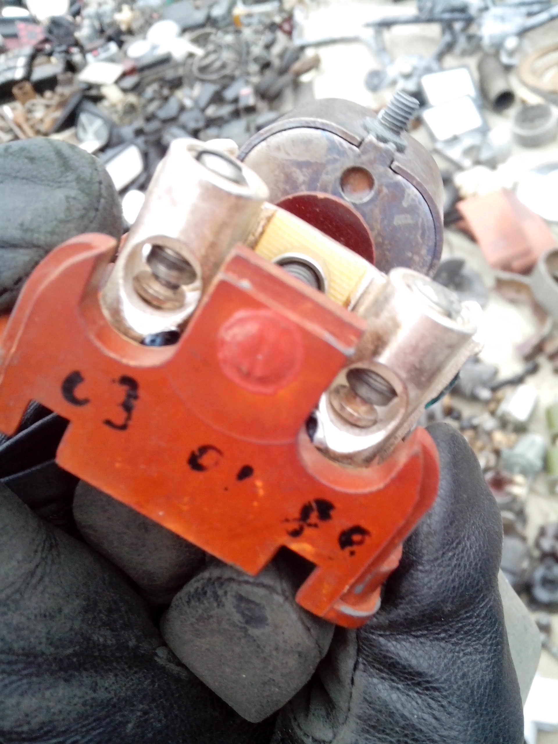

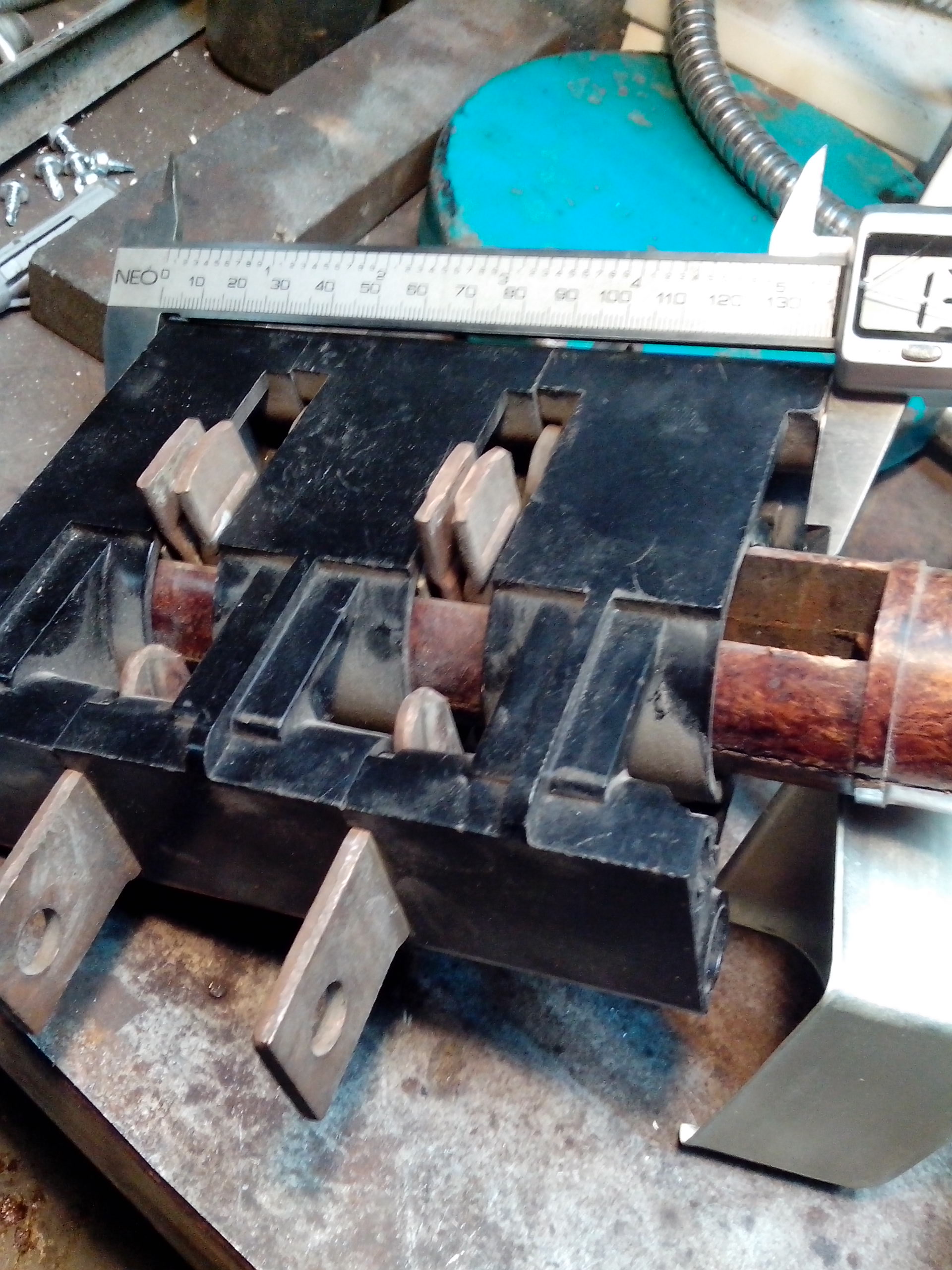

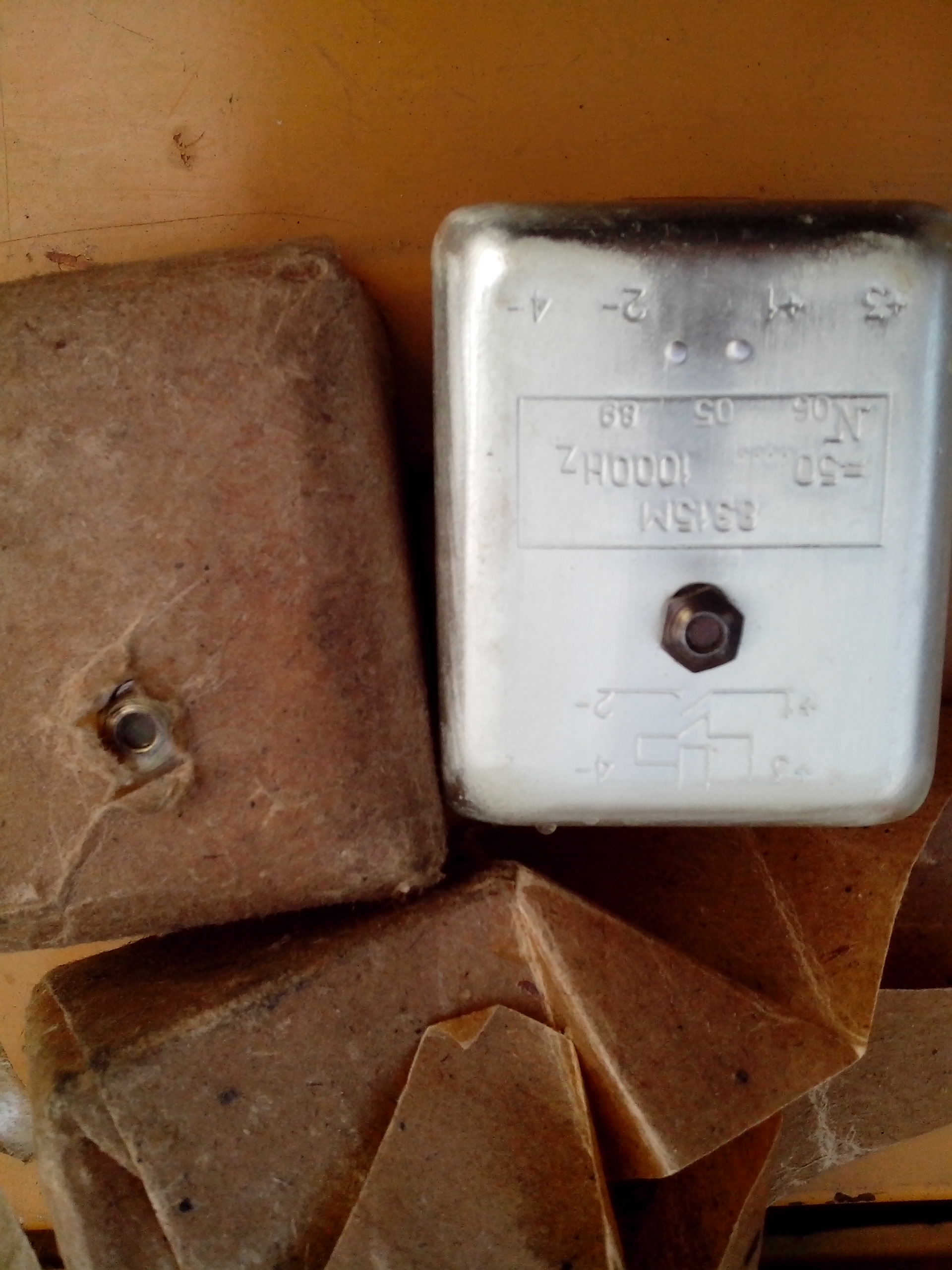

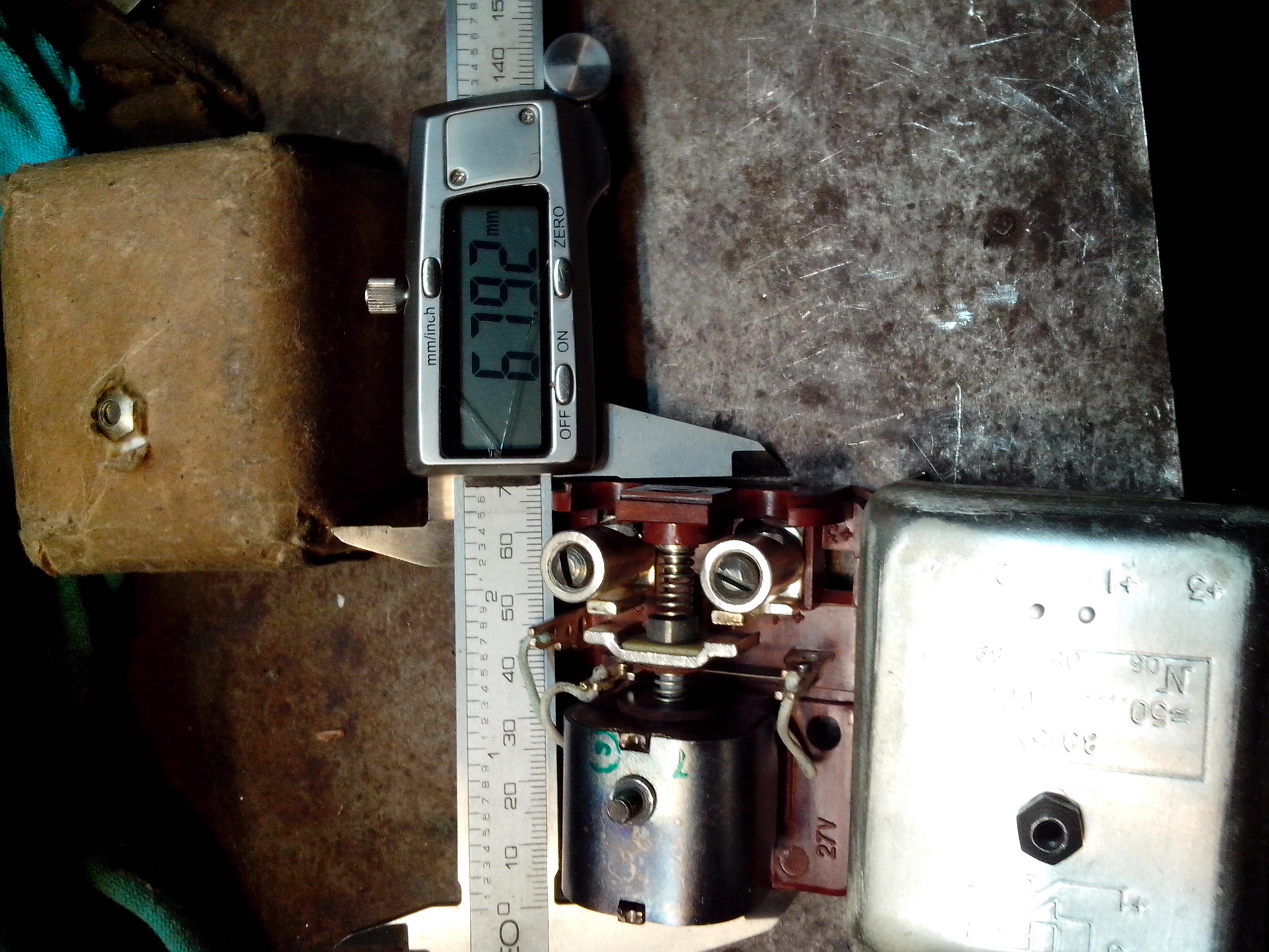

И ещё : есть такие контакторы
IMG_20151205_090446.jpg [ 463.33 КБ | Переглядів: 8247 ]
IMG_20151205_090458.jpg [ 464.08 КБ | Переглядів: 8247 ]
IMG_20151205_090536.jpg [ 495.27 КБ | Переглядів: 8247 ]
- вроде авиация или вояки - катушка 27в , контакты вроде серебро , подвод тоже серьёзный , на крышке надпись 50-1000 Гц , сколько А не известно (продают как включение стартера или на полуавтомат) , цена вполне демократичная . Вопрос - пойдут ли для постройки ЭМ , и если да то на что их хватит ? Если кому надо могу прикупить , пишите в личку , продавец сказал есть количество .

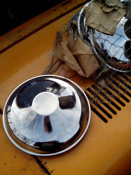

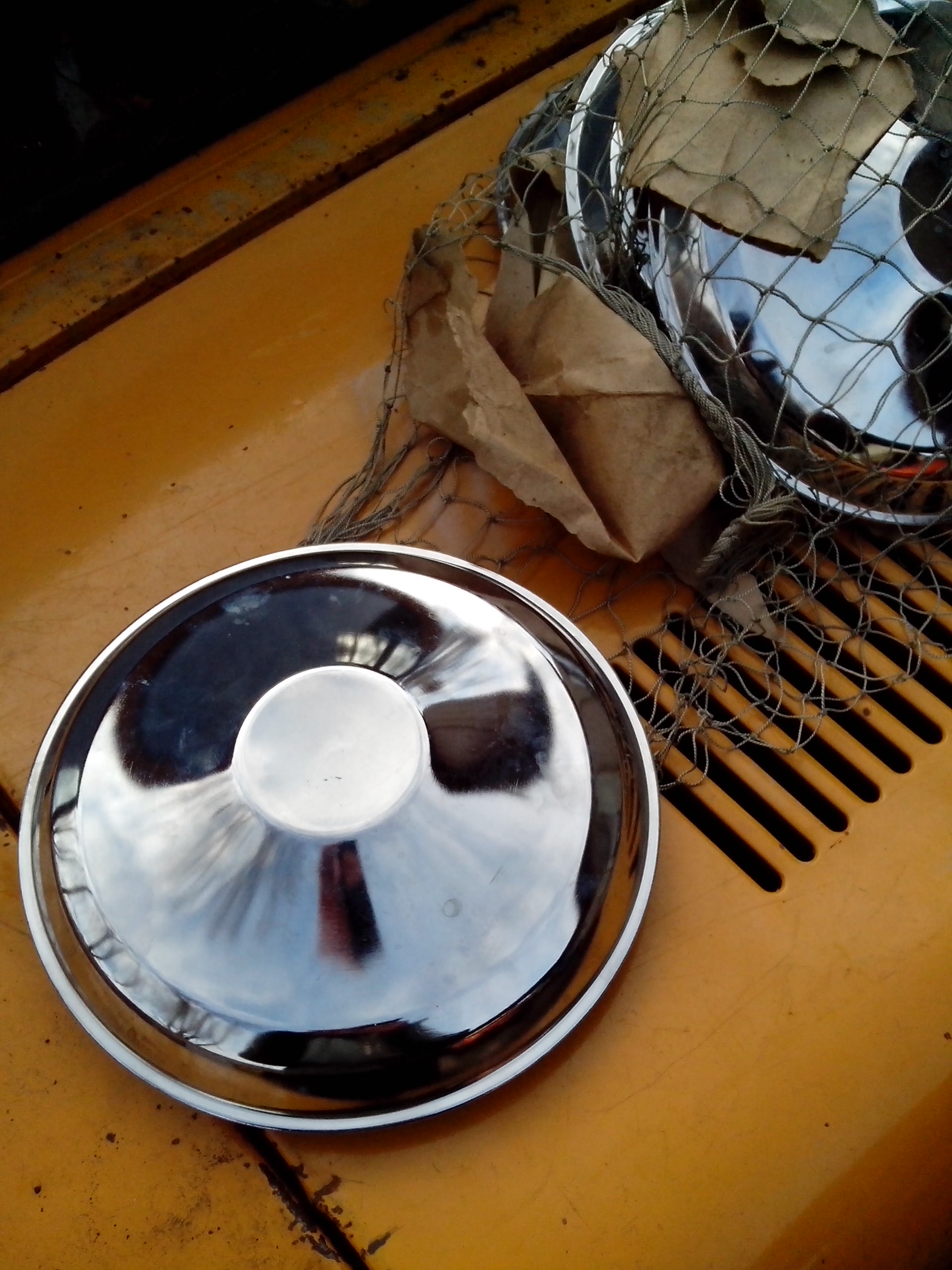

Вчера прибарахлил красоту
IMG_20151213_104924.jpg [ 547.96 КБ | Переглядів: 8188 ]
4 абсолютно нулёвых хромированных колпака в заводской бамаге . Чуть по диаметру не идут но приколхозим и будет ляпота :hurra: .

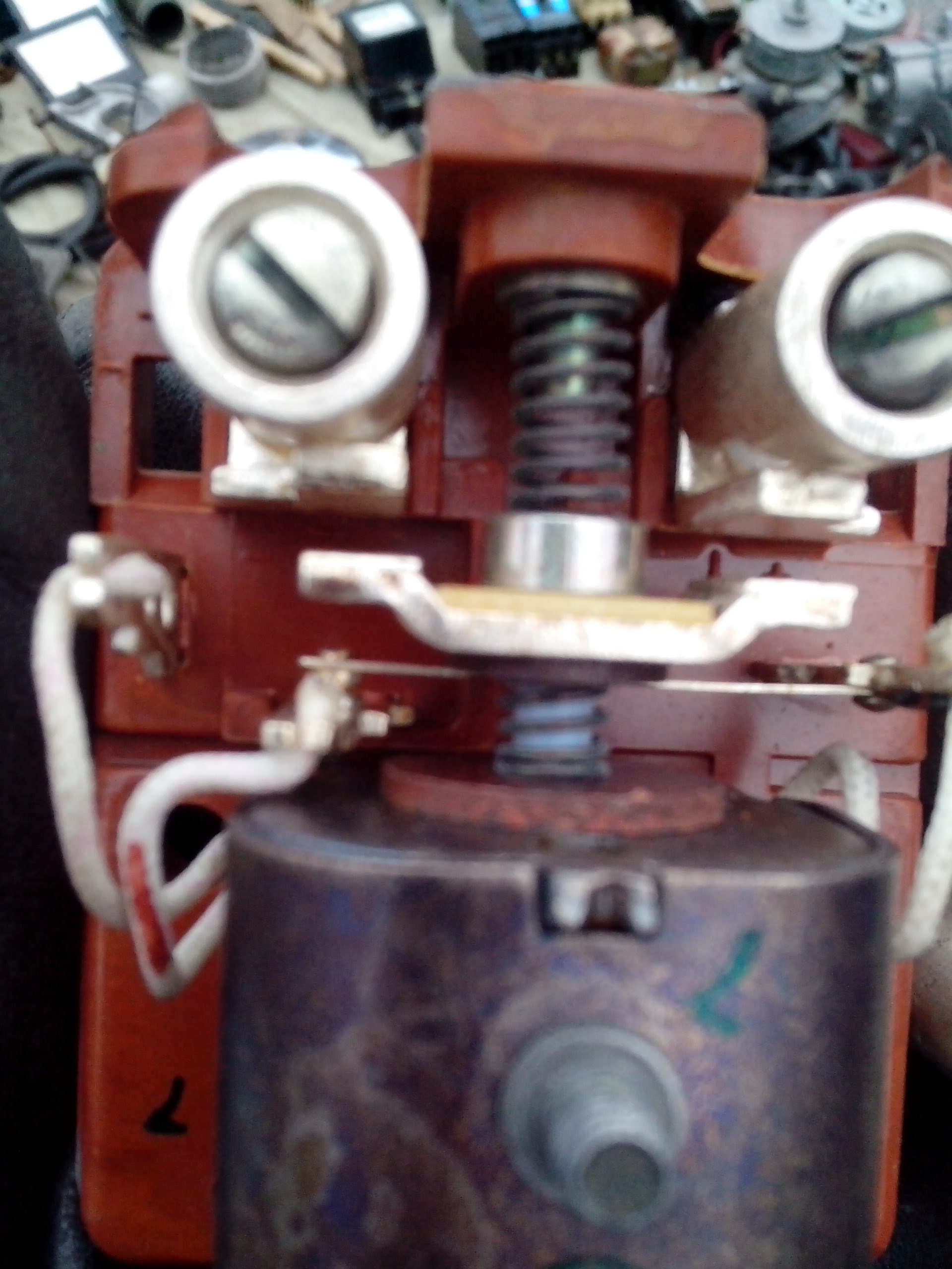

Уточню по контакторам которые выше описывал
IMG_20151213_105115.jpg [ 454.46 КБ | Переглядів: 8188 ]
маркировка 8э15м , диаметр отверстия клемника 8 мм , площадка контакта 5х12=60 мм кв. толщина пластинки 2 мм (вроде серебро или посеребрённое ) катушка 27 В , от 12 В срабатывает и потребление примерно 0,15 А , ток рабочий 100 А (правда в описании не совсем понятно - вольтаж 30? http://asenergi.com/catalog/rele/8e.html ). Цена 70гр. Себе взял 2 - думаю может параллельно поставить на главный силовой контактор ? Если не стоит этого делать - подскажите .
#15874Повідомлення 13 груд 2015, 15:25
Ставьте так, чтоб цепь разрывало хотя бы два ПОСЛЕДОВАТЕЛЬНЫХ контакта. Тогда есть шанс, что в критический момент, он всё таки сможет разорвать цепь.

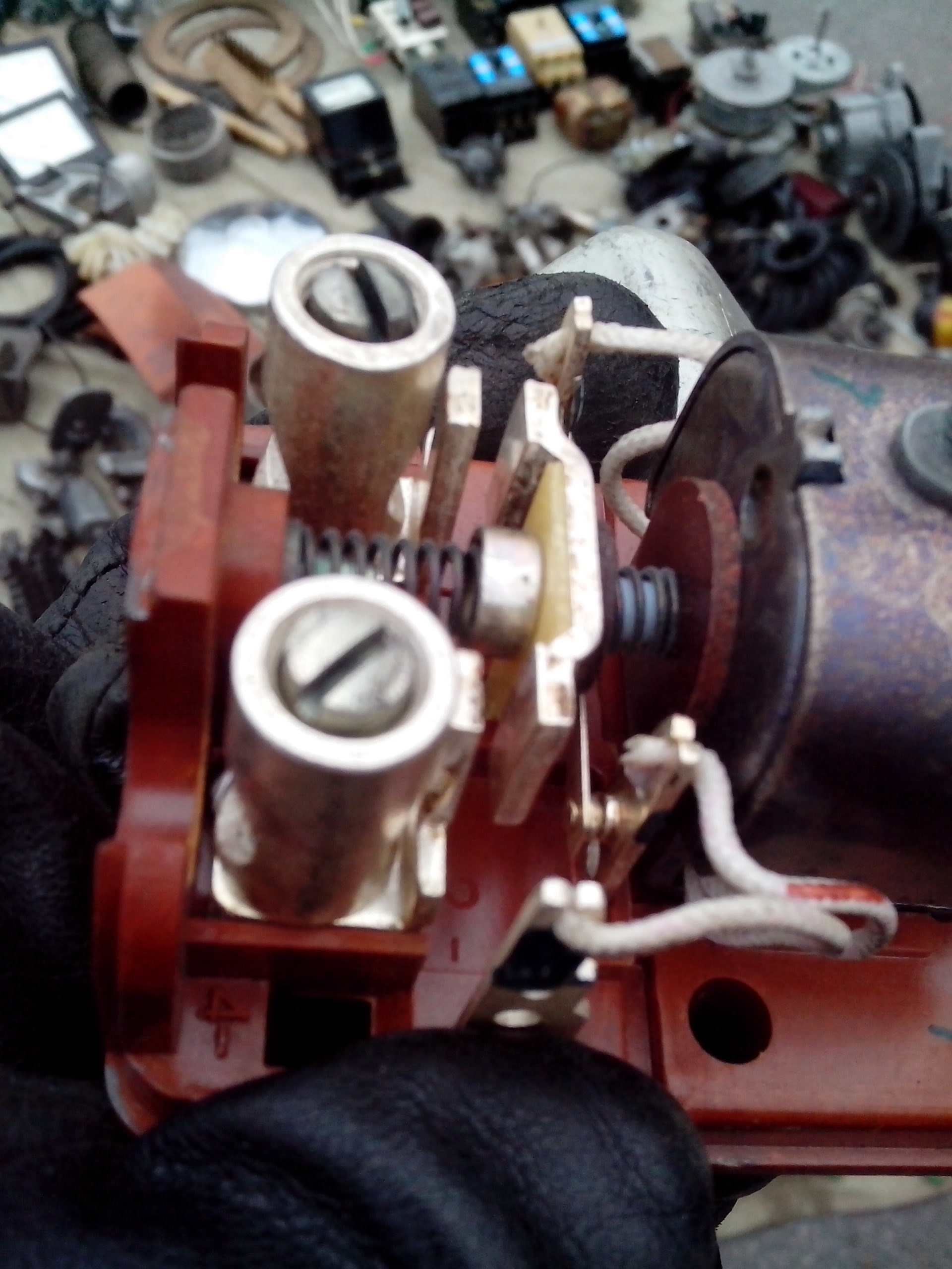

Ну на критический момент думаю поставить такой
IMG_20151213_161329.jpg [ 647.65 КБ | Переглядів: 8171 ]
точно сможет разорвать цепь :) , а эти
IMG_20151213_161536.jpg [ 660.83 КБ | Переглядів: 8171 ]
для приятности ( типа на ключ зажигания , включать не под нагрузкой )

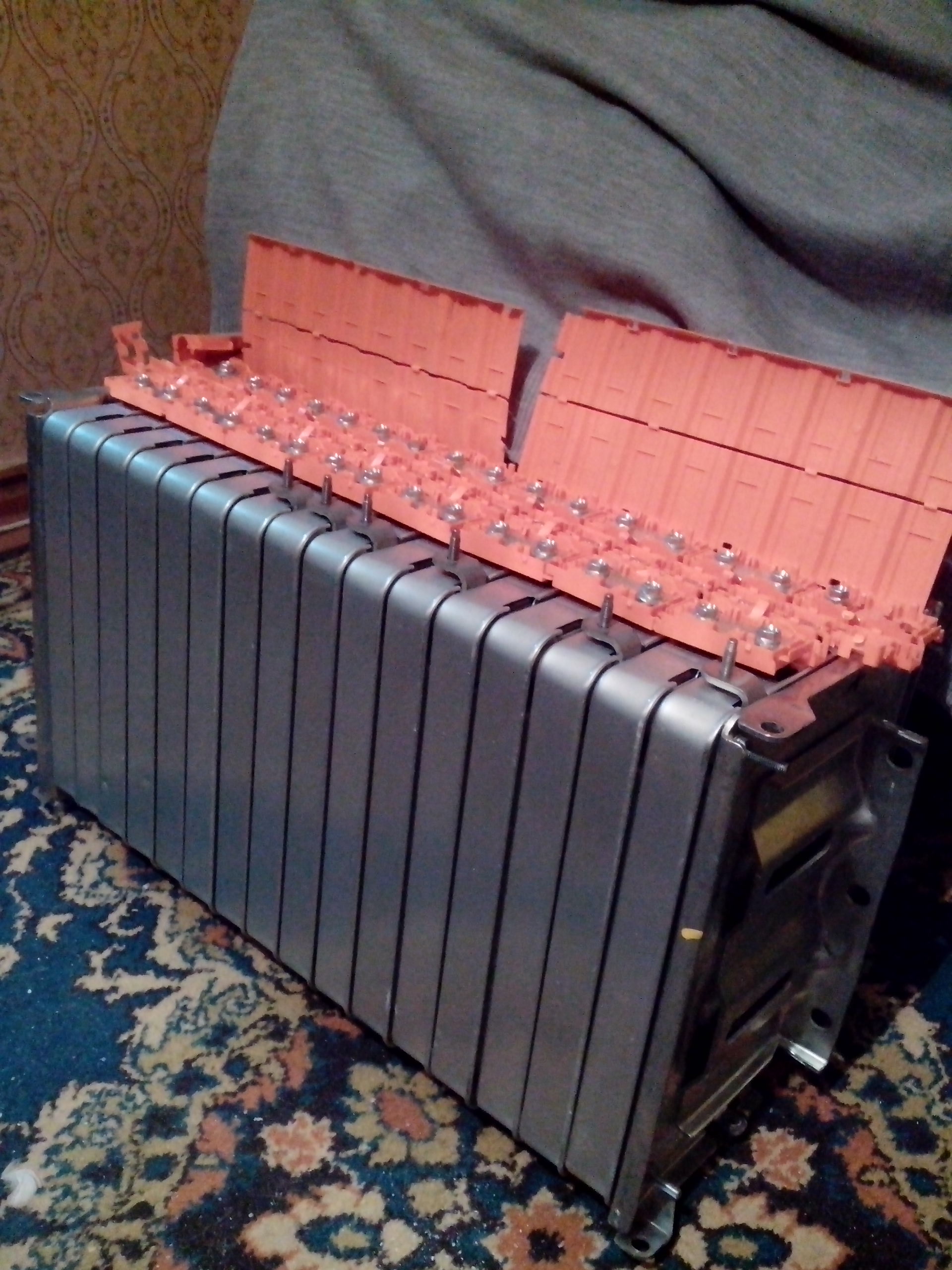

Вот она ! Вот она моя батарейка ! :hurra: :hurra: :hurra: {O_O_O_O} Спаибо Сергею (Док 1972) , было очень приятно с ним познакомится и пообщатся . Теперь имею неплохой запас энергии ( 8870.4 Вт ) . Это даже немного больше чем хотел ставить изначально , но много не мало , дольше ездить и жить будет . Правда придётся подумать над правильной развесовкой по мостам и сторонам - но это приятные и решаемые мелочи...
В процессе всяко бродящих мыслей по поводу донора познакомился с человеком , и по моему тоже заразил его ЭМ . Рекомендовал к нам на форум присоединятся . А донор кстати интересный - Субару Либеро - машина изнутри больше чем снаружи , маленькая и лёгкая , полноприводная ( можно хоть электро , хоть гибрид с приводом на передний мост от эм , и не один г. то есть уже коп , не догадается :) ) Думаю темка должна появиться... Субарики эти кстати и в заводском исполнении электро были .

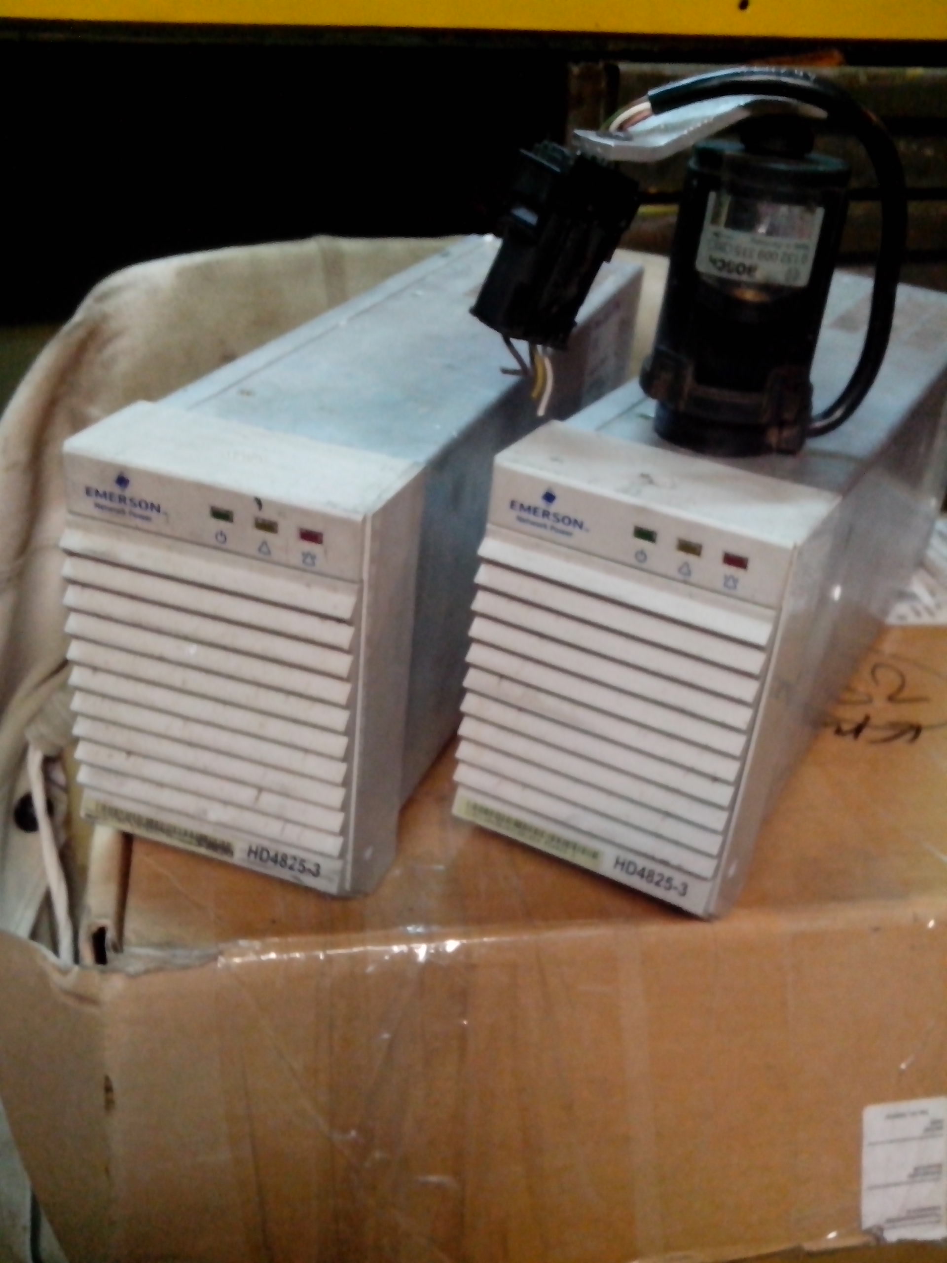

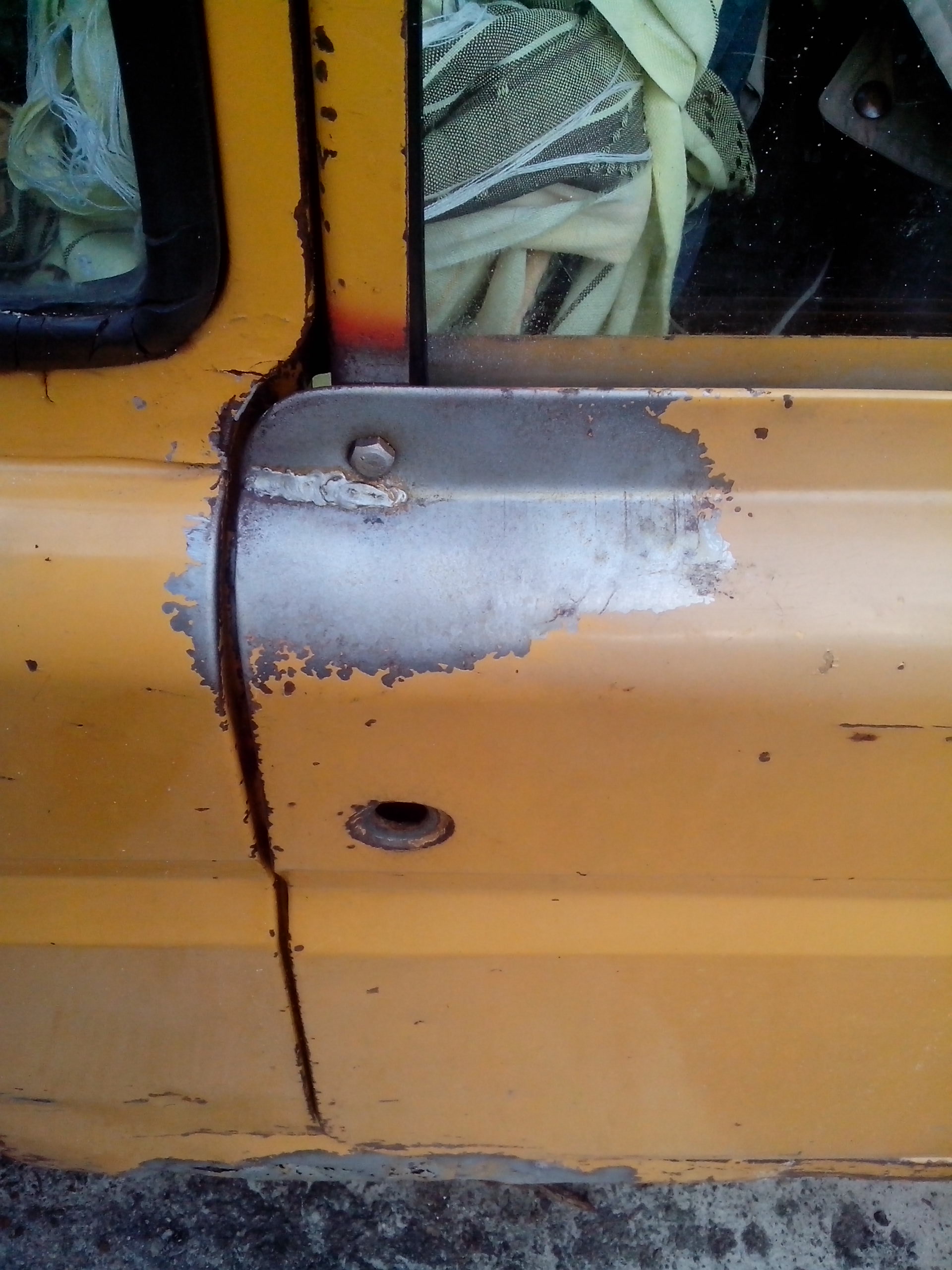

Потихоньку продолжается постройка . На этой неделе пришли зарядки и педаль газа ( вернее сама електрочасть )
IMG_20151222_171954.jpg [ 345.71 КБ | Переглядів: 8019 ]
IMG_20151222_172116.jpg [ 474.4 КБ | Переглядів: 8019 ]

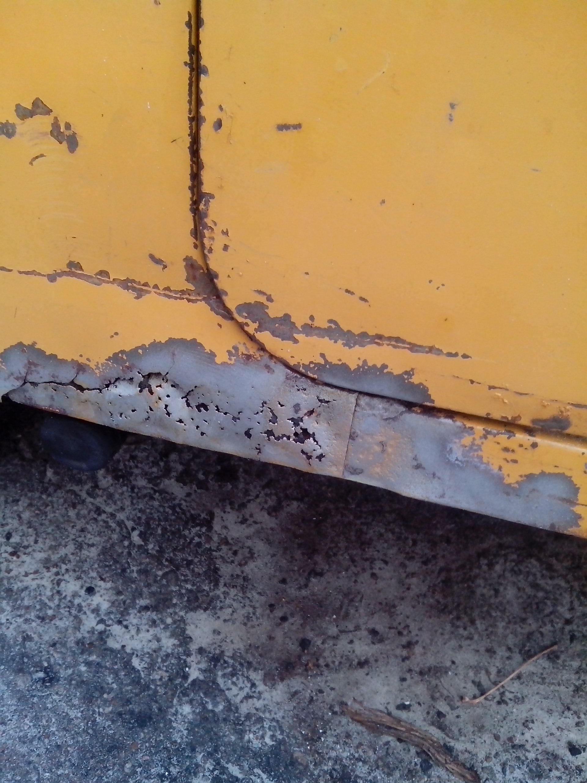

Ещё одно интересное приобретение - пескоструйная насадка на керхер . Всем кому надо отчистить металл от краски или ржавчины очень рекомендую ! Щётки , наждачки , болгарки не попадают ни по скорости ни по качеству , а на руки насколько легче - вообще молчу !
IMG_20151226_145421.jpg [ 505.46 КБ | Переглядів: 8019 ]
IMG_20151226_145439.jpg [ 567.9 КБ | Переглядів: 8019 ]
- это 5 минут работы и примерно литр сухого песка . По фото видно что ржавчина была конкретной :evil: - будем ампутировать :) . Единственный недостаток - метал надо сразу пассивировать или просто сушить - иначе появится побежалость ржавчины , но не смертельно - преобразователь или ортофосфорная кислота (это кстати и пассивировка тоже) всё убирают.
Фото сделаны через 3 дня после пескоструйки . Машина пока на улице , влага каждый день оседает по ночам ....
