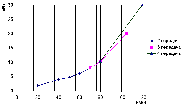

По поводу передачи. ВячеславМ на электроСлавуте доказал на практике, что расход не зависит от передачи.
Расход Славуты.GIF [ 12.55 КБ | Переглядів: 11220 ]
График " грубоват", в целом таки да но ето по прямой, а если под горку не спешно на 4-й то из за кратно большего фазного тока больше потери и ток из батареи больше на величину потерь. Чисто на глаз у меня может около 20% разниза в зависемости от нагрузки.
