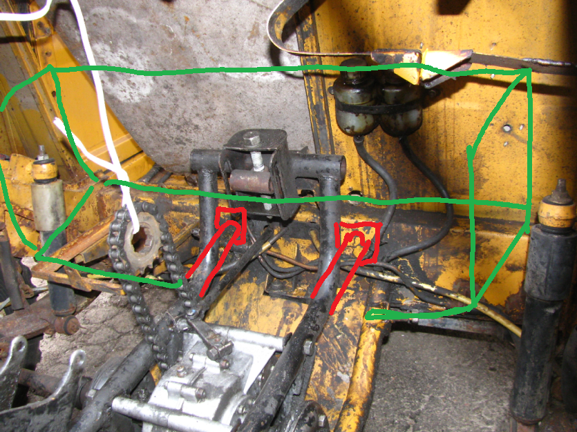

Наверно не совсем корректно описал свою задачу . У меня редуктор ГП (заднего моста ) висит на мотораме . К ней и будет крепиться мотор , передача цепная (пока). Вот крепление моторамы к кузову меня и не устраивает . Дабы не объяснять на пальцах , завтра выложу фото родных креплений (подушек ) и наброски своих мыслей .

Вот так выглядит родная моторама на подушках , а ведро изображает электромотор ( близко по габариту но легче :) ) .
Image набросок.png [ 1013.68 КБ | Переглядів: 10393 ]
- а это примерно то , что планирую . Красным - как должна быть эта часть рамы , прикреплённая к балке (условно квадратики) . Сверху (зелёным ) планируется аккумуляторный ящик .
А теперь полёт мысли...
1. Оставить родные подушки , т.к. двигателя по весу почти одинаковы ?
2. Впереди подушка одна , а электромотор сильно уходит от оси (в отличии от бензо ) и может перекашивать всю раму ...
3. Доварить к раме опору под заднюю часть мотора и разнести родные 3 подушки согласно центра массы мотор+редуктор , или добавить ещё подушки под двигатель ?
4. Если менять родные подушки , то на что - резина , саленблоки с рычагов какой-то подвески , подушки двигателя ...?
Все мнения интересны . Подсказывайте !

под сам мотор нет смысла ставить подушки, проблема будет с натяжением, а на раме можно подобрать от чего угодно, выбор велик, вообще раму можно новую изготовить, под свои нужды.
