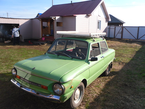

Темы нет,помещу новость по своей самоделке сюда
Переделал свой Заз 968м.Теперь он с одним двигателем 3 кВт(до этого было два 1пи12)."Троллейбусный" звук от шетеренок исчез.
Теперь на второй скорость 30 км/час.На первой 20 км/час-для села в самый раз.
Пока на якоре 24 вольта,на возбуждении 18.5 вольта.Потом тяговая будет 48 вольт,контроллер не готов ещё.
Видео испытания на первой,в конце включил вторую на ходу.

#36483Повідомлення 19 трав 2017, 07:01
Звідки: Dніпропетровськ
:bravo: А как фамилия у двигателя??? {O_0}
#36486Повідомлення 19 трав 2017, 08:00
Это мотор от станка ЧПУ, с возбуждением от пост.магнитов, с четкой зависимостью оборотов от напряжения. Идеальный для ЧПУ, но, для электромобиля ? ? ?. Да, и вес и напряжение, заманчивы;
... И S1 и мощность, вроде, как у ДС 3,6 , но , если ДС может , перегрузиться и в 10 раз, без ущерба, и обороты удвоить, то ЭТОТ- пост магнитный, и двойных перегрузок не терпит - размагничивается.

Александр.TUZ писав(ла):
Сейчас двигатель с гибрида Ниссана,с заднего моста б/у,с разбора.Он параллельного возбуждения,щеточный,8.5 кг,3 квт,42 вольта,возбуждение в районе 15-20 вольт надо.Hitachi.
Возбуждение даю пока постоянно 18.5 вольта с литиевой батареи 5s,ячейки 3.7 вольта,15 а час,зарядка от СБ напрямую.На якорь пока 24 вольта,надо бы 42,но пока мне лучше потише,до 20 км/час на первой,а больше,можно вторую включить.Зарядка тяговой с литиевой батареи 18.5 вольта через повышающий дс/дс.Тяговая 150 а час,24 вольта,смесь свинца и лития.На 10 км точно хватает.
С контроллером перейду на 48 вольт,но пока не доходят руки.
Двигатель может мощу до 8 кВт давать,но он маленький и от перегруза быстро нагревается.У меня охлаждение на плиту,но желательно ещё обдув и водяное делать.Но на первой более менее,тёплый.
ЗАЗ 968М-электро

Звідки: Tumen
Будни:езжу редко,дела не дают,сначала печку перекладывал, недели две ушло.Печка прослужила лет сорок,внутри вся забилась продуктами горения,пришлось полностью из нового кирпича делать,а старый половина из фабричного сделана была,а половина из самодельного,так этот самодельный уже труха одна,а не кирпич.Электромобиль помог ,естественно,и глину,и песок и даже воду на нем подвозил.Солнечной зарядки хватало на эти дела,ещё и на рыбалку оставалось.С рыбалкой пока не очень,наводнение на Тоболе,пик самый,так что клев слабый,рыба по лугам заливным разбежалась:вот когда спадать начнёт,вся в Тобол и речушки свалится,тогда ловится будет хорошо.
Из недостатков,пока один,двигатель без охлаждения нагревается,если побольше проехать,а до 3 километров в норме,мне больше и не нужно.Но охлаждение воздушное планирую,чтобы километров на десять ездить,без перегрева.
