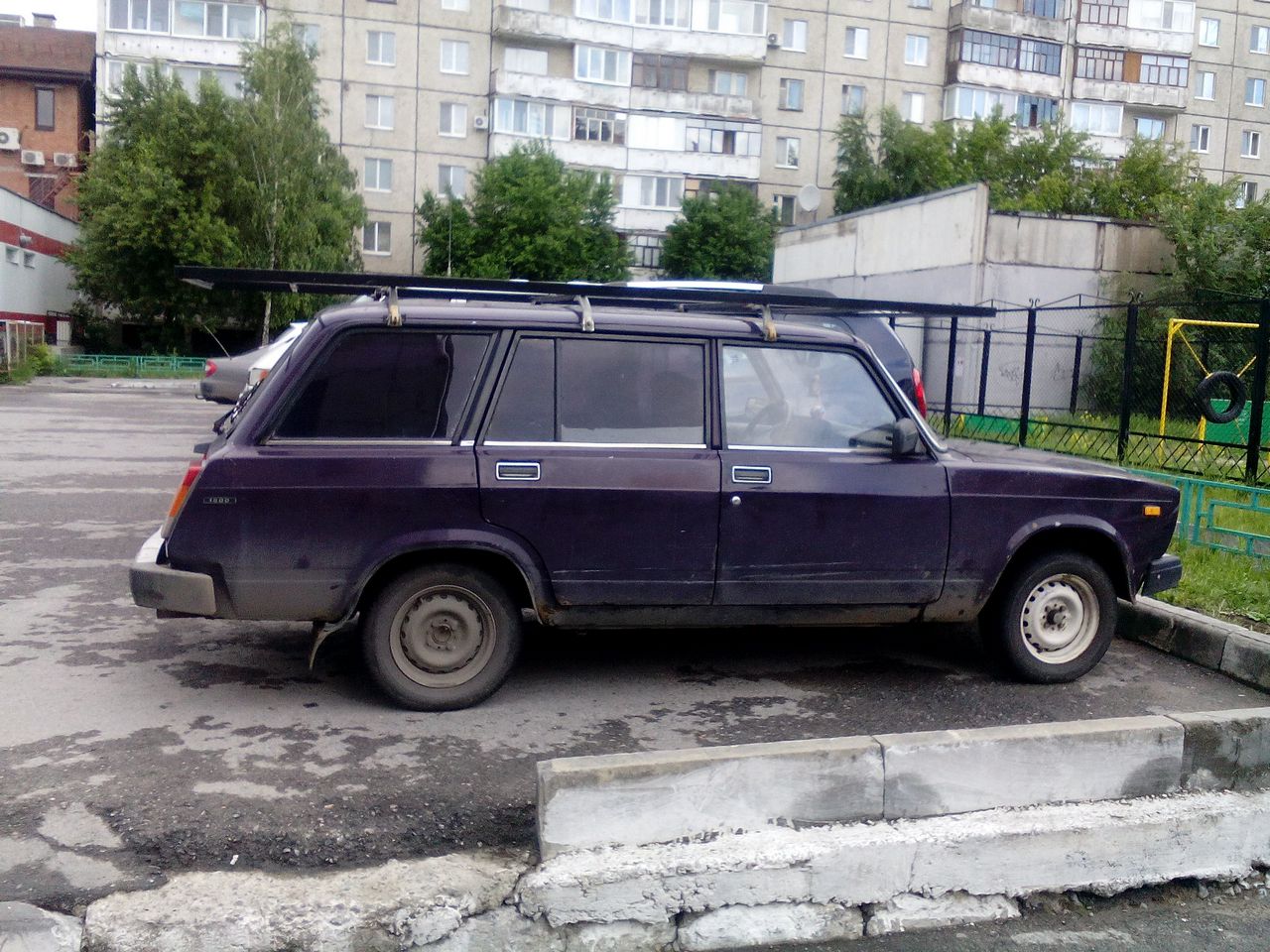

По пути в гараж,на стоянке,увидел ВАЗ 2104 с удлиненным багажником.Естественно сразу мысль пришла,вот такую площадь под СБ и на работу,с работы хватит чистой энергии.
