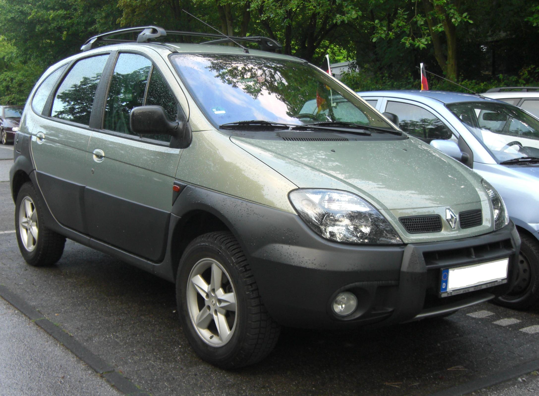

>JoMC Без понятия какие там цыфры, но по виду Сценик намного обтекаемее.
Renault_Scénic_RX4_front.jpg [ 443.78 КБ | Переглядів: 9335 ]

#1268Повідомлення 03 лют 2014, 19:13
Звідки: Украина, Харьков
Не знаю какая у вас модель но
Основные технические характеристики Renault Scenic RX4 1.9 dCi (модель 1999 года)
Коэффициент лобового аэродинамического сопротивления 0.4

JoMC писав(ла):
У меня модель 2003года. кузова немного разные. Кстати спасибо за то что напомнили что задний мост можно снять. Он там действительно не нужен. я его еще год назад хотел снять.

Вот схемка сценика. Выкидываем весь задний привод, вырезаем пол в багажнике и под задними сидениями (под ними бензобак) и накидываем туда кучу батарей. Кроме того по 2 батареи можно положить под ноги задних пассажиров и по паре под передние сидения (сейчас там ящики). Кроме того в подкапотном пространстве есть место 900х700 мм для батарейного ящика.
57.jpg [ 56.92 КБ | Переглядів: 9386 ]
