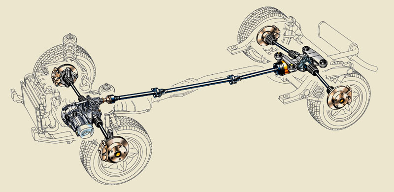

Сценик сейчас собраный весит 1200 кг. Если выкинуть ДВС, бензобак и т.д. будет минус 200 кг. + 500 кг батарей и электромотор будет 1500 кг. А в тойоте 1800 кг. разница немного есть. Но... я посчитал какой вес нужен для пробега в 300 км... получается мне надо 630 кг только батарей. а еще плюс мотор, контроллер, провода...
А вы сюда добавьте худшую аэродинамику чем у тойоты, потери в КПП если она будет, потери в заднем редукторе (даже если кардан снят, нужно выбрасывать редуктор и полуоси) у тойоты сзади вообще ничего нет.

>JoMC Вы сценик видели? Аэродинамика там получше чем у этой тойоты. Насчет потерь в коробке и заднем редукторе согласен. но раз кардана нет, то его можно вообще демонтировать.

У меня модель 2003года. кузова немного разные. Кстати спасибо за то что напомнили что задний мост можно снять. Он там действительно не нужен. я его еще год назад хотел снять.

Вот схемка сценика. Выкидываем весь задний привод, вырезаем пол в багажнике и под задними сидениями (под ними бензобак) и накидываем туда кучу батарей. Кроме того по 2 батареи можно положить под ноги задних пассажиров и по паре под передние сидения (сейчас там ящики). Кроме того в подкапотном пространстве есть место 900х700 мм для батарейного ящика.
