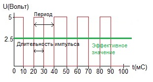

PWM.gif [ 5.38 КБ | Переглядів: 8031 ]
При работе ШИМ ток с батареи дёргается всегда максимальный. Батарея получает ударные импульсные токовые нагрузки. Так как изменяется длительность импульса, то получается разное среднее значении тока. Так и происходит регулировка.

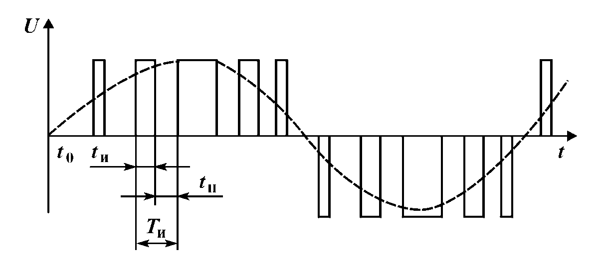

2.jpg [ 16.79 КБ | Переглядів: 8031 ]

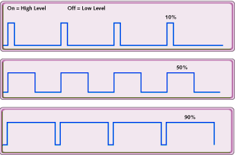

PWM1.jpg [ 81.08 КБ | Переглядів: 8031 ]

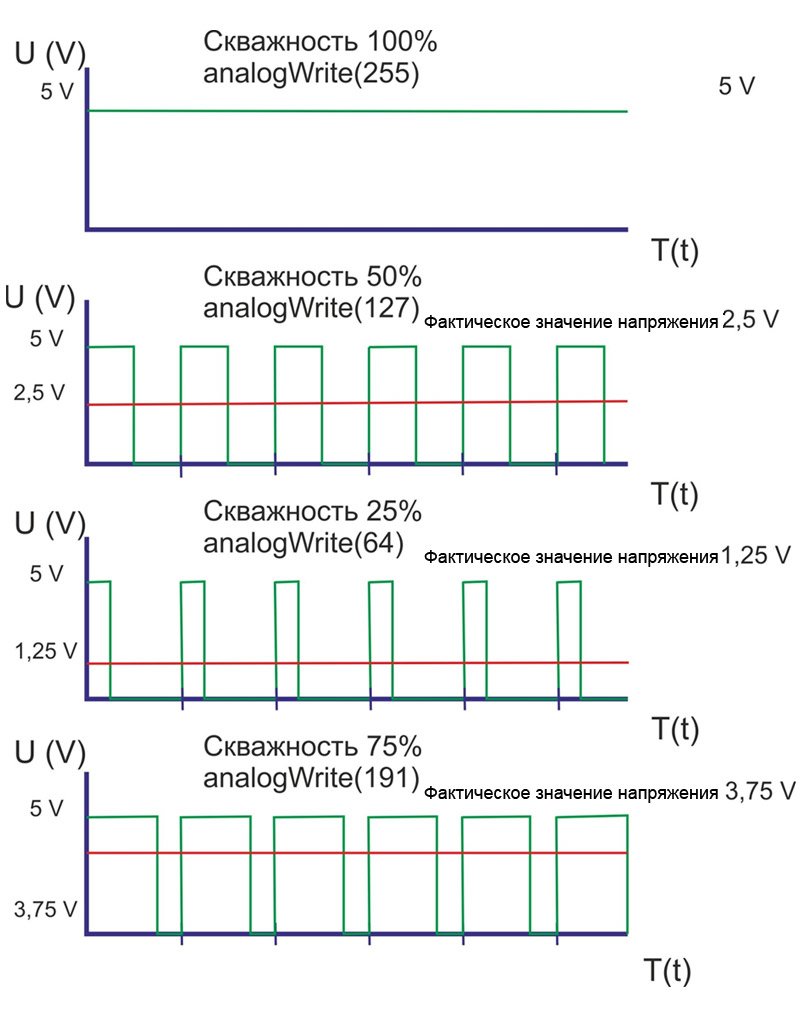

SHIM.png [ 8.71 КБ | Переглядів: 8031 ]
Думаю Михалыч имел в виду что при запаралеливании ячеек на двое (батарею типа сложить пополам) ток из каждой ячейки тоже поделится пополам. Для развития той же мощности нужно увеличить в двое длину импульса. В результате высота импульса будет в двое меньше, а продолжительность в двое больше. Таким образом уменьшится токовая нагрузка на каждую ячейку. Это если использовать ШИМ, а если на прямую, то будет очень бодрый старт. Тогда нужно сложить батарею в четверо, потом в двое и потом подключать всю. Как это реализовать технически и насколько это будет рациональнее надо исследовать.
