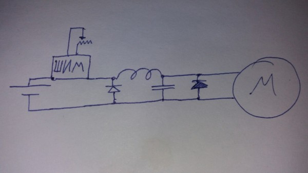

Если на сам эл.двигатель ставить ШИМ религия не позволяет то ставьте на дроссель. Во вложении картинка; Подберете дроссель под ШИМ по частоте и мотор будет работать как обычно на постоянке.
IMG_20190828_081258.jpg [ 303.5 КБ | Переглядів: 8288 ]
#89220Повідомлення 28 серп 2019, 08:12
Дроссель будет стоить как полконтроллера.
#89221Повідомлення 28 серп 2019, 08:21
Звідки: Київ, Свято́шинський
Нет, он будет частью контроллера )
Другое дело что использовать ШИМ на сам мотор непосредственно, гораздо проще .
Я тут промоделировал свою идею:
выходит очень плавающее управление...

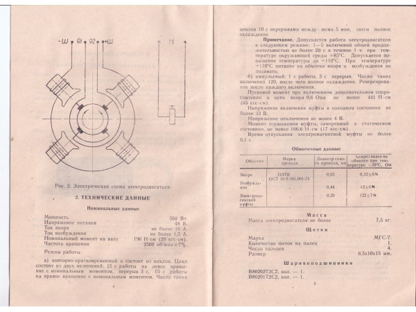

Индуктивность ДС6.3 я точно не знаю но говорили что-то около 20 миллигенри.
Могу дать лишь точные данные по Д500МФ-3 , см. во вложении.
Но я уже все возможные опыты с ним провёл и болле моделировать ничего не прошу :D
