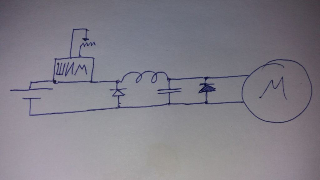

Если на сам эл.двигатель ставить ШИМ религия не позволяет то ставьте на дроссель. Во вложении картинка; Подберете дроссель под ШИМ по частоте и мотор будет работать как обычно на постоянке.

Дроссель будет стоить как полконтроллера.
#89221Повідомлення 28 серп 2019, 08:21
Звідки: Київ, Свято́шинський
Нет, он будет частью контроллера )
Другое дело что использовать ШИМ на сам мотор непосредственно, гораздо проще .
Я тут промоделировал свою идею:
выходит очень плавающее управление...
