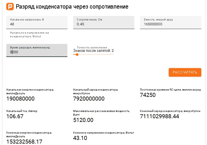

#93937Повідомлення 17 лист 2019, 02:12
Dream Tractor писав(ла):
перефразирую свой вопрос, какое количество милисекунд конденсатору удастся удержать 48в, пока в нем не закончится энергия, и вольтаж не спустится до 43в, которые может держать батарея на данной нагрузке
есть калькулятор разряда ,
https://planetcalc.ru/1980/
если я не ошибся в количествах нулей ,
то 8 сек. ( при 100А нагрузки)
Но это только конденсатор.
Аккум ведь тоже будет отдавать энергию, и не зная точно его параметры , рассчитать не возможно , тем более не зная импеданса самого конденсатора .
Проще в эксперименте проверить

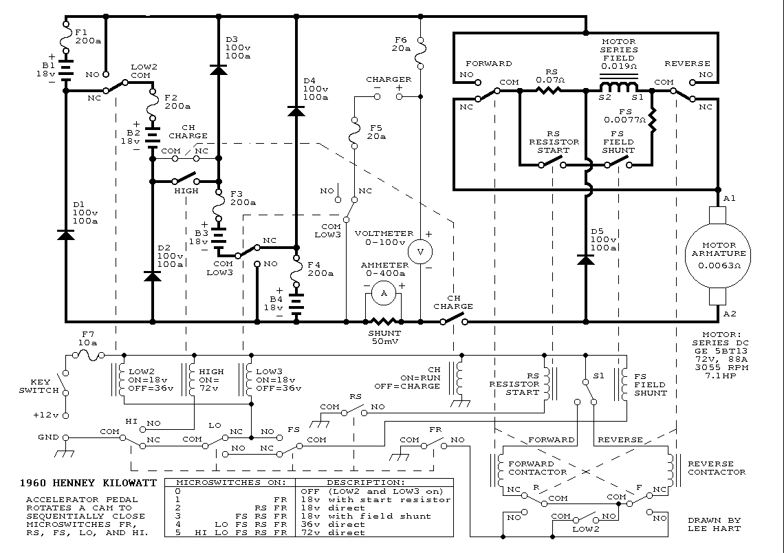

#94221Повідомлення 23 лист 2019, 15:15
Звідки: Троицк
Новая концепция с переключением секций батареи.
