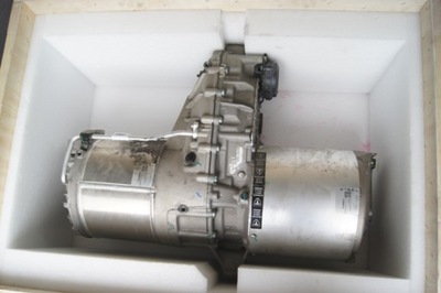

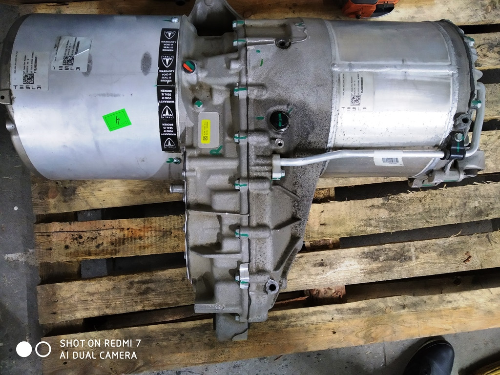

Вот чтобы я ставил
3450B9AA-BFF4-417B-BEAD-B33BB613C305.jpeg [ 23.86 КБ | Переглядів: 8641 ]
4AA1D973-46EA-4563-A213-FE685423081E.png [ 1.34 МБ | Переглядів: 8641 ]

Надеюсь, всем понятна общая канва проекта - построить электроавтомобиль для автослалома, не уступающий автомобилям с ДВС. То есть, определить существует ли доступная конфигурация, оценить ее, понять, пришло ли время и если пришло, то реализовать.
В этом плане, строить на спидстере задний привод, имея на руках комплект компрессора, превращающий его в 250 - сильного аналога тесла родстера с весом 900 кг... Наверное, в данный момент не удастся приблизиться к такой конфигурации...
...так тесла-мотор тоже имеет за 200-ти кВт, к тому же электрические лошади сильно отличаются от топливных :D ...
Ну не знаю, я бы рискнул. Тем более что именно такая конфиг. минимизирует возможные переделки. Кроме того думаю, что по массе большого превышения не будет. Ну мож. 920-950 кеге.
(...но это конечно сугубо личный взгляд на вопрос...)

Пока не вижу как можно получить меньше тонны
Вариант с CRX, двумя лифовскими моторами и 40кВт/ч батареей из тесломодулей выглядит более перспективным. Там даже при небольшом превышении тонны можно много вытащить полным приводом

Мотор с кпп у вас 170+ кг., силовой блок Теслы ну может 70+
Систему охлаждения вычитать не будем - она будет нужна. Но можно ещё немного скинуть за счёт выхлопной, бака (с бенз. :D пусть даже с минимумом) - может килограмм 20-ть и набежит. Вот вам и батарея. Ни зарядки, ни других сопутствующих атрибутов эл.мобиля вам не надо.
Хотя может я и приукрашиваю...

Насколько я понял, вес батареи меньше 200 кг никак не получится. А в реальности, так и ближе к 300 с учетом корпуса
