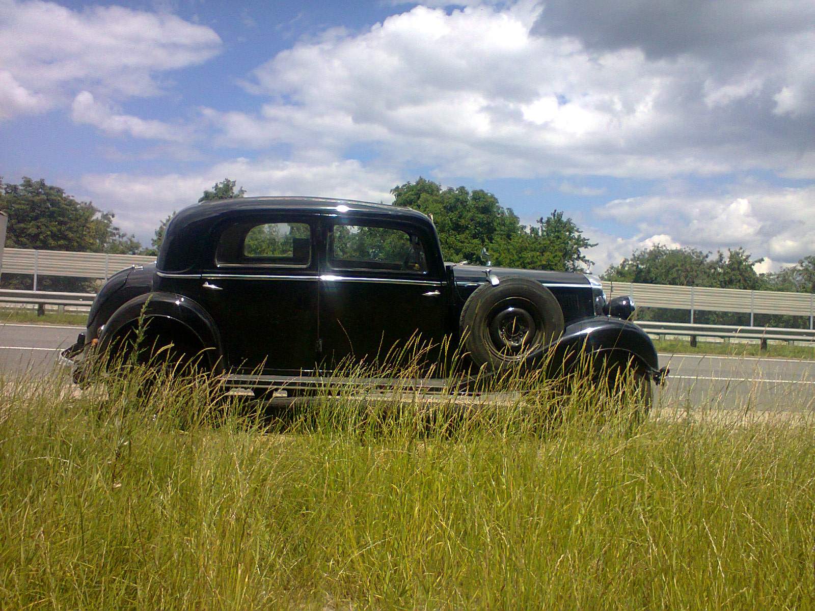

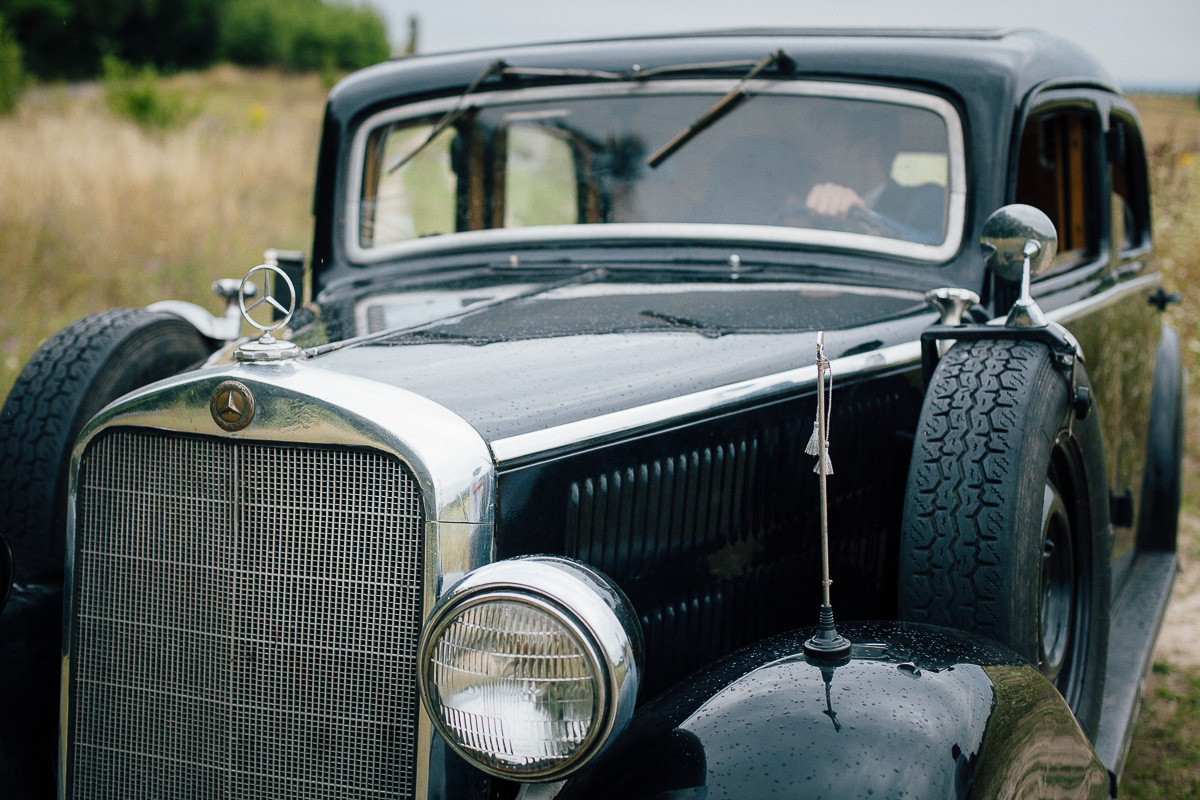

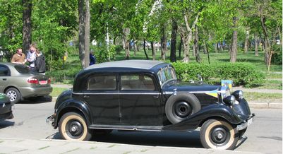

dimademch2012, вот реальные фото
84.jpg [ 442.81 КБ | Переглядів: 11949 ]
Фото0624.jpg [ 597.69 КБ | Переглядів: 11949 ]
Безымянный.png [ 902.28 КБ | Переглядів: 11949 ]

Класная машина!! Эсли уж так хочется електро то как по мне колекторник с контролером от Романтика, и литовским АКБ будет и не за предельно дорого, тихо в ходу( асинхроник пищит пративно) ,резво и быстро реализуемо!!
