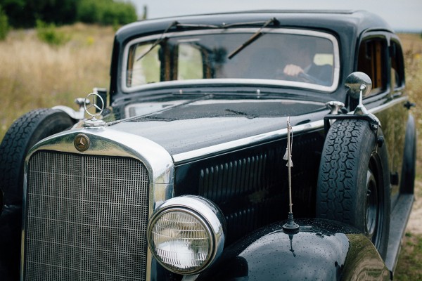

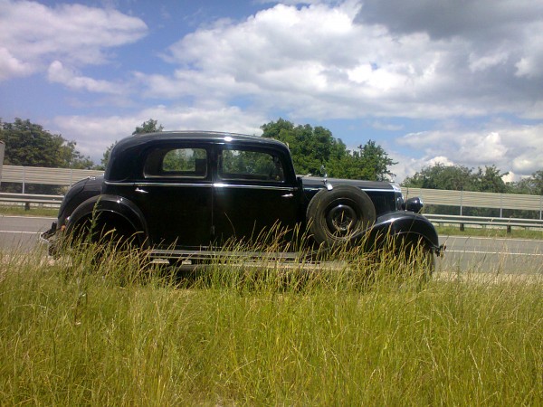

dimademch2012, вот реальные фото

Класная машина!! Эсли уж так хочется електро то как по мне колекторник с контролером от Романтика, и литовским АКБ будет и не за предельно дорого, тихо в ходу( асинхроник пищит пративно) ,резво и быстро реализуемо!!
