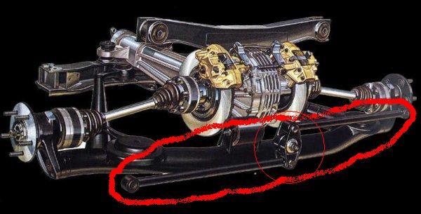

Делают только после редуктора. Иначе при резком торможении можно разорвать редуктор.
То что нарисовали вы годится только как стояночная тормозная система.
Конструктора Alfa Romeo даже тормозные диски убрали из колеса, а Шота туда гири засовывает.

Подвеска, ограничитель что на ВАЗ классике по диагонали через весь мост, в этой подвеске сделан лучше.
Ponte_De_Dion_afa6[1].JPG [37.36 КБ]
Завантажень: 1
Странно почему не применяют такое расположение тормозов как Alfa Romeo, на машинах Ф-1, у них каждый грамм на счету.
