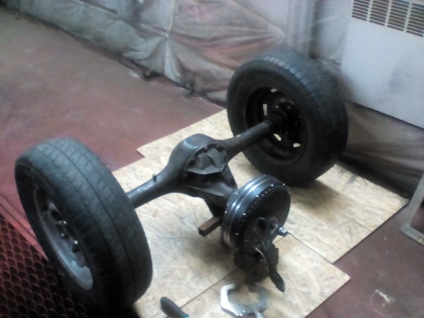

Давно уже хочу сделать себе электропомощника на дачу для перевозки не очень тяжелых грузов в пределах 150-250кг.
Платформа на четырех колесах, руль и управление сзади, привод на передние колеса (или задние), скорость пешеходная.
Исходные данные:
- четыре колеса диаметром ~400мм (например, от электроскутера с диском 12")
- максимальная скорость 5 км/ч
- передняя ось ведущая, задняя - поворотная
- ходим за тележкой сзади, крутим руль или поворотную палку как у роклы
- наличие заднего хода
- ширина ~800мм, длина ~1500мм
- пробег до подзарядки может быть и небольшой ~10км
Автофизика от Михалыча говорит, что там нужна совсем небольшая мощность ~70Вт и с учетом КПД и двойных запасов 250Вт должно хватить. Что-то меня мучают сомнения.
Хотелось бы поменьше сварки-фрезеровки, больше скручивания болтов-гаек, то есть собрать какой-то конструктор из доступных у нас деталей.
Возможно избыточно, но Вольта продает задний мост с электродвигателем 48В 1000Вт, дифференциалом и редуктором. На меньшую мощность нет. Я бы его поставил вперед. BLDC двигатель, допустимая нагрузка 350 кг, длина по гайкам 960мм и т.д. Вольта предлагает приличный список комплектующих, чтобы сделать какой-нибудь электротранспорт на базе этого моста.
Мост рассчитан на скорость 25-35 км/ч. Можно ли как-то ненужную скорость перевести в начальное тяговое усилие? Нужно менять редуктор?
Подойдет ли этот мост для электротележки?
Можете порекомендовать лучший вариант для поставленной задачи?

Мост от вольты вам точно не подойдёт.он очень оборотистый.у меня такой на самоделке, правда питание 60в, но все равно даже на малом газу идёт пробуксовка.для ваших скоростей нужно будет обороты понижать ещё раза в два.

Малый газ на 60В не то. Понизить питание до 24В и не будет пробуксовки, это будет почти эквивалентно изменению передаточного числа в два раза. Почти потому, что можно только обороты уменьшить пропорционально, момент останется прежним, иначе увеличением тока спалим обмотки. Другое дело что вес и цена моста избыточная для подобной тележки.

Автору-берите любой мост с легковушки и лепите на него любой из моторов,у Вольты сейчас выбор есть.
