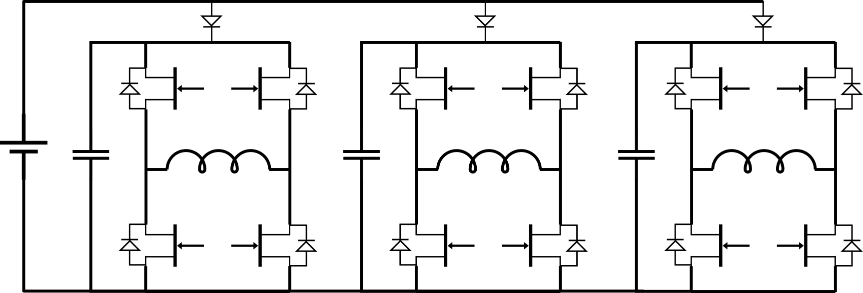

ПС:
А Я бы контроллер для BLDC переделанный в полный мост взял, и всё...
Мост.jpg [ 106.05 КБ | Переглядів: 12102 ]
