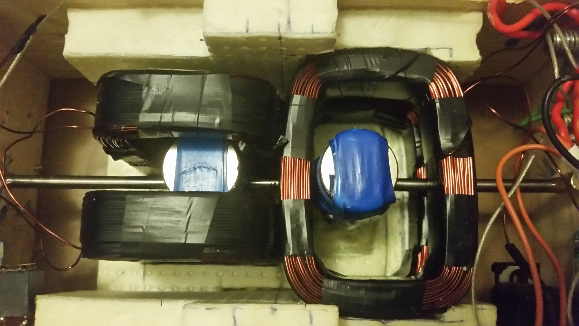

А еще , ни одной фотки так называемого без железного двигателя автор не предоставил.
А кто-то просил?
20180827_205449.jpg [ 604.83 КБ | Переглядів: 12654 ]

Крайне плохое использование меди и магнитов, мал КПД.
Если кто-то построил двигатель с малым кпд это не значит что плохой принцип, а просто он плохо спроектирован. Имея одни и те же материалы можно сделать совершенно разные двигатели. Нужно понимание куда расходуется мощность, когда она тратится впустую. Двигатель на фото проектировался на 400 вт, потому там столько меди, и магниты там побольше должны были быть, в такой сборке его кпд 70% из за того что магниты не того размера стоят и большие зазоры, в идеале магнит сфера, а все витки катушки удаленные от поверхности сферы на 2-7 мм, охватывают ее с двух сторон (две полусферические обмотки) тогда кпд >90% а ток холостого хода минимальный. Эта грубая сборка дает аж 70% кпд а никто в это не поверит даже, скажут как там же нет железа и зазоры огромные, такого не может быть..

я просил фотки двигателя ,который в машинке стоит.
А вы предоставили непоймичто.
У меня подозрение,что в машинке применен готовый пром.движек,от шуруповерта или чего то подобного.
А нам тут лапшу вешают.
