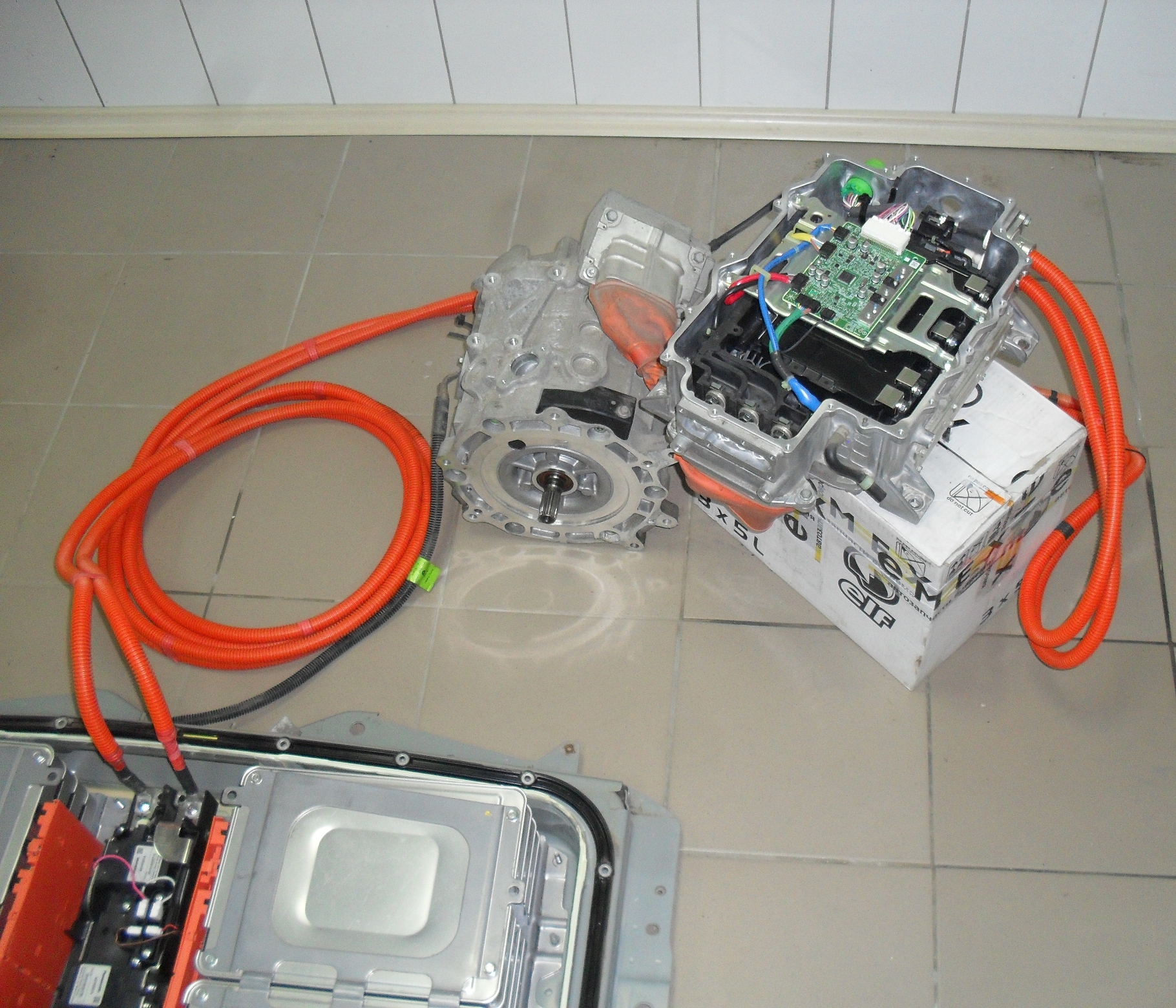

Всем привет , силовая от Leaf самое то бы (..zeo) недорогая ввб (~65-70 coh) вся переделка 1,5-2т $ , пробег под 100км вполне . на фото минимальный набор + редуктор ,привода.
SDC11537.JPG [ 1.53 МБ | Переглядів: 11473 ]

Ринат156 писав(ла):
спасибо за ответ, это я так понимаю стоимость всех необходимых запчастей?
