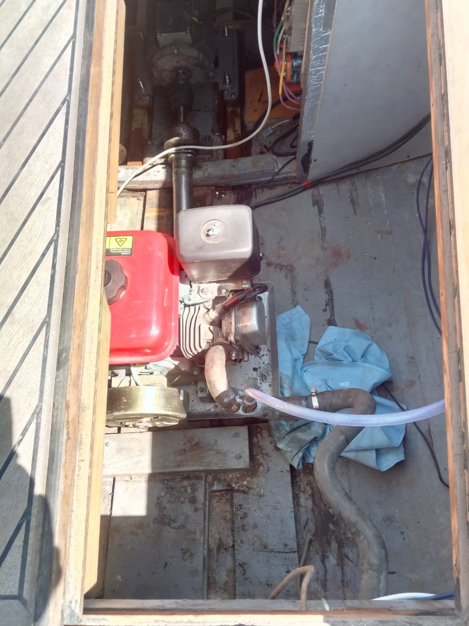

Работа генератора с водяным охлаждением

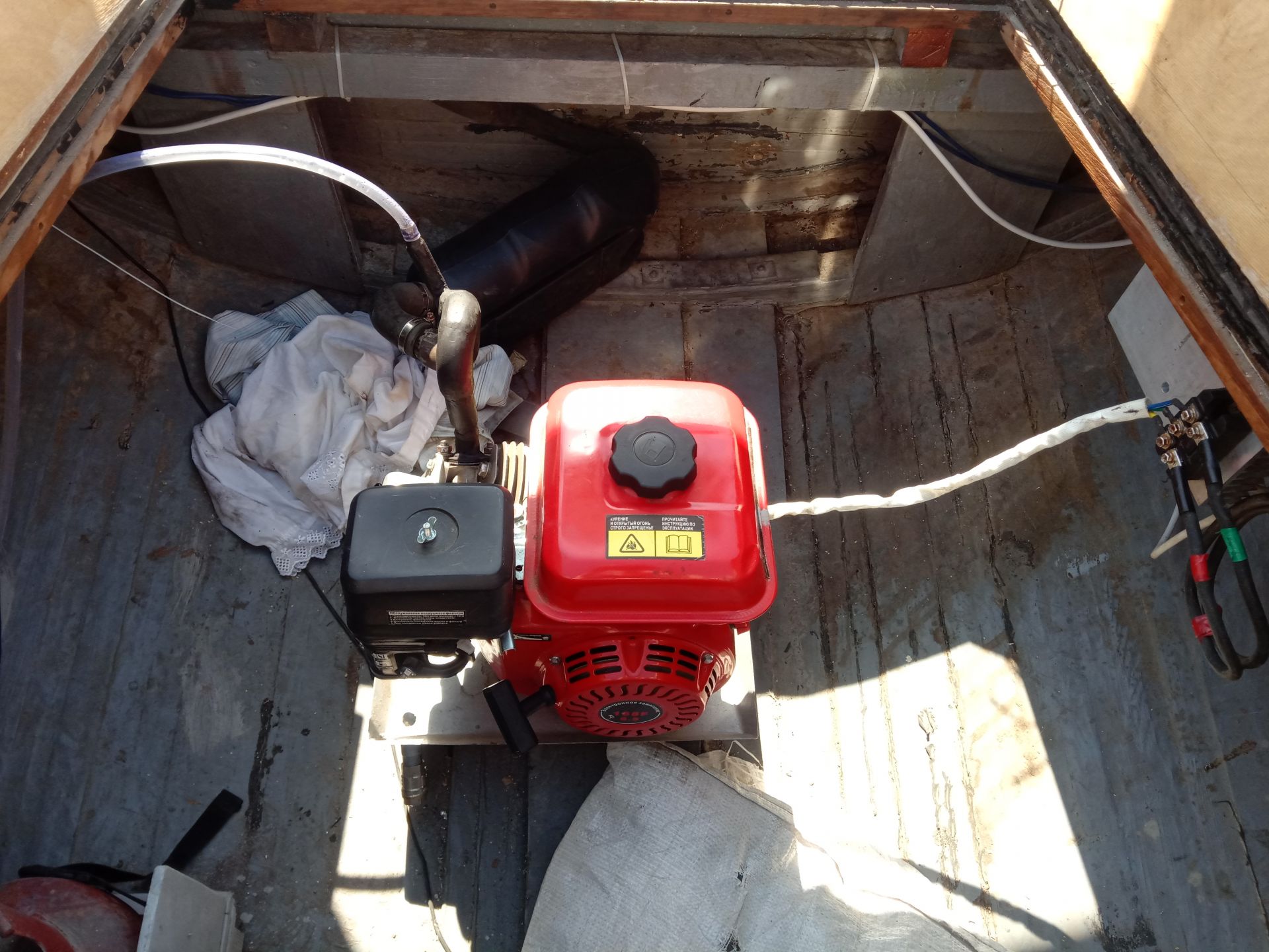

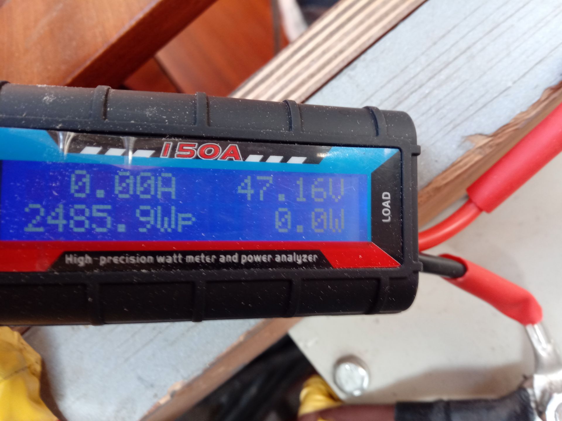

Генератор даёт на полных оборотах 2,5 кВт. На комфортных, так чтоб его почти не было слышно - 1,5 кВт
Я доволен.

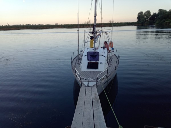

Спуск на воду 2019
Шум от работы генератора:

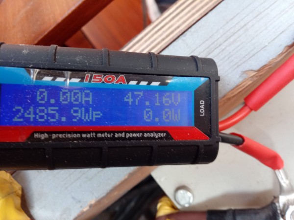

Знаю что генератор в зависимости от оборотов дает от 1 до 2 кВт - на нем есть ваттметр. К сожалению ваттметр не двухсторонний, считает только в одну сторону - так бы поставил его общим на заряд от генератора и разряд от контроллера электромотора - было бы больше информации.
На контроллере заряда от СП есть ваттметр - ежедневно заходило 1,2 - 1,5 кВт*ч энергии в батку. СП 250 Вт, контроллер мппт фотон 150. Были безоблачные дни.

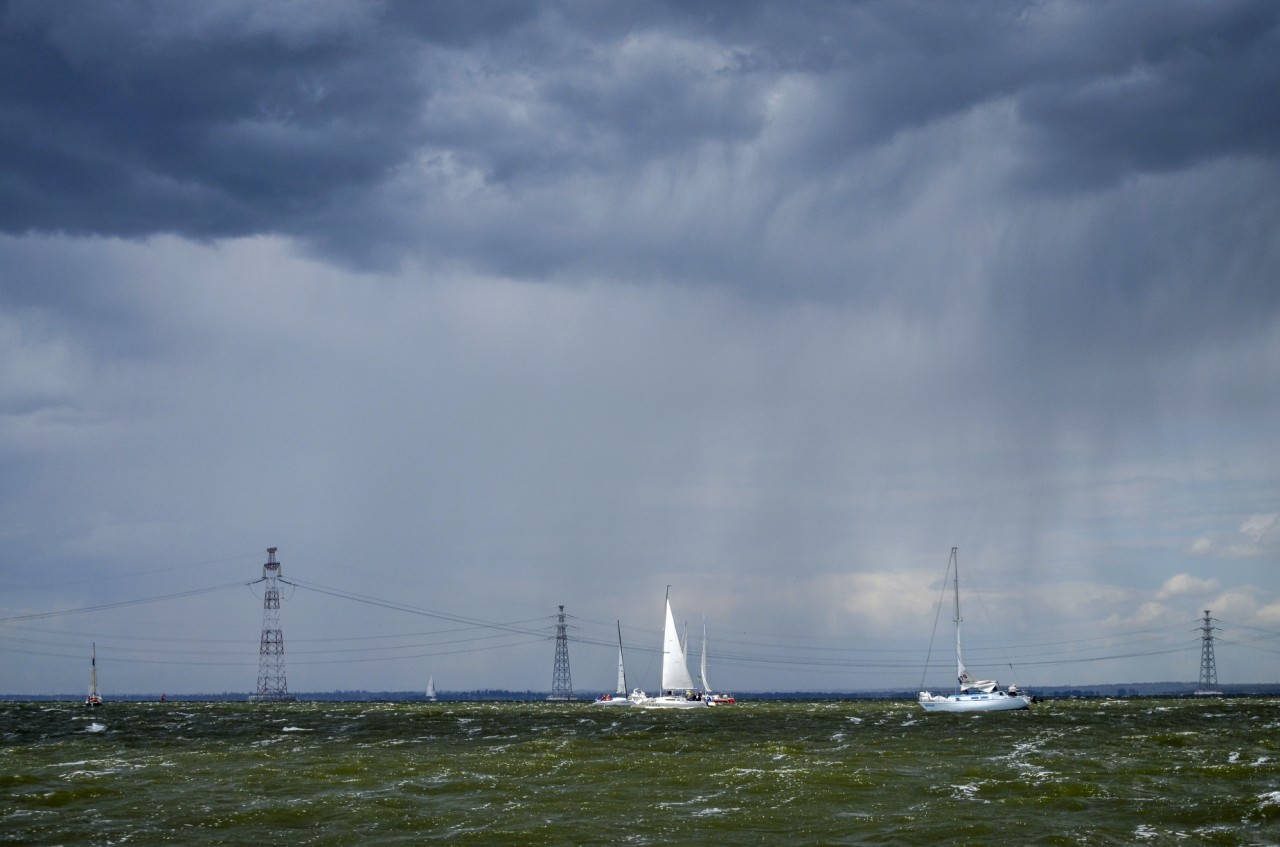

о погоде в Каховском водохранилище в прошедшие выходные
2.jpg [ 145.68 КБ | Переглядів: 12344 ]
1.jpg [ 146.45 КБ | Переглядів: 12344 ]
#86044Повідомлення 01 лип 2019, 20:03
Дякував (ла) 948 Подякували 735
Отличная погодка! У нас жара, но вчера дуло чудесно, так что я на своём швертботе ремень откренивательный оторвал а сегодня вообще шквалы очень сильные.

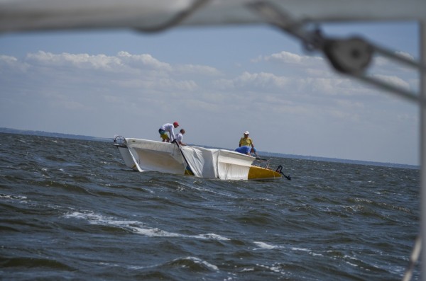

У нас у двух лодок мачты сложило
3.jpg [ 164.72 КБ | Переглядів: 12336 ]
#86102Повідомлення 02 лип 2019, 21:09
За борт не ушел, я сам был-хотел на легке погонять))) , но момент был неприятный. У меня ремень в корме закольцован с одного борта на другой через две пластиковые скобы (так от прошлого хозяина досталось), так одна скоба вылетела вместе с саморезами за борт, а я повис на удлиннившемся ремне. Буду теперь переделывать это крепление, наверное к транцу ремни растяну.
