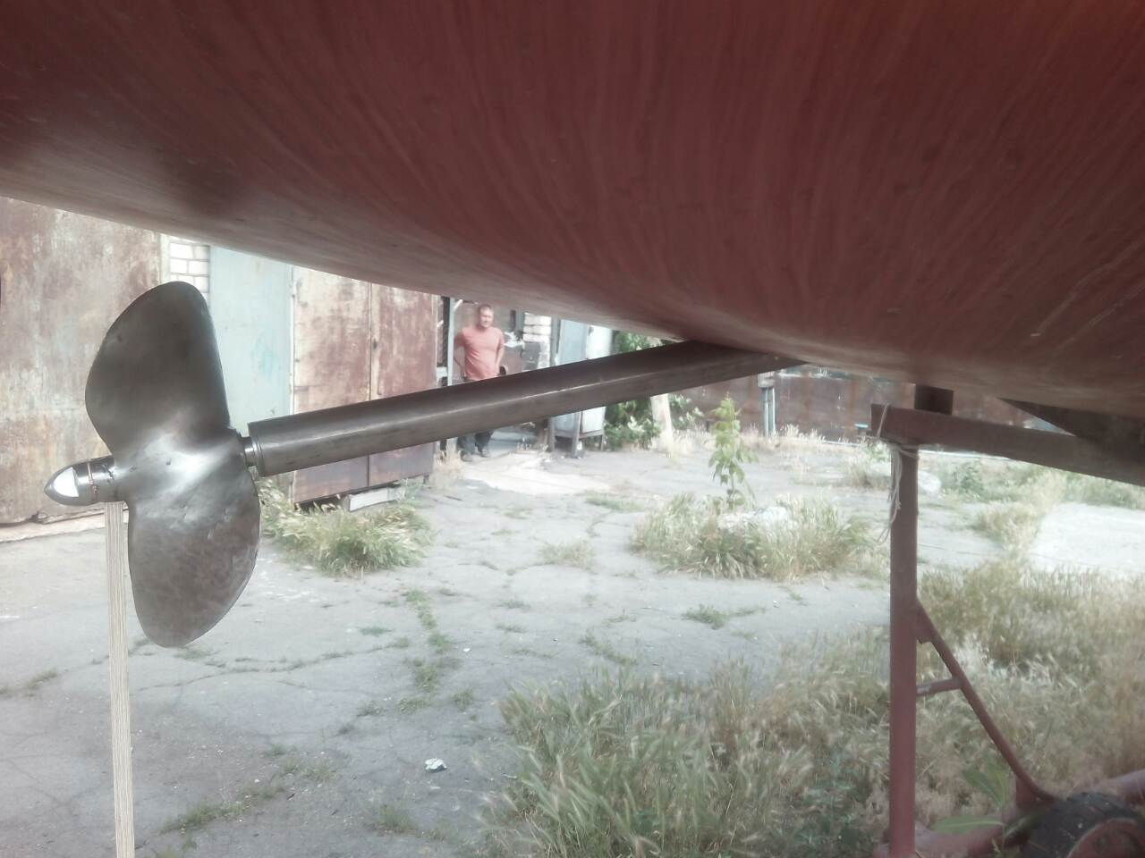

Дело понемногу движется.
Валолиния из нержавеющей трубы диаметром 50мм, вал внутри диаметром 30мм.
Буду пробовать на двух винтах по-очереди.
Складной винт имеет малый шаг, он под высокие обороты
Тот винт что на фото имеет очень большой шаг, такой чтоб снизить необходимые обороты винта для достижения скорости корпуса (по расчету на 600 об/м лодка выйдет на скорость корпуса при проскальзывании 55%) - проверю утверждение Михалыча, что медленновращающийся винт эффективнее работает.
Шкивы будут под разную редукцию: 1 к 3 (складной винт малого шага) и 1 к 5 (винт большого шага).
Максимальные обороты моего мотора на ХХ - 5000 (я думаю под нагрузкой будет не больше 4500 на "легком" винте).

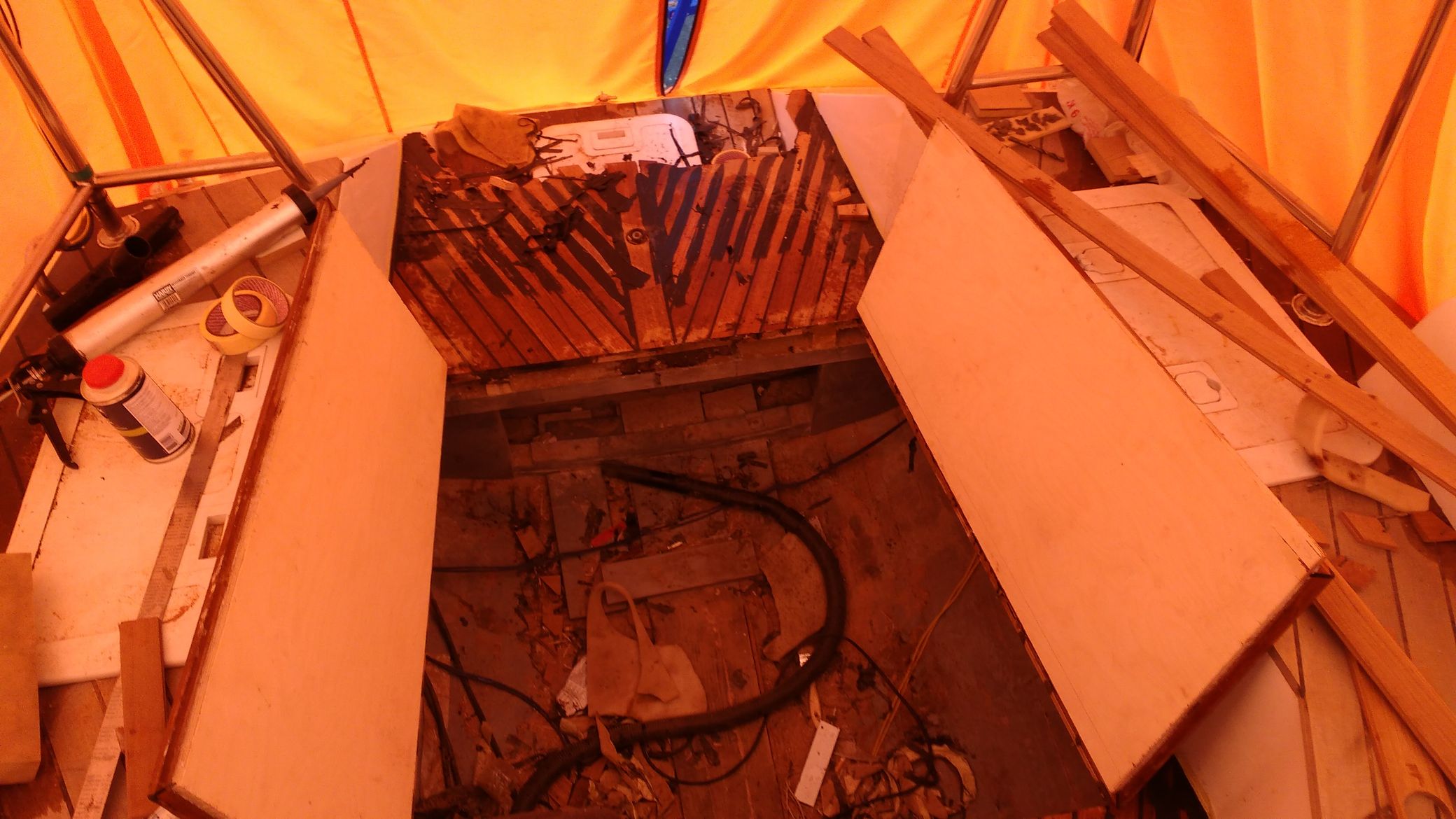

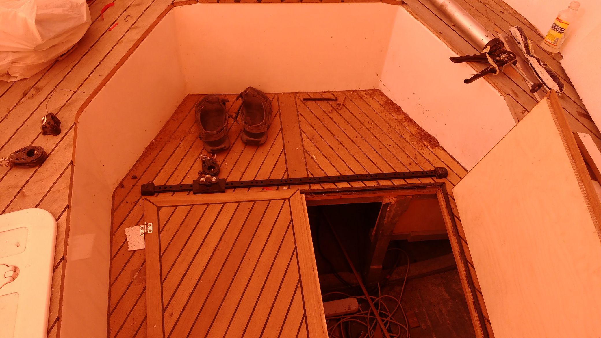

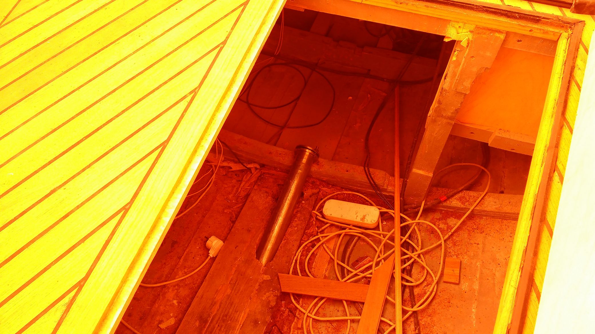

Сделали большой люк в кокпите для удобного доступа к мотору. На последнем фото видно дейдвудную трубу, в которой будет вращаться вал. Пока не вклеили ее, просто приложили.
2017-05-14 07.05.21.jpg [ 2.75 МБ | Переглядів: 13196 ]
2017-06-19 08.40.33.jpg [ 2.58 МБ | Переглядів: 13196 ]
2017-06-19 08.40.49.jpg [ 3.1 МБ | Переглядів: 13196 ]

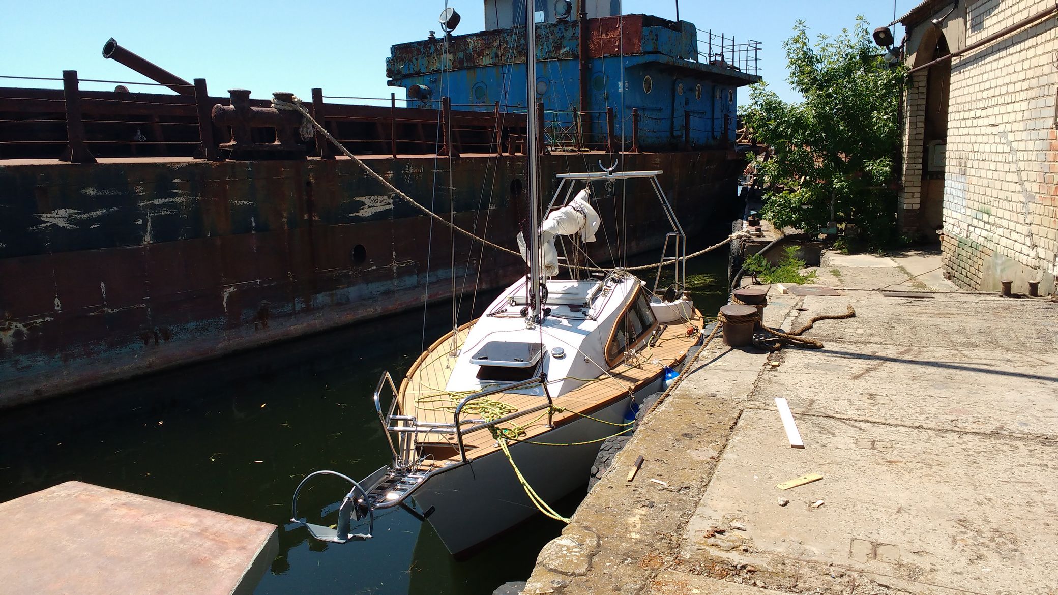

Попробовали пройтись под парусами - хорошо идет, доволен )

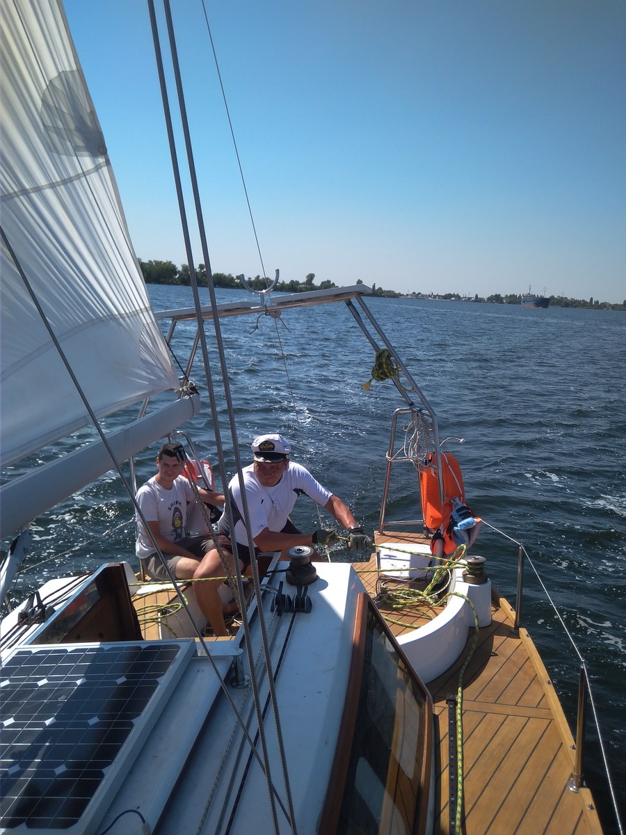

Сейчас я в Новой Каховке с лодкой, ремонтирую сломавшийся ДВС подвесник. У него слизало по ноль резинку, которая передает вращение с вала на винт (она как предохранитель, когда винт попадает на камень, чтобы не сломать мотор, прокрутится снимая нагрузку с него). Выработалась в ноль, мотор у меня БУ-шный сильно. До шлюза шли под парусами, без моторов (первая попытка настройки контроллера не удалась, т.к. я ее делал под нагрузкой, не сняв ремень который на шкив гребного вала идет). Настройку надо делать обязательно без нагрузки, я этого знал.
Шли в бейдевинд все время, сделали наверное несколько сотен галсов за 2 дня. Вырвало среднюю ванту левого борта из обжимки на палубе - но остальные ванты удержали мачту. Я уже это починил. Было такое что на порывах ветра когда шли под парусом лодка лежала краем палубы в воде, тогда брали рифы на гроте. Получилась очень сбалансированная лодка - руль можно на пару минут бросить и она шла примерно тем же курсом без особых изменений.
Когда перед шлюзом часть команды уехала на автобусе по своим делам (работа, дом) я понял что шлюз без мотора никак не пройти - там дует встречный ветер 15-20 м/с, а в шлюз под парусом заходить нельзя да и не реально это - очень узко для галсов. Связался с Kelly, посоветоли повторить настройку без нагрузки совсем - помогло. Радости не было предела. Мы прошли шлюз и зашли на стоянку и починку на маленький причал рядом со шлюзом наверху.
На этом пока все. Фотки и видео есть, но экономлю траффик через телефон

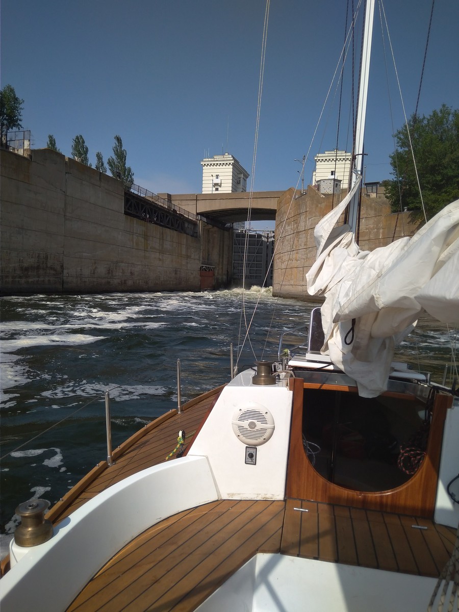

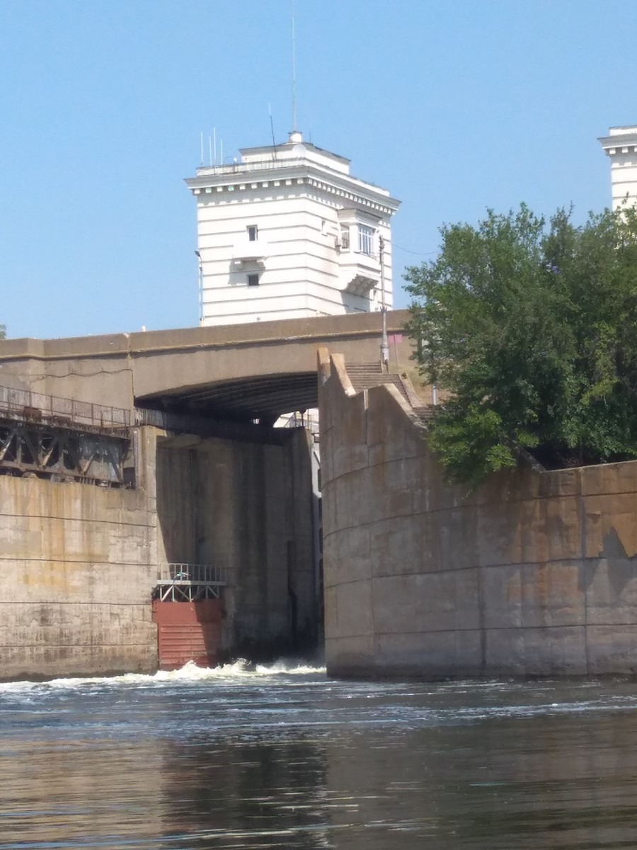

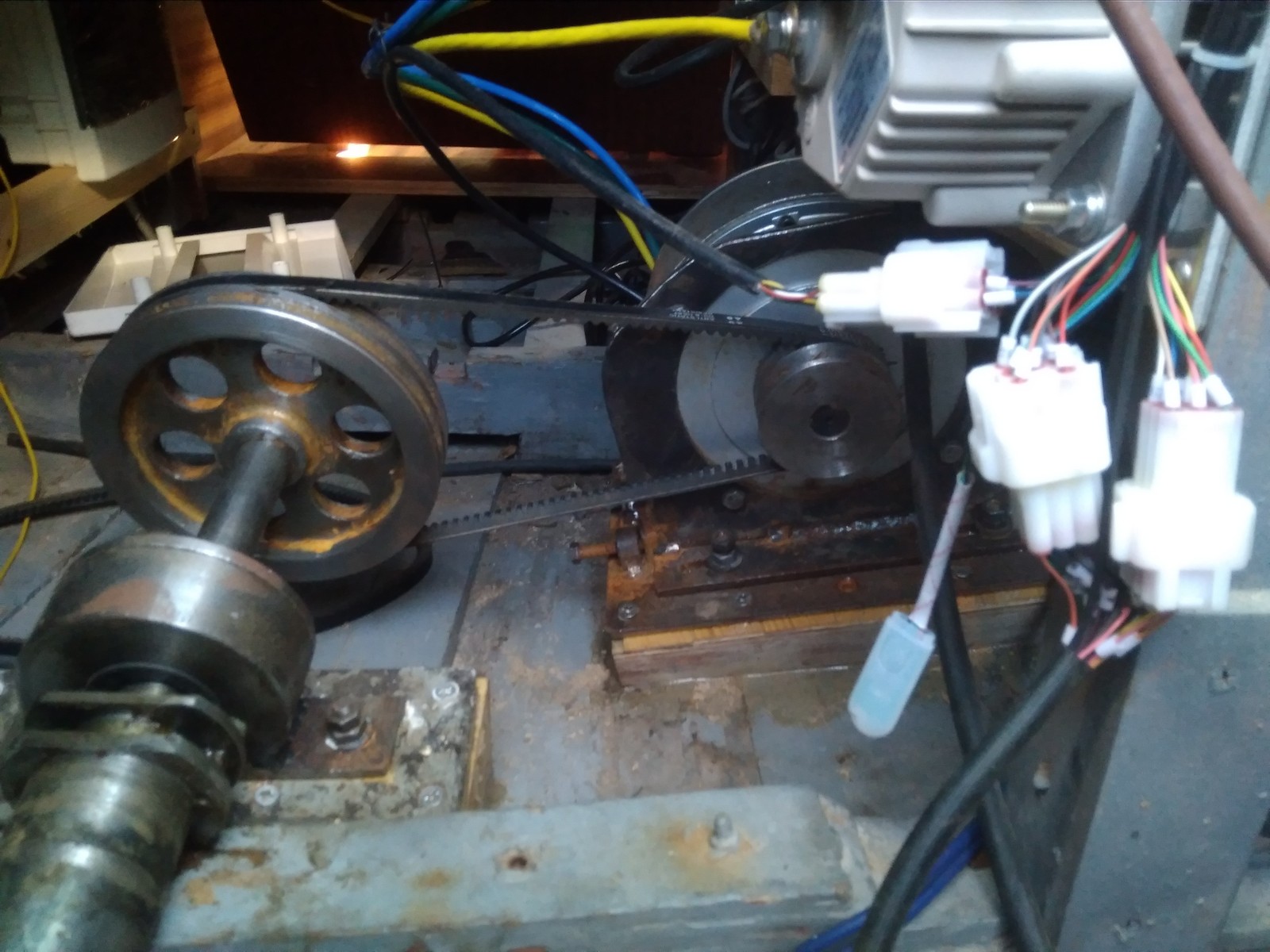

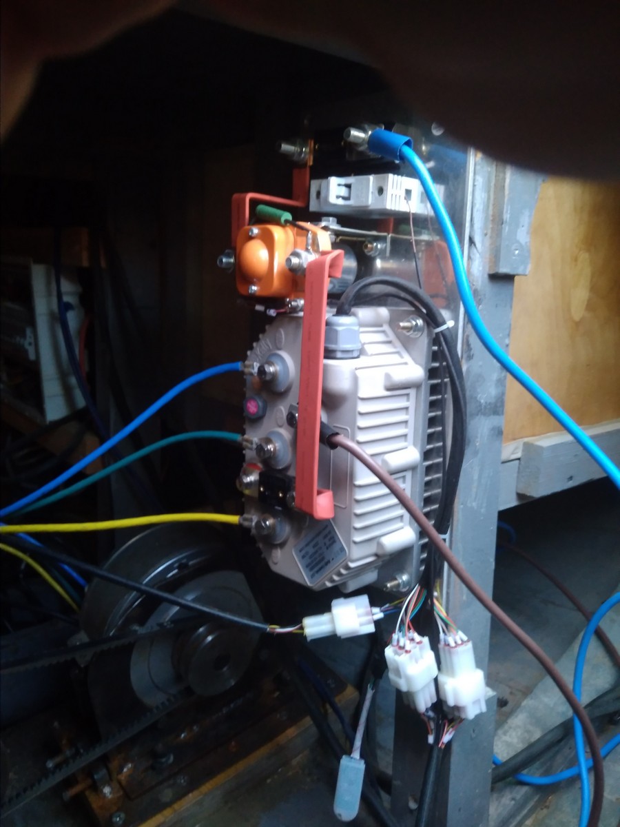

Мне дали поюзать CDMA модем, загружаю фотки
Коментарій до файлу: KLS-H
IMG_20170811_090618.jpg [ 155.03 КБ | Переглядів: 13153 ]
Коментарій до файлу: В целом
IMG_20170811_090623.jpg [ 291.4 КБ | Переглядів: 13153 ]
Коментарій до файлу: Где-то в районе Херсона
IMG_20170811_143653.jpg [ 271.86 КБ | Переглядів: 13153 ]
IMG_20170811_192928.jpg [ 207.56 КБ | Переглядів: 13153 ]
IMG_20170812_194936_1.jpg [ 265.77 КБ | Переглядів: 13153 ]

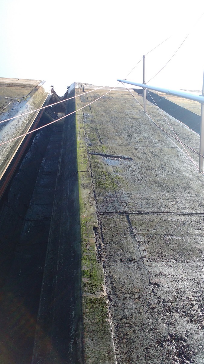

Коментарій до файлу: Каховский шлюз нижний бьеф, воду из камеры выпускают через нижние створы
IMG_20170813_130330.jpg [ 202.2 КБ | Переглядів: 13153 ]
IMG_20170813_153550.jpg [ 226.7 КБ | Переглядів: 13153 ]
Коментарій до файлу: Сидим на мели
IMG_20170813_131511107.jpg [ 491.85 КБ | Переглядів: 13153 ]

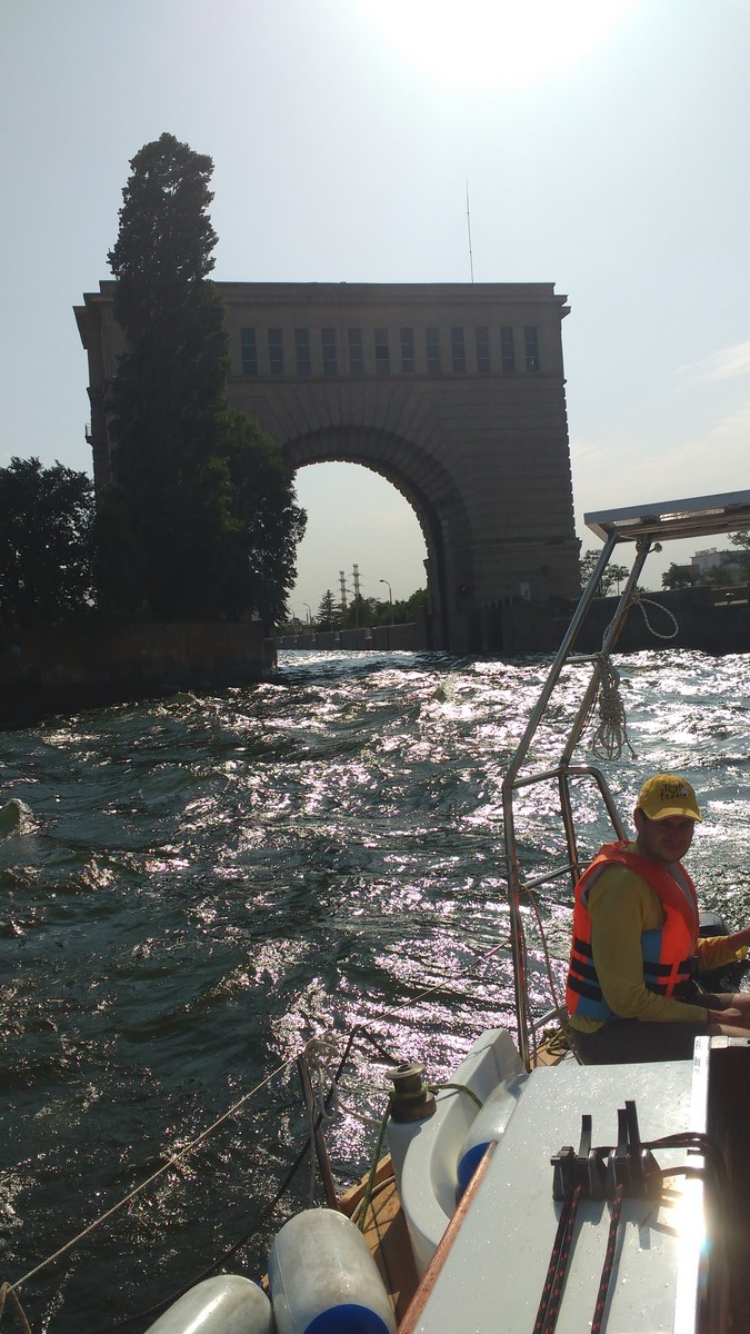

Коментарій до файлу: Заходим в шлюз
IMG_20170813_155153.jpg [ 216.14 КБ | Переглядів: 13153 ]
IMG_20170813_160245525.jpg [ 508.93 КБ | Переглядів: 13153 ]
Коментарій до файлу: На верхнем бьефе
IMG_20170813_162032138.jpg [ 478.76 КБ | Переглядів: 13153 ]
Коментарій до файлу: Сразу после выхода со шлюза ветер 15-20 метров в секунду в нос лодки
IMG_20170813_162018296.jpg [ 415.19 КБ | Переглядів: 13153 ]

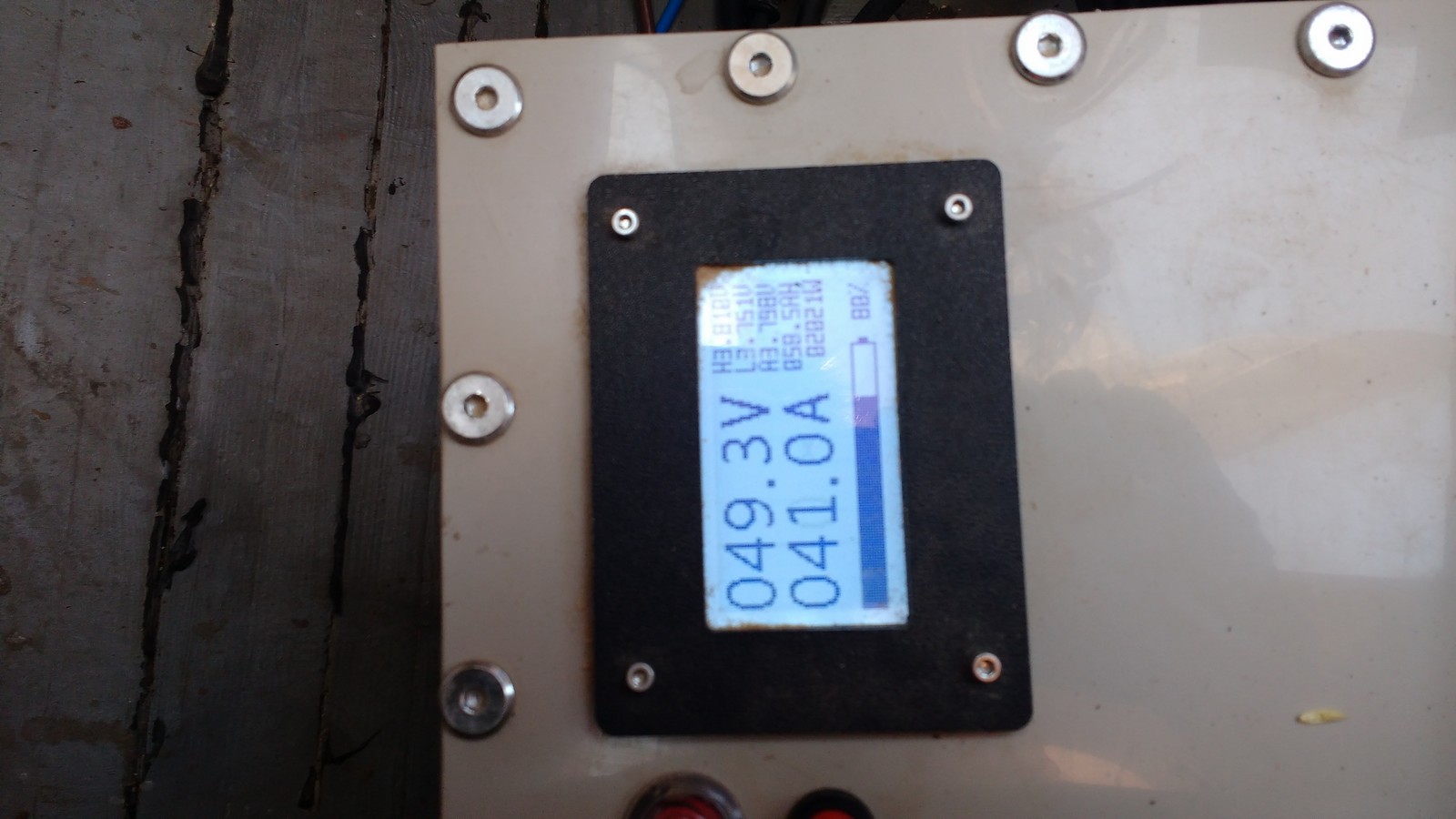

Коментарій до файлу: Показания GPS при движении против ветра на 2 кВт
IMG_20170813_163113957.jpg [ 442.95 КБ | Переглядів: 13153 ]
Коментарій до файлу: Показания смарт бмс
IMG_20170813_163205629.jpg [ 433.36 КБ | Переглядів: 13153 ]
#40667Повідомлення 14 серп 2017, 15:43
Звідки: Глеваха, возле Киева
Супер! фотки нужно было разделить, а то красота электропривода меркнет на фоне всего остального :)
#40669Повідомлення 14 серп 2017, 16:08
Дякував (ла) 554 Подякували 470
Да, Днепр очень красив, когда смотришь с воды. Правда когда идешь под парусом и галсы меняются через 2-3 минуты, не успеваешь смотреть по сторонам ) Это повезло что на борту был человек, который любит фотать, а так было бы мало что показать.
