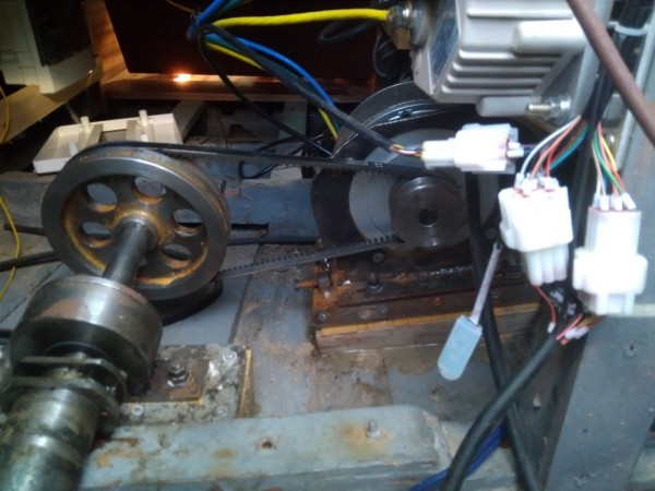

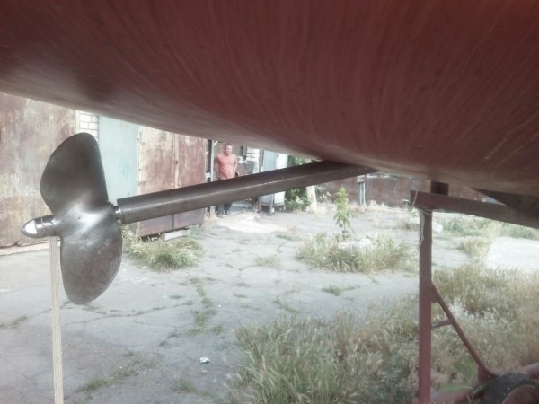

#37650Повідомлення 14 черв 2017, 18:12
Дело понемногу движется.
Валолиния из нержавеющей трубы диаметром 50мм, вал внутри диаметром 30мм.
Буду пробовать на двух винтах по-очереди.
Складной винт имеет малый шаг, он под высокие обороты
Тот винт что на фото имеет очень большой шаг, такой чтоб снизить необходимые обороты винта для достижения скорости корпуса (по расчету на 600 об/м лодка выйдет на скорость корпуса при проскальзывании 55%) - проверю утверждение Михалыча, что медленновращающийся винт эффективнее работает.
Шкивы будут под разную редукцию: 1 к 3 (складной винт малого шага) и 1 к 5 (винт большого шага).
Максимальные обороты моего мотора на ХХ - 5000 (я думаю под нагрузкой будет не больше 4500 на "легком" винте).

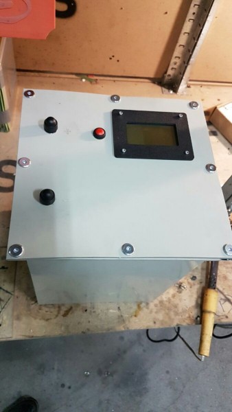

Готова одна АКБ, собрали в мастерской e-kross, smart bms от Leon. 13s2p, ячейки lipo 37Ач.
image-0-02-05-0d3fc4df93e26e5cf5400ecf6882d902e66ed8abcad6e72f21c59712dc6d6357-V.jpg [ 98.83 КБ | Переглядів: 13483 ]
1.jpg [ 70.79 КБ | Переглядів: 13483 ]

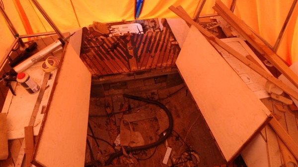

#38049Повідомлення 21 черв 2017, 22:04

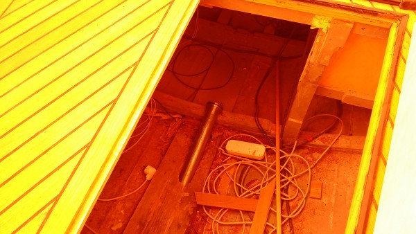

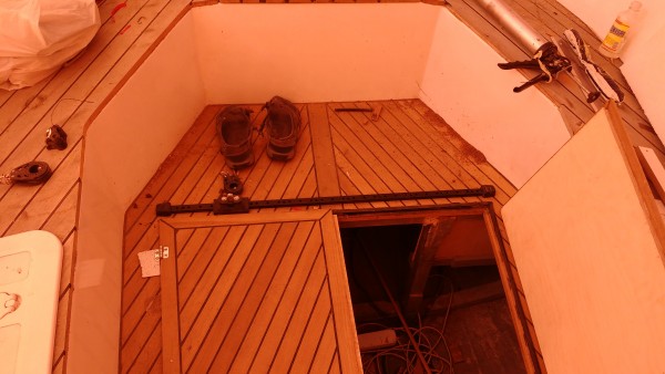

Сделали большой люк в кокпите для удобного доступа к мотору. На последнем фото видно дейдвудную трубу, в которой будет вращаться вал. Пока не вклеили ее, просто приложили.
2017-05-14 07.05.21.jpg [ 2.75 МБ | Переглядів: 13444 ]
2017-06-19 08.40.33.jpg [ 2.58 МБ | Переглядів: 13444 ]
2017-06-19 08.40.49.jpg [ 3.1 МБ | Переглядів: 13444 ]

#40614Повідомлення 13 серп 2017, 22:23
Всем привет!
Предварительный отчет о электромоторе на яхте.
Технические данные такие:
- вес лодки получился 2300 кг
- редукция с мотора на винт 3 к 1
- вал крутится туговато из-за набивочного сальника (без него нельзя - он не дает воде попадать внутрь корпуса), не знаю как описать на сколько туго. Рукой крутить можно, но не легко. Как колесо велосипеда, когда не сильно зажаты тормоза.
- винт шаг 9", диаметр 240мм, раскладной.
- клинноременная передачана одном ремне
- АКБ lipo 13s2p 37Ач ячейка. Напряжение в миделе 46.8В, токоотдача ячеек 2c-3c долговременно. БМС смарт от продавца leon.
- мотор Golden Motor HPM3000 48В-ая версия.

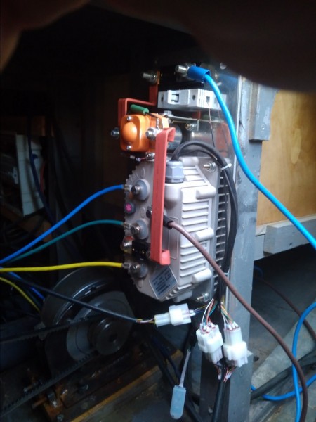

- Контроллер Kelly KLS-H (на 60В максимум и на ток 80А долговременно) с Assembly с контактором и bluetooth адаптером.

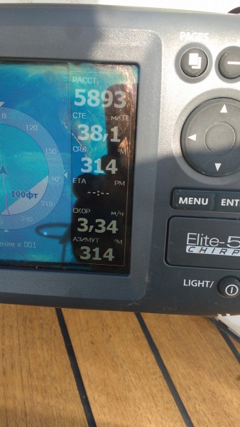

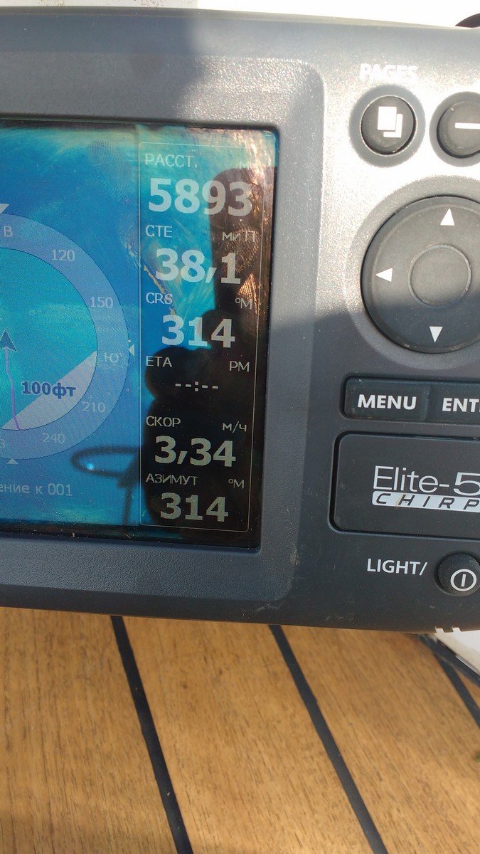

- макс скорость 5.5 узлов по относительно спокойной воде на 2 кВт (больше не давал),
- скорость носом против 15-20 м/с ветра на 2 кВт получилась 3,5 узла.

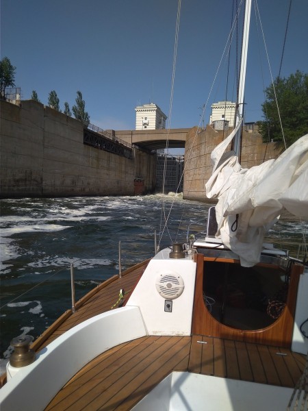

Когда перед шлюзом часть команды уехала на автобусе по своим делам (работа, дом) я понял что шлюз без мотора никак не пройти - там дует встречный ветер 15-20 м/с, а в шлюз под парусом заходить нельзя да и не реально это - очень узко для галсов. Связался с Kelly, посоветоли повторить настройку без нагрузки совсем - помогло. Радости не было предела. Мы прошли шлюз и зашли на стоянку и починку на маленький причал рядом со шлюзом наверху.

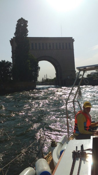

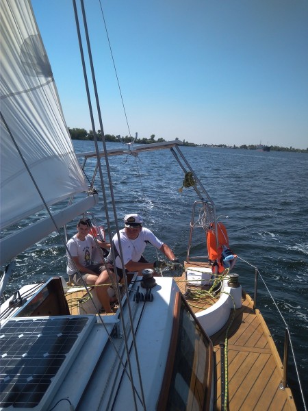

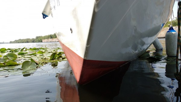

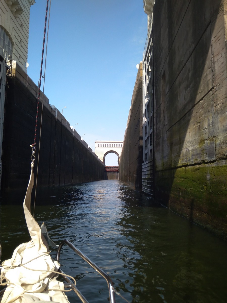

#40661Повідомлення 14 серп 2017, 14:22
Мне дали поюзать CDMA модем, загружаю фотки

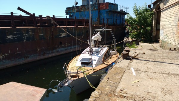

Коментарій до файлу: KLS-H
IMG_20170811_090618.jpg [ 155.03 КБ | Переглядів: 13401 ]
Коментарій до файлу: В целом
IMG_20170811_090623.jpg [ 291.4 КБ | Переглядів: 13401 ]

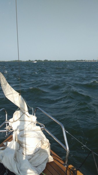

Коментарій до файлу: Где-то в районе Херсона
IMG_20170811_143653.jpg [ 271.86 КБ | Переглядів: 13401 ]
IMG_20170811_192928.jpg [ 207.56 КБ | Переглядів: 13401 ]
IMG_20170812_194936_1.jpg [ 265.77 КБ | Переглядів: 13401 ]

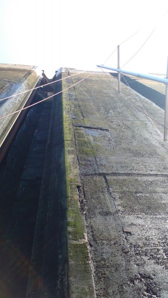

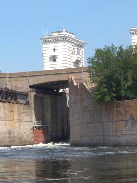

Коментарій до файлу: Каховский шлюз нижний бьеф, воду из камеры выпускают через нижние створы
IMG_20170813_130330.jpg [ 202.2 КБ | Переглядів: 13401 ]
IMG_20170813_153550.jpg [ 226.7 КБ | Переглядів: 13401 ]

Коментарій до файлу: Заходим в шлюз
IMG_20170813_155153.jpg [ 216.14 КБ | Переглядів: 13401 ]

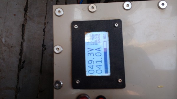

Коментарій до файлу: Показания GPS при движении против ветра на 2 кВт
IMG_20170813_163113957.jpg [ 442.95 КБ | Переглядів: 13401 ]
Коментарій до файлу: Показания смарт бмс
IMG_20170813_163205629.jpg [ 433.36 КБ | Переглядів: 13401 ]
#40667Повідомлення 14 серп 2017, 15:43
Звідки: Глеваха, возле Киева
Супер! фотки нужно было разделить, а то красота электропривода меркнет на фоне всего остального :)
#40669Повідомлення 14 серп 2017, 16:08
Да, Днепр очень красив, когда смотришь с воды. Правда когда идешь под парусом и галсы меняются через 2-3 минуты, не успеваешь смотреть по сторонам ) Это повезло что на борту был человек, который любит фотать, а так было бы мало что показать.
На видео: ждем когда спустят воду из шлюза и откроют створы для нас
