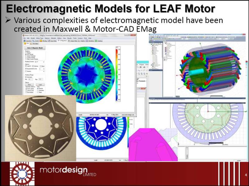

Как же тогда на Nissan Leaf решают эту проблему? Там статор запресован в охлаждаемую алюминиевую рубашку.
Тесловский двигатель видел, а нисана не не попадался если можно ссылочку дайте.
Посмотрел вимательно фото китайского моторчика. Магнитопровод из сегментов. Не удивлюсь, если он еще не набран из пластин. Может греется именно магнитопровод на перемагничивании?
На одном из фото видно хорошо что набор состоит из пластин, и судя по описанию автора перегрев случился не сразу(5-10минут) а через сравнительно большой промежуток времени(30-60минут), но у вас водяное охлаждение так что с этим проблем не будет.

Мотор лифа:
Leaf motor.jpg [ 89.16 КБ | Переглядів: 12579 ]

Prokurat писав(ла):
Ответ на приведённом ниже рисунке, в месте контакта железа с рубашкой напряженность поля минимальна.
Leaf_Tutorial-4.jpg [ 39.64 КБ | Переглядів: 12574 ]

Когда разбирал Нисановский двигатель, тоже обратил внимание, что ярмо статора очень широкое. Может как раз и этих соображений.
У меня же в среднем магнитный поток в ярме 0,58 от зуба, что значительно выше.
Вся надежда на то, что зачем идти магнитному потоку в немагнитопроводящий материал, если рядом есть ненасыщенный магнитопровод.
В любом случае, этот двигатель переделывать поздно.
Я тоже так раньше думал, но на практике(могу показать) оказалось что алюминий (дюраль)обладает неплохой проводимостью и хорошо поглощает магнитное поле(вспомните спидометр там именно в алюминии вращается магнит) поэтому даже небольшое магнитное поле вызывает нагрев.
Если нагрев будет значительным можно будет поправить, главное чтобы что причина будет известна.

Babylon писав(ла):
Рисунок ваш? Вы можете прикинуть магнитное поле для другого типа двигателя?
Рисунок вырезан из ПДФного файла Nissan Leaf, программы такой у меня нет, так что увы.
ссылка на прогуhttp://elcut.ru/down61_r.htm
