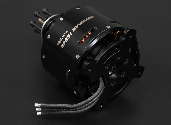

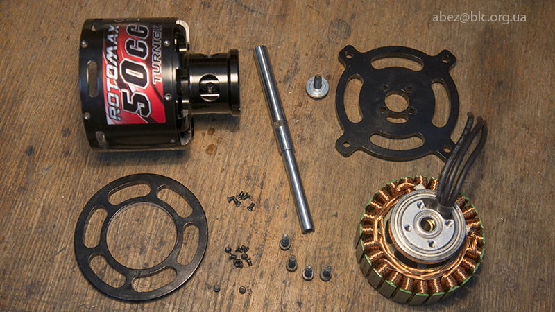

Первое резонатором является сам ротор,потому что изменения электрической составляющей не влияет на частоту резонанса, кстати вам известно как устроены модельные аутранеры повышенной мощности? я раньше на это не особо обращал внимание но теперь думаю что там тоже были проблемы я говорю о том что ротор с обеих сторон установлен на подшипниках.
С причиной, которая кстати остаётся и вне зоны резонанса, сложнее и это только мои предположения, возможно причина в неправильном подборе коэффициента заполнения по железу.
По калькулятору намотка через зуб выглядит лучше, но как на практике это будет не известно.
Если найду разрезик двигателя с дополнительным подшипником, вот вариант может не совсем и видно, догадаться о наличии подшипника не трудно. На среднем рисунке посмотрите как закреплен статор. Нижний двигатель разобран, думаю понятно без коментариев.
