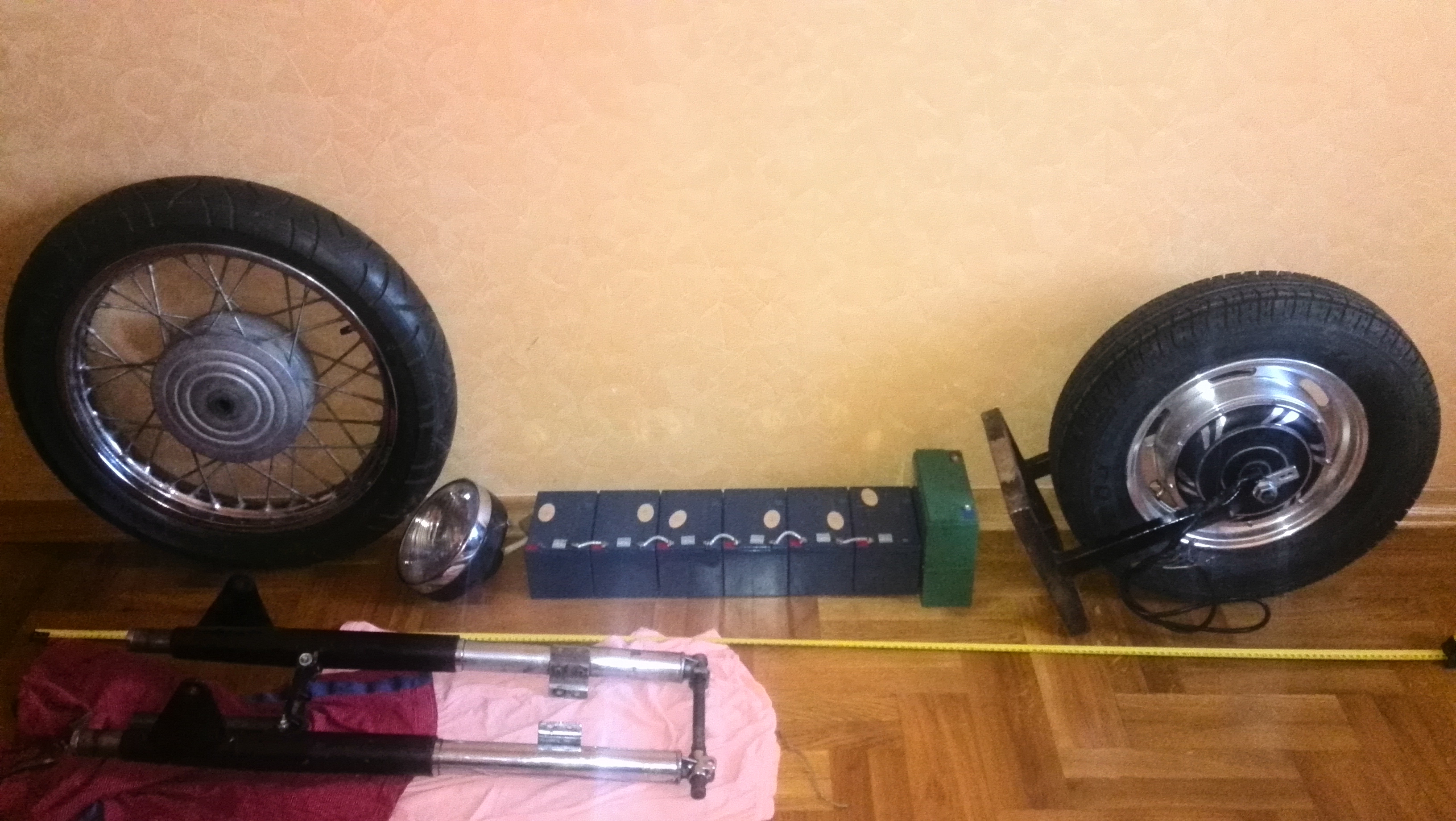

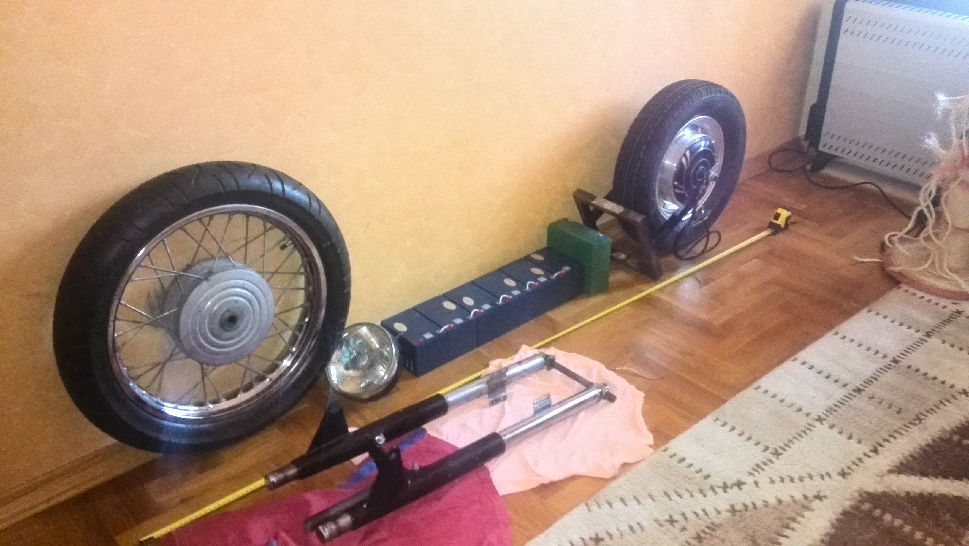

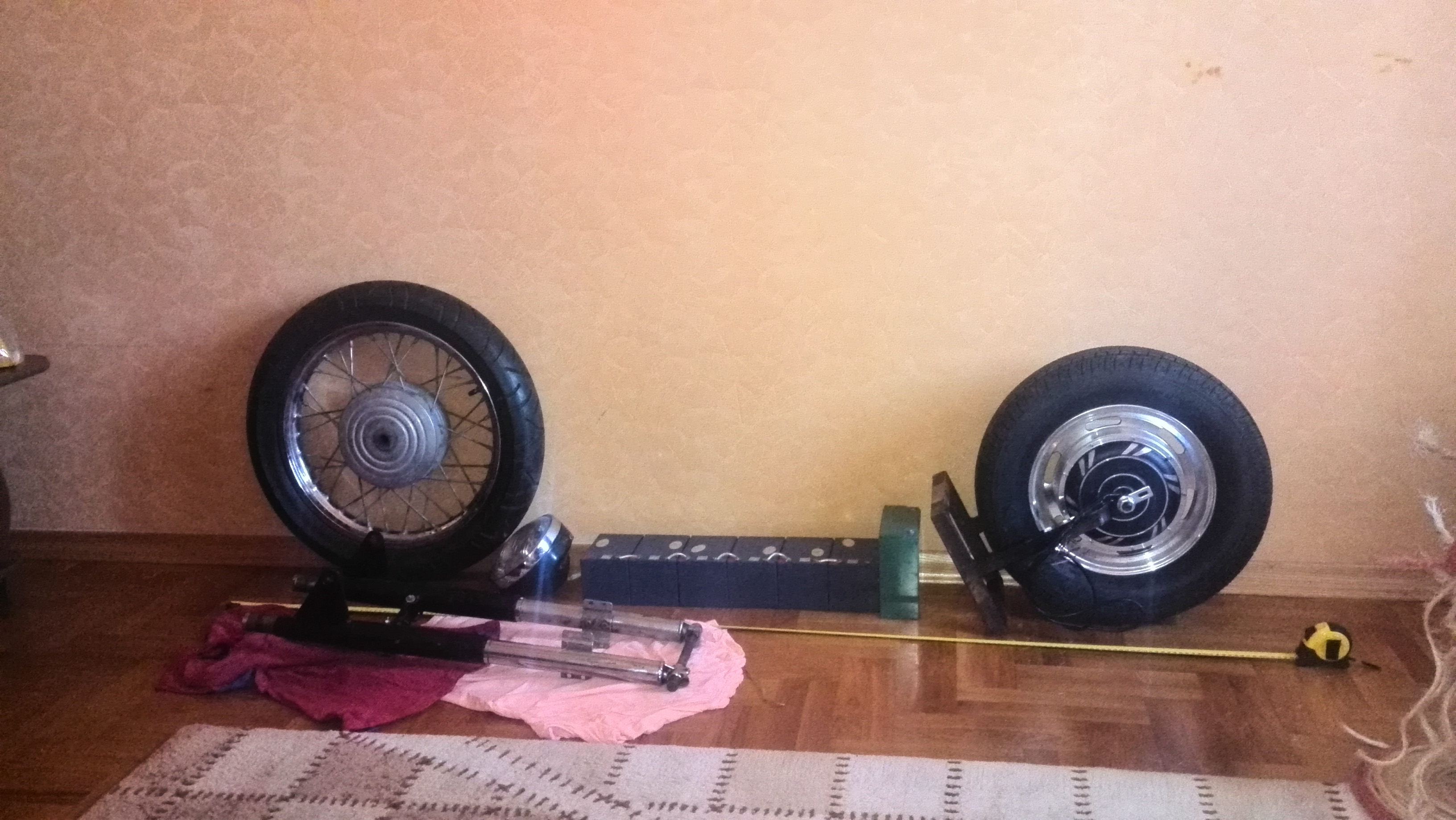

Представляю Вашему вниманию компоненты будущего электромотоцикла на пневмоподвеске. Колёса расположены на таком же расстоянии, как они будут на мотоцикле. Вилка иж юпитер 5, колесо тоже от него, но шина более жирная (4.50-18), заднее мотор колесо электра, обутое в автошину 135/80 R12. Батарея гелевая 72 вольта 12 а/ч, контроллер 72 вольта 1500 вт. Рассчетная крейсерская скорость 50км/ч, максимальная 70 км/ч, пробег 35 км.

Компоненты электро мотоцикла:

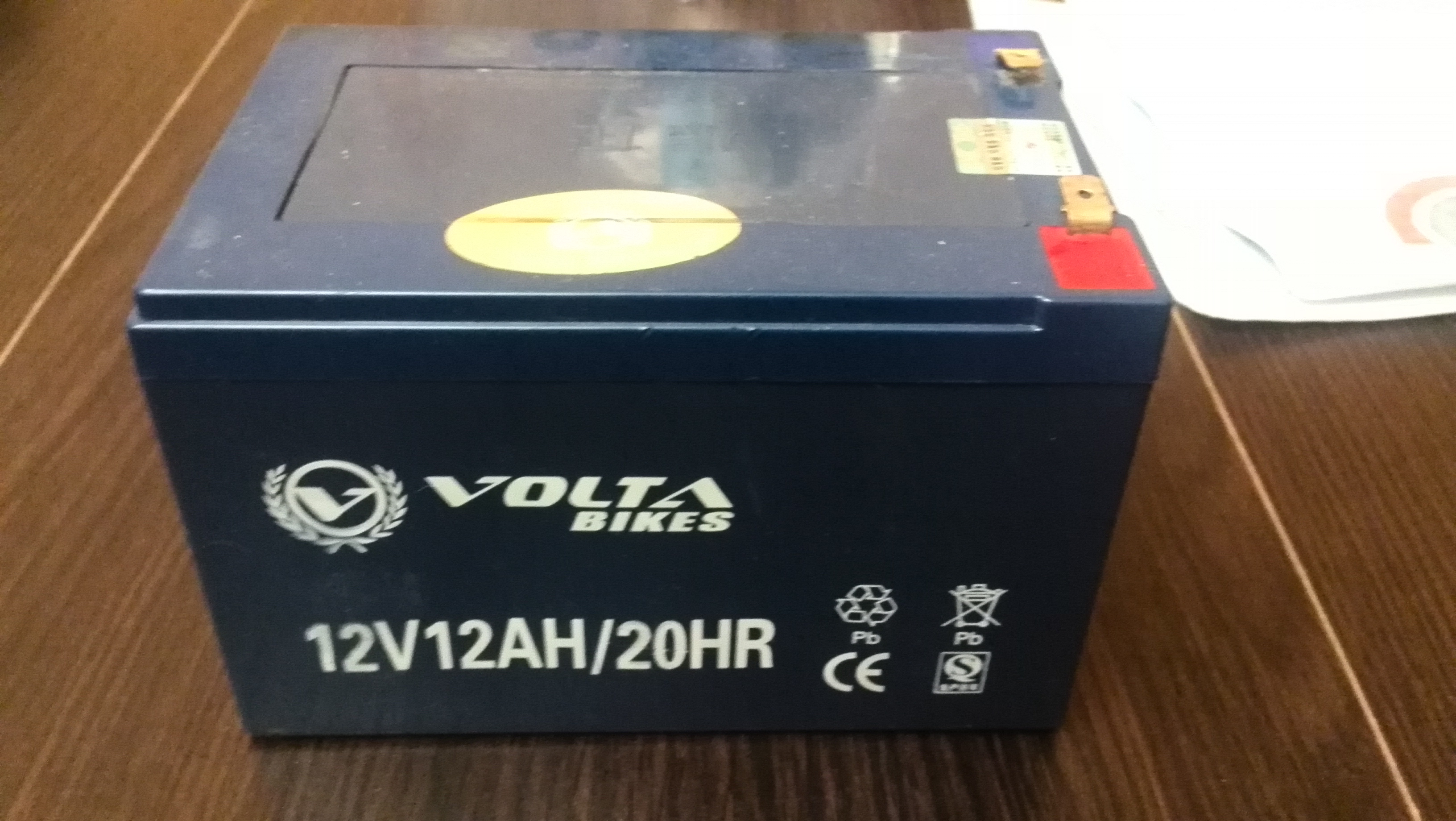

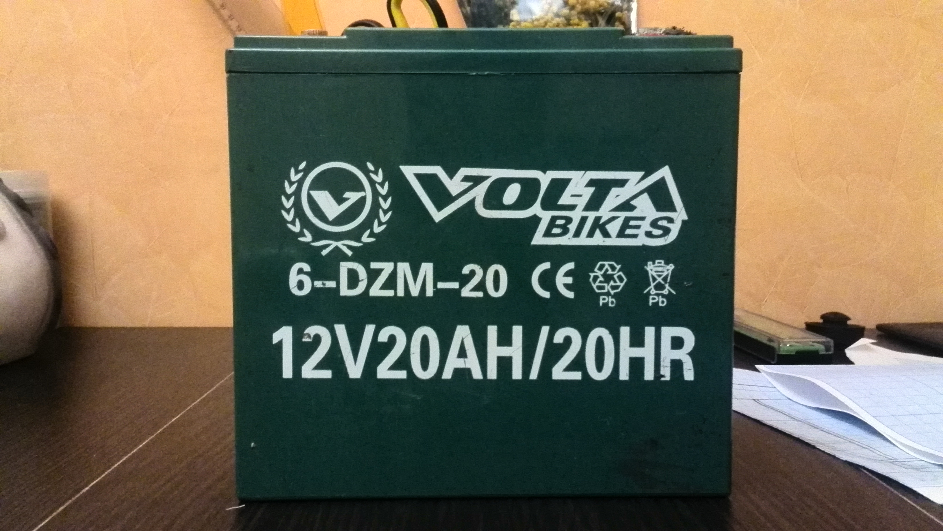

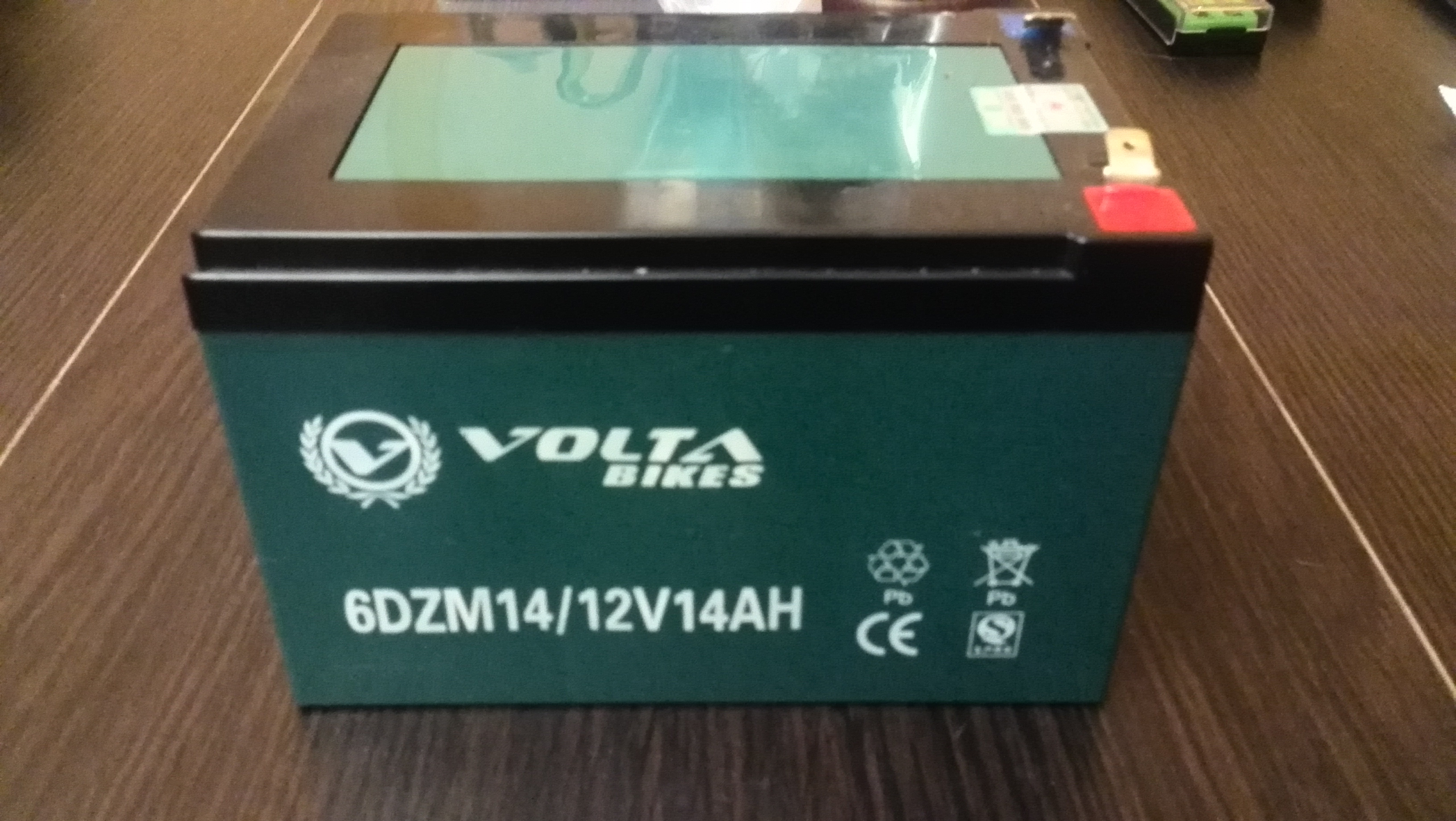

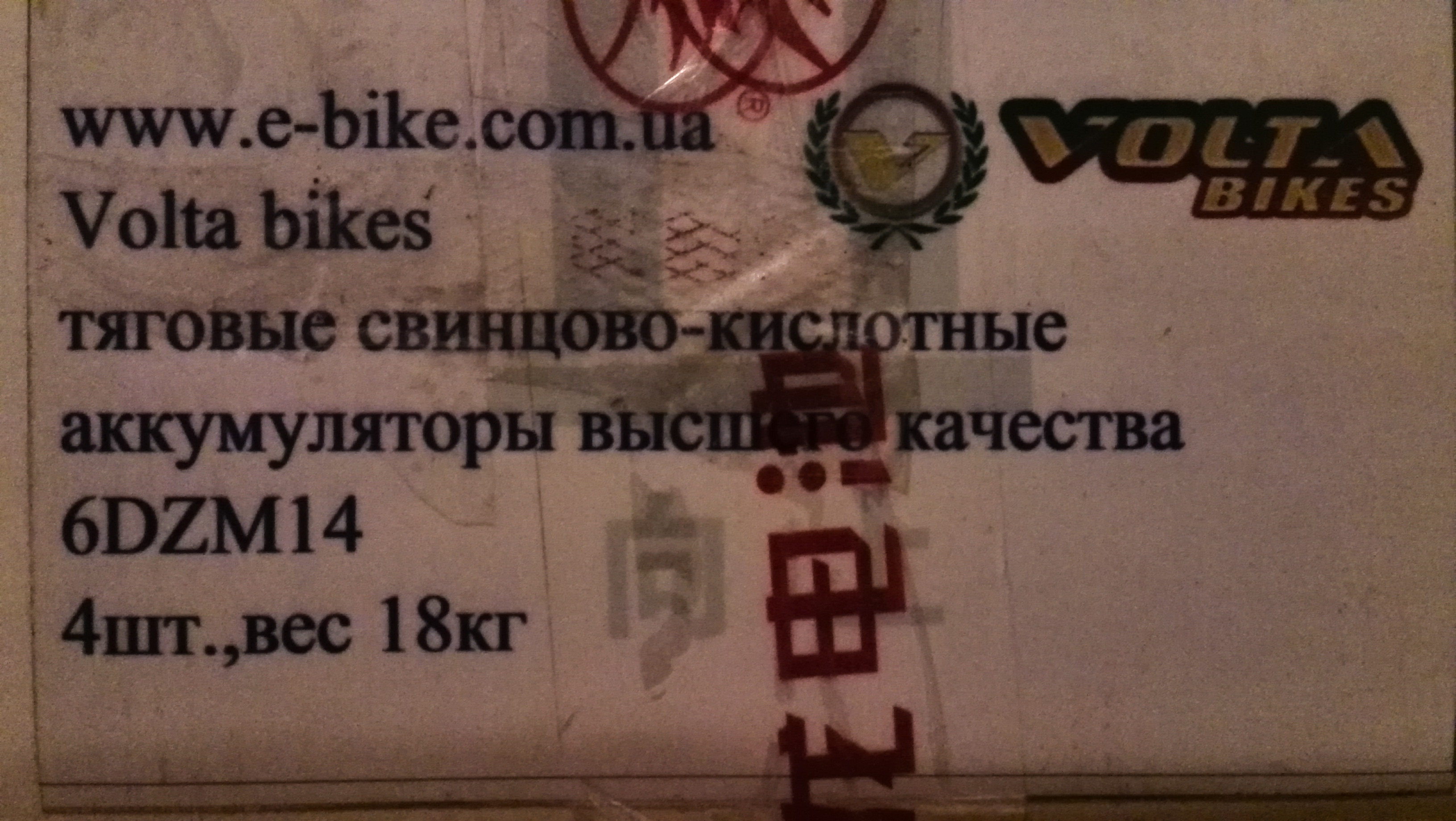

У меня есть опыт применения обычных гелевых аккумуляторов, литий-ионных аккумуляторов Evel, а так же специальных тяговых свинцово-кислотных аккумуляторов Volta Bikes, которые я использую в последнее время в своих изделиях.

Эти аккумулятоы прекрасно себя зарекомендовали. На основании опыта применения могу сказать, что они легко могут отдавать ток 2с в долговременном режиме и использоваться без ощутимой просадки при температурах до плюс пяти градусов, если температура ниже их надо утеплять. Могу сказать, что они абсолютно жизнеспособны для применения на электротранспорте и не идут ни в какое сравнение со схожими по виду и размерам аккумуляторами, рассчитанными на работу в буферном режиме. Главные их недостатки по сравнению с литиевыми это вес, дольшая зарядка и меньшее количество циклов.
#8114Повідомлення 09 бер 2015, 19:23
Но все эти недостатки уравновешиваются их ценой, которая в разы меньше чем у литиевых. Например аккумулятор 12 вольт 14 а/ч стоит 30 долларов, 12 вольт 20 а/ч 41доллар. Конечно они не подходят для легкого электровела, который надо заносить на этаж или ехать на педалях, но при правильно подобранных компонентах и на более тяжелых машинах они очень жизне и конкурентоспособны.
