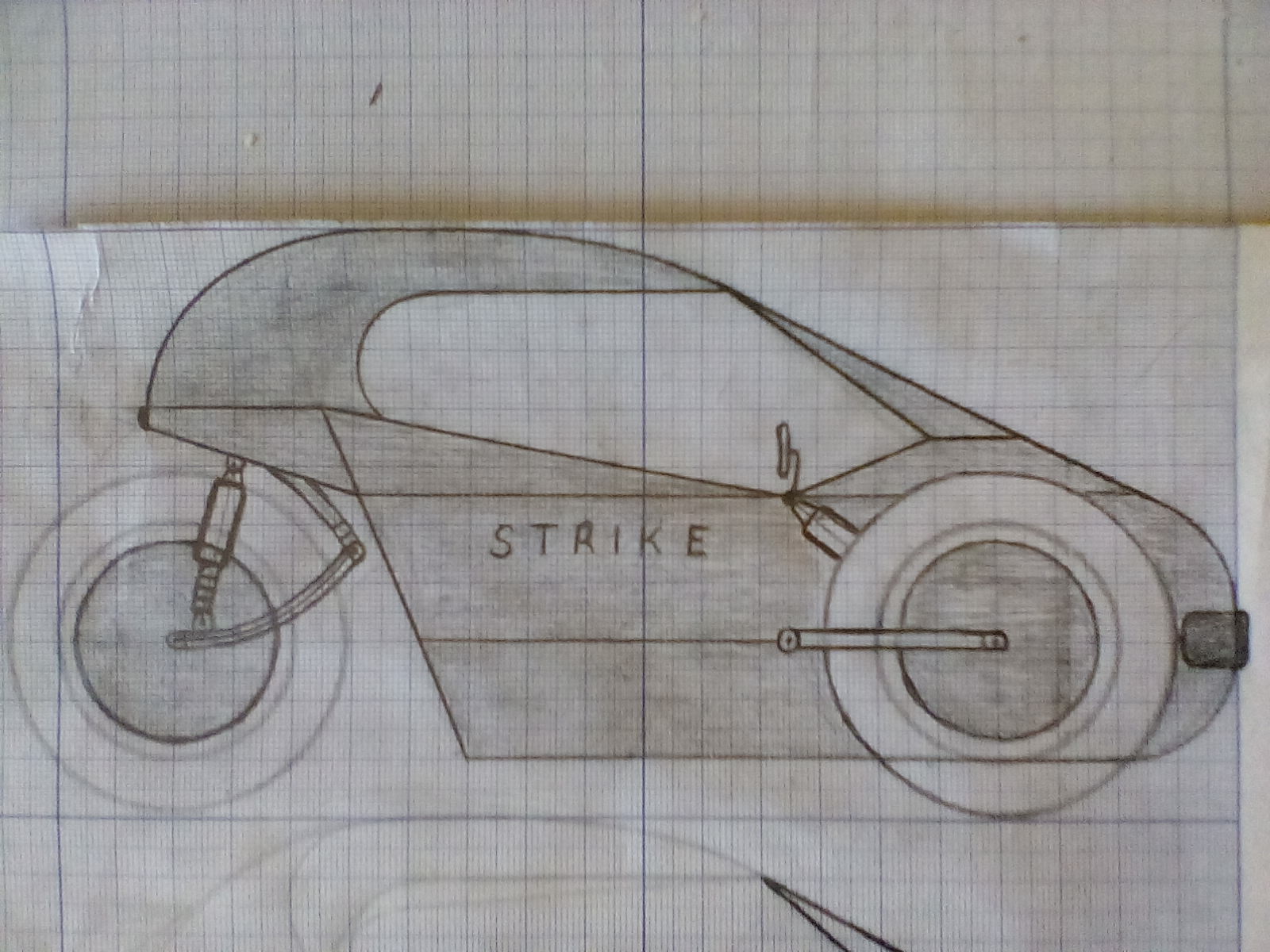

Сегодня начинаем производство чертежей для производства электромобиля Страйк 2. Ввиду загруженности нашего производства, кузов будет изготавливаться подрядчиком. Страйк 2 будет представлять собой одноместный спортивный электромобиль длиной 2100 мм, шириной 1200 мм и высотой 1000 мм, по схеме представляющий обратный трайк с двумя передними ведущими колесами и задним рулевым колесом (как Toyota i-road), при желании его легко можно превратить в полноприводный путем установки на зад такого же мк, как и передние. Ожидаемые технические характеристики: масса 160-170 кг, пробег на одной зарядке при скорости 50 км/ч - 100 км, максимальная скорость 100+км/ч. Посадка в электромобиль будет осуществляться через открывающуюся крышу, авто легко можно превратить в кабриолет, сняв ее.

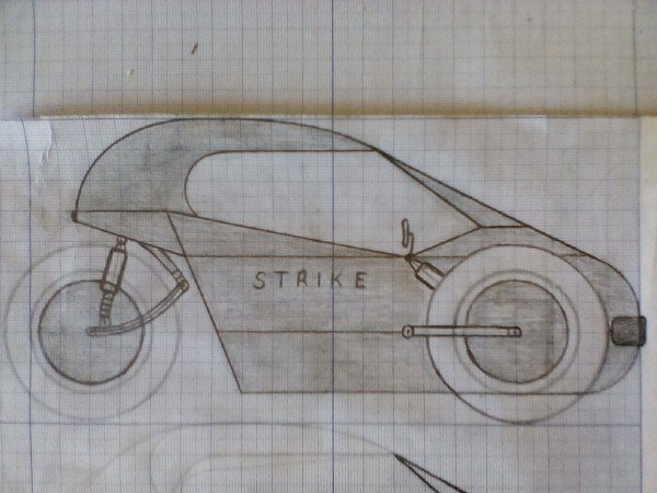

Добавил эскиз, вот так будет выглядеть Страйк 2

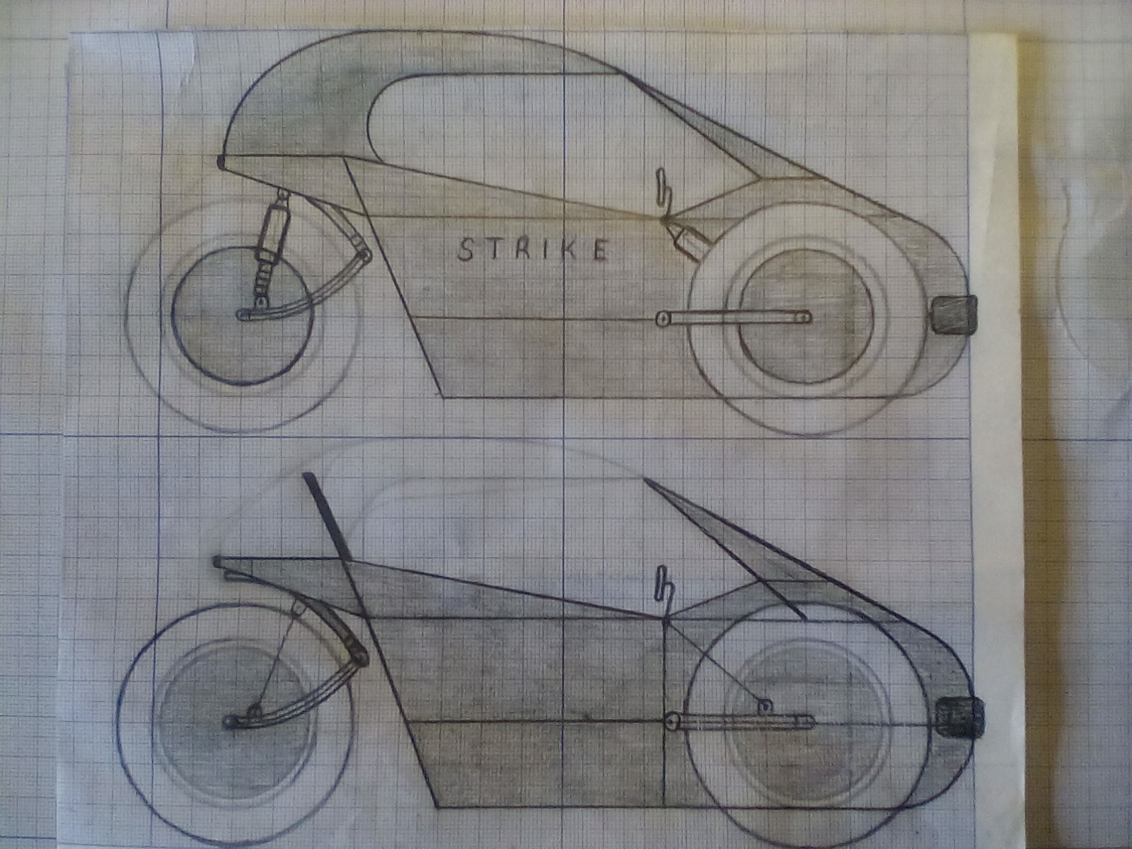

Если владелец захочет превратить Страйк 2 в кабриолет, на это понадобится около минуты времени. Необходимо будет отстегнуть съемный жесткий верх и установить дугу безопасности в специальные пазы. Себестоимость кузова и шасси Страйка два в два раза ниже, чем у первого варианта. И почти во столько же легче по весу.
IMG_20160731_165728.jpg [ 350.56 КБ | Переглядів: 22335 ]
 Заголовок повідомлення: Re: Страйк 2
#25092Повідомлення 31 лип 2016, 18:36
Кстати, ширина кузова данного тс может быть произвольная. Предыдущий Страйк имел ширину 60 см, этот я сделаю 52 см по ширине стекла от автобуса, которое будет лобовым. Можно расширить кузов до метра и сделать двухместный.

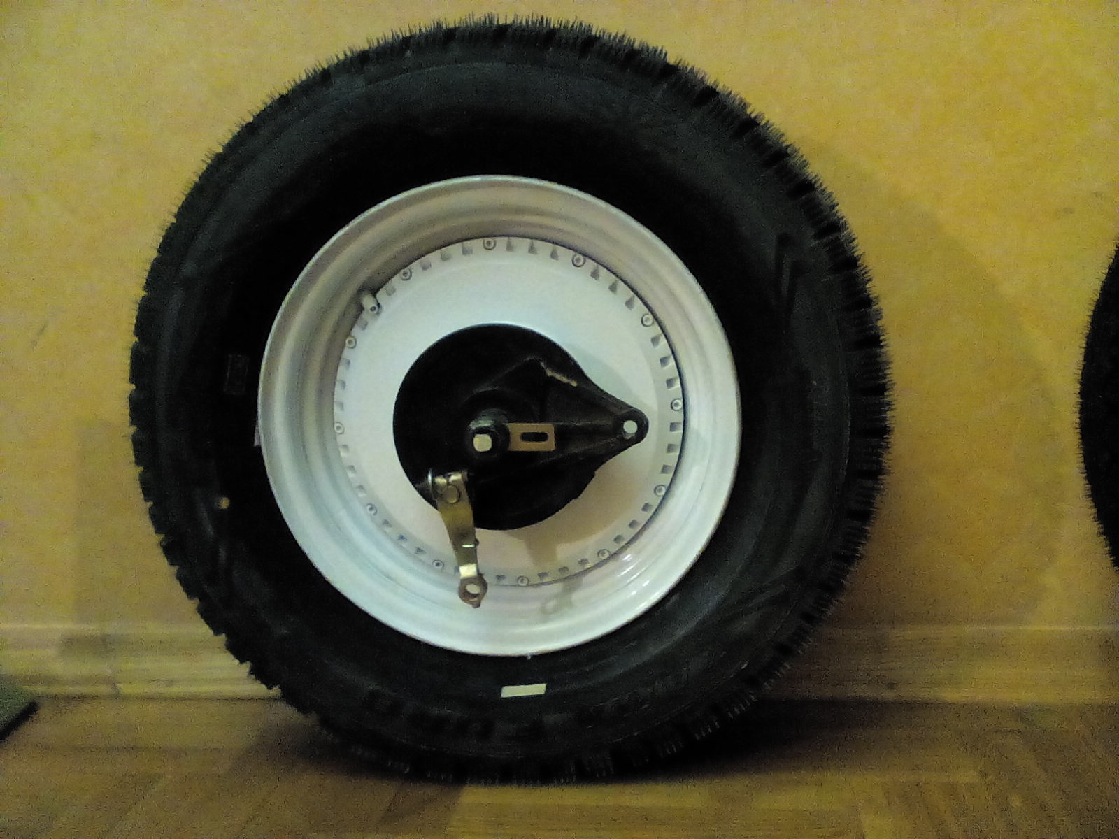

Мотор-колеса 1000 Вт в жигулевской резине. Сперва будут два передних, заднее просто Жигулевское на родном диске, а к следующему сезону сделаем полный привод, три одинаковых мк.

Думаю спереди было бы красиво поставить две ступицы, привод на полуосях от мотора какого-то BLDC на пару киловатт, и одеть красивые литые диски, притом в размере покрупнее типа R17 R19 н спортивную низкопрофильную резину как на BMW. Это значительно улучшит вид, сделает ее гороздо более удобной в плане обслуживания, перспективу для тюнинга (разные диски и так далее) и улучшит эксплуатацию авто! {O_0}
Trance - forever!)
#25103Повідомлення 31 лип 2016, 21:36
Оно конечно неплохо, но это все удорожит изделие, колеса и так большие, при высоте машины метр, колеса диаметром 600 мм, больше половины высоты. Низкопрофильная резина не для наших дорог, и цена космическая. А стационарный мотор и вовсе ставить некуда ибо между колесами кабина из которой нельзя отнять ни сантиметра, да и зачем это делать, если уже все проверено и испытано.
