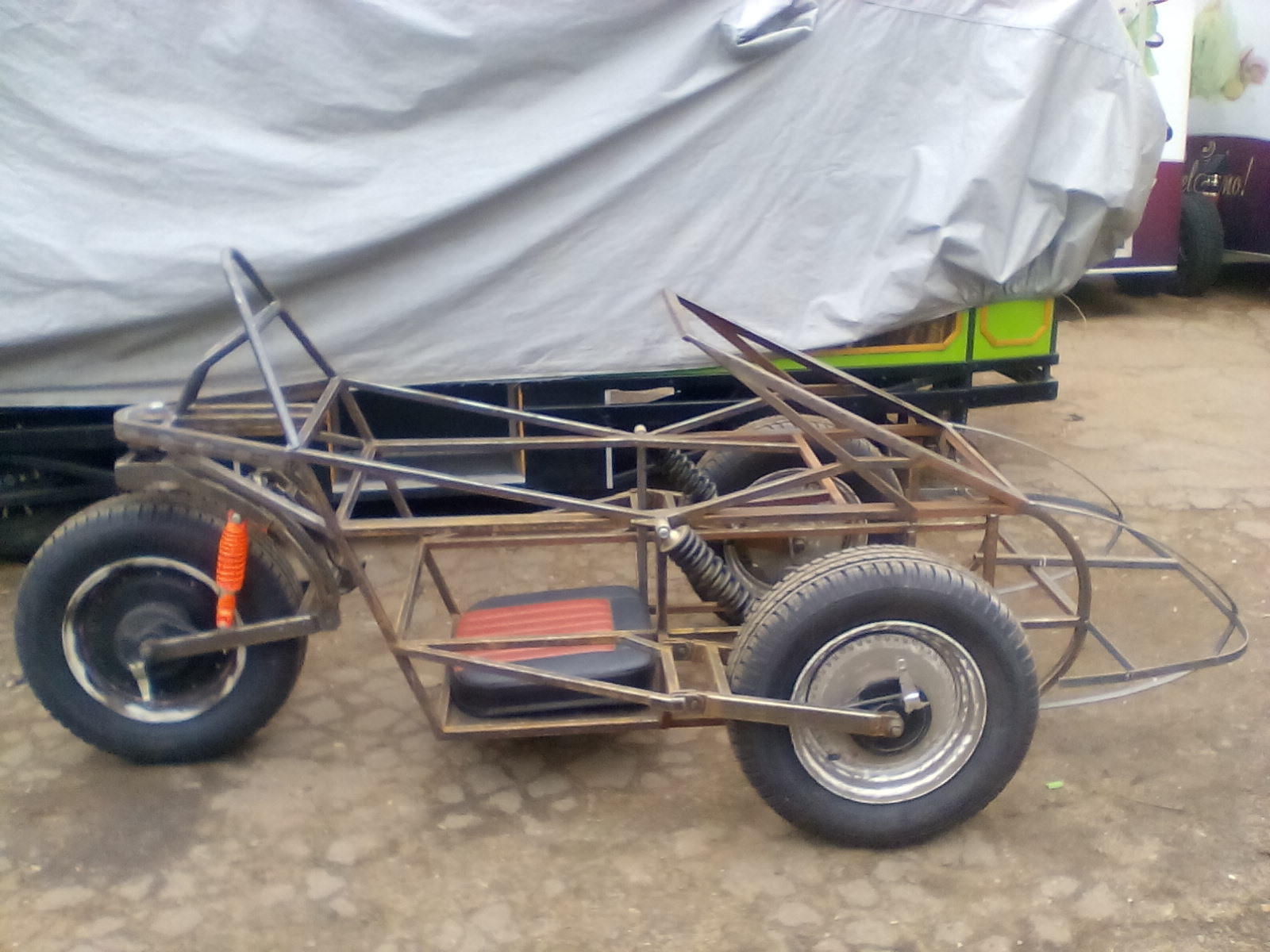

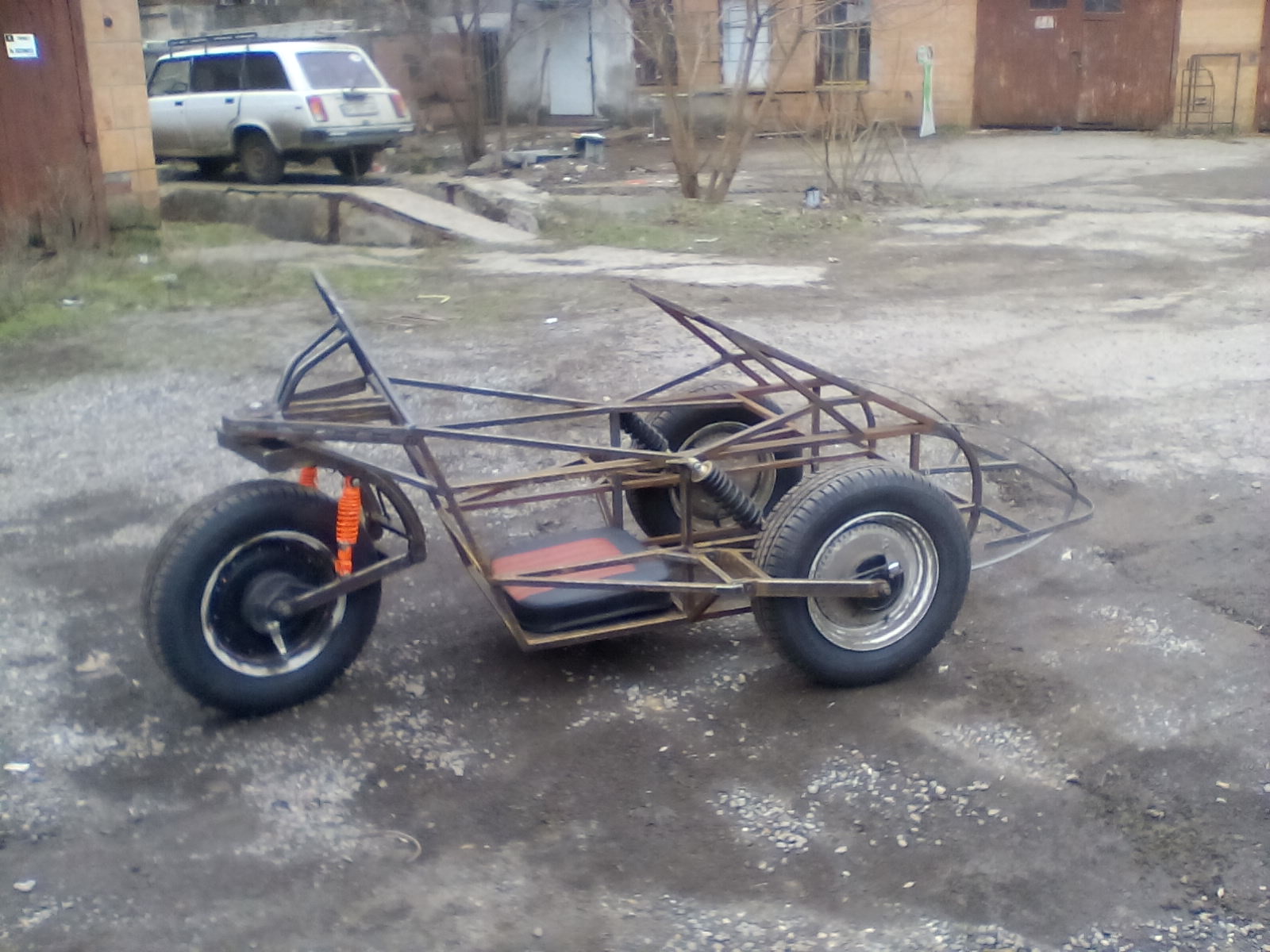

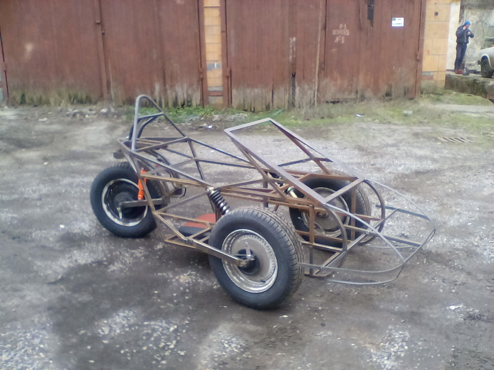

Спустили Спидстер со стола на дорогу и выкатили на дневной свет полюбоваться)
IMG_20180214_135309.jpg [ 321.06 КБ | Переглядів: 11458 ]
IMG_20180214_135317.jpg [ 311.06 КБ | Переглядів: 11458 ]
IMG_20180214_135844.jpg [ 286.06 КБ | Переглядів: 11458 ]

Передня чястина після ресталінгу якась сильно велика, було краще, цікаво як поїде :)
