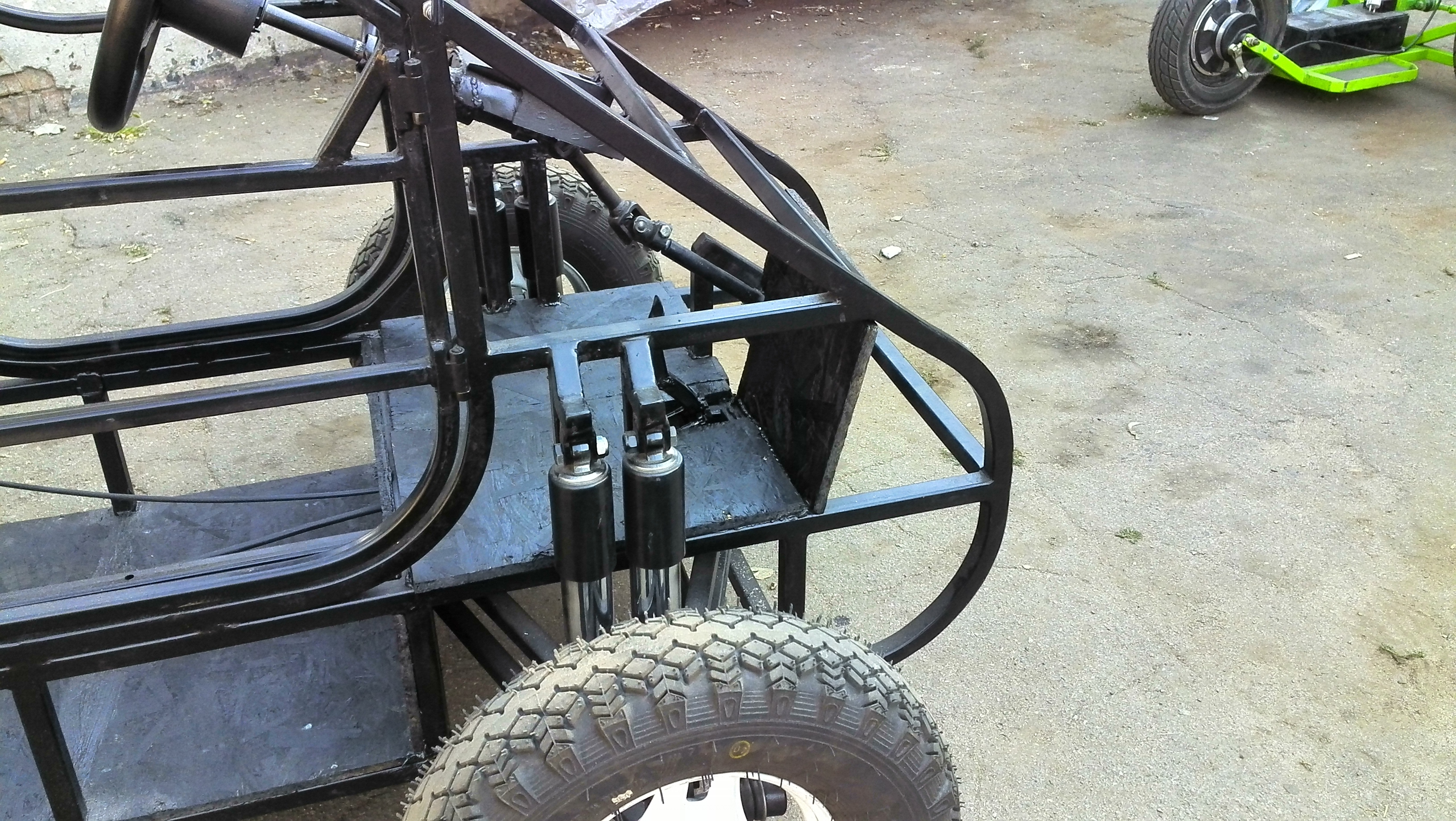

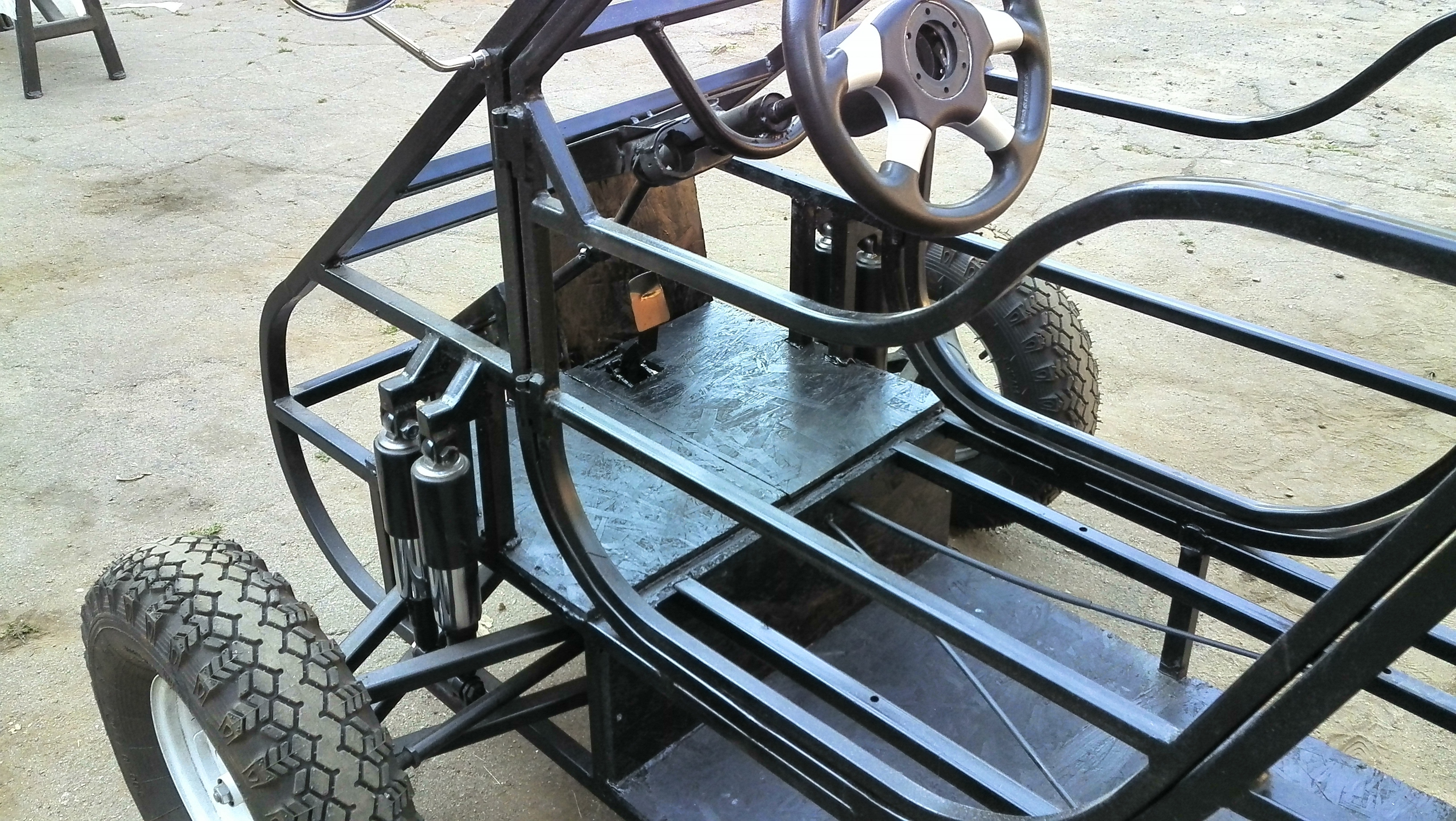

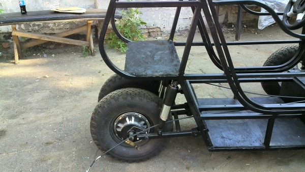

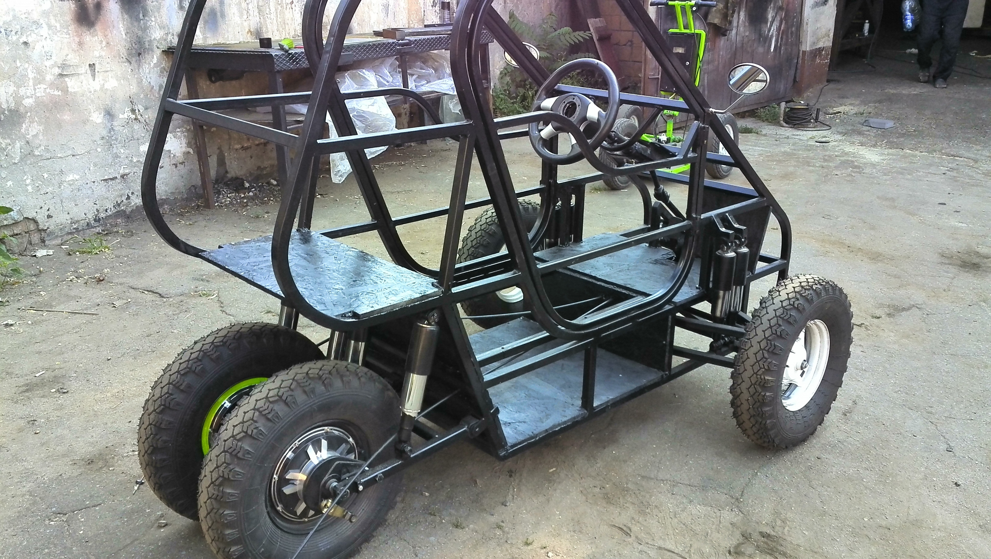

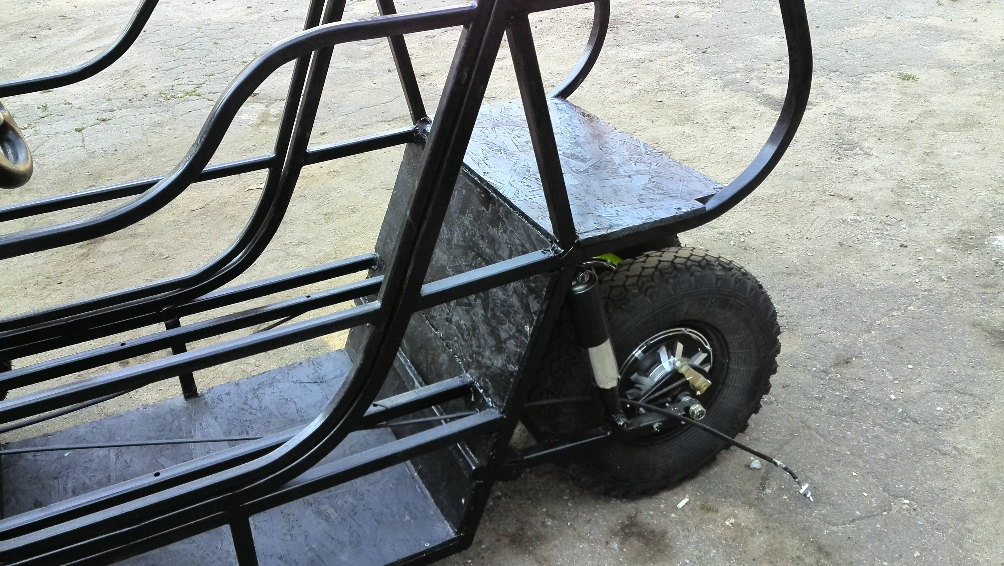

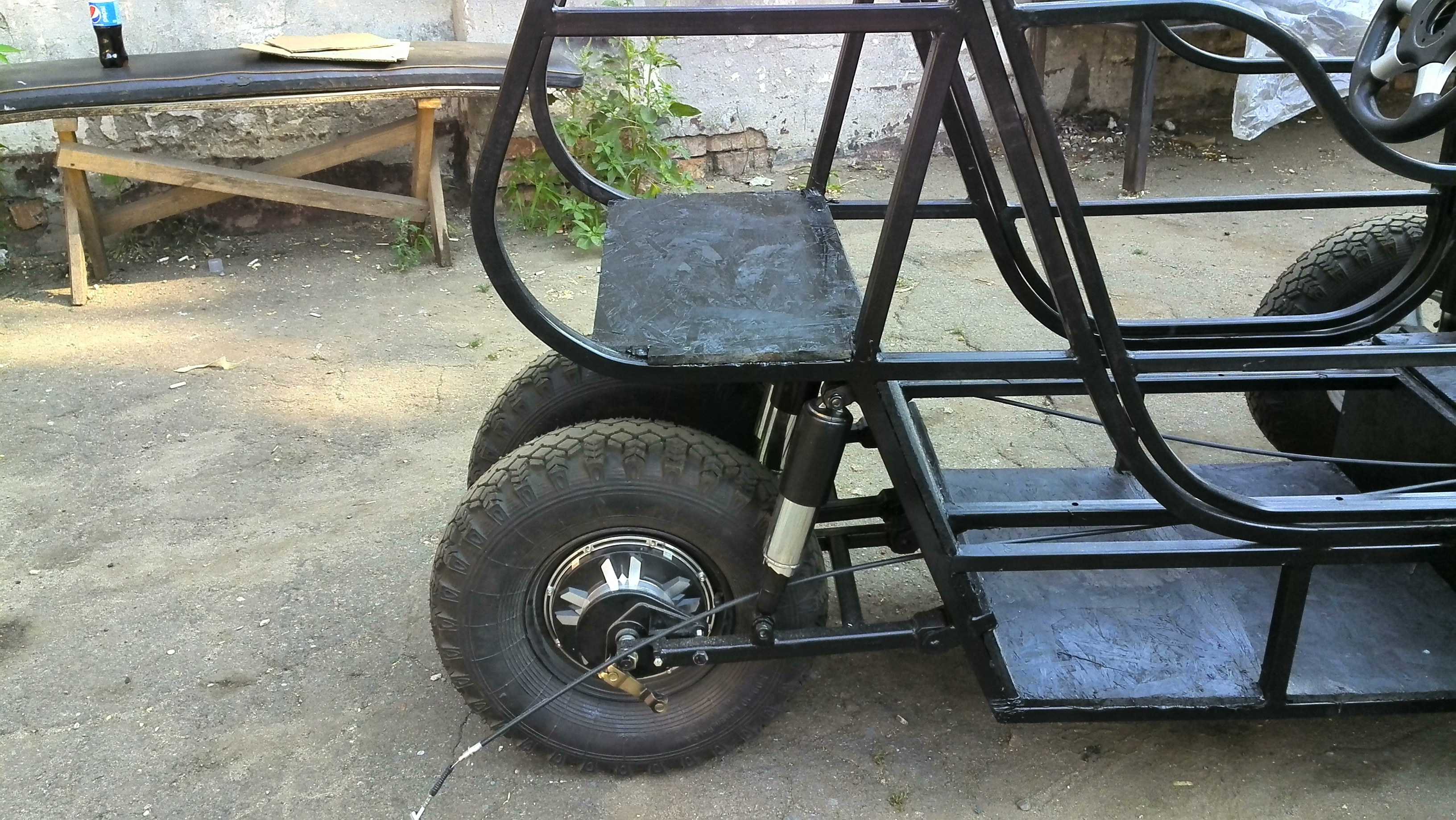

Продолжаем обустраивать пол кабинороллера:
IMG_20150729_171314.jpg [ 2.71 МБ | Переглядів: 9804 ]
IMG_20150729_171322.jpg [ 2.93 МБ | Переглядів: 9804 ]
IMG_20150729_171332.jpg [ 2.83 МБ | Переглядів: 9804 ]
IMG_20150729_171340.jpg [ 2.86 МБ | Переглядів: 9804 ]
IMG_20150729_171352.jpg [ 2.98 МБ | Переглядів: 9804 ]
IMG_20150729_171401.jpg [ 3.04 МБ | Переглядів: 9804 ]
#11503Повідомлення 29 лип 2015, 17:08
Полка над задними колёсами будет являться дном багажника, а "носик" в передней части, отгорожен от салона перегородкой и будет не обитаем, там разместится двенадцативольтовый аккумулятор и сигнал.

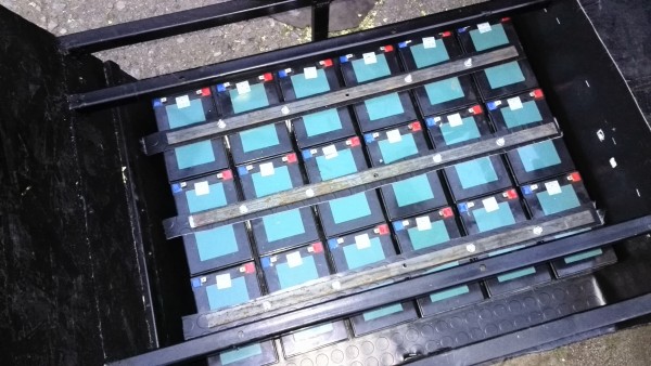

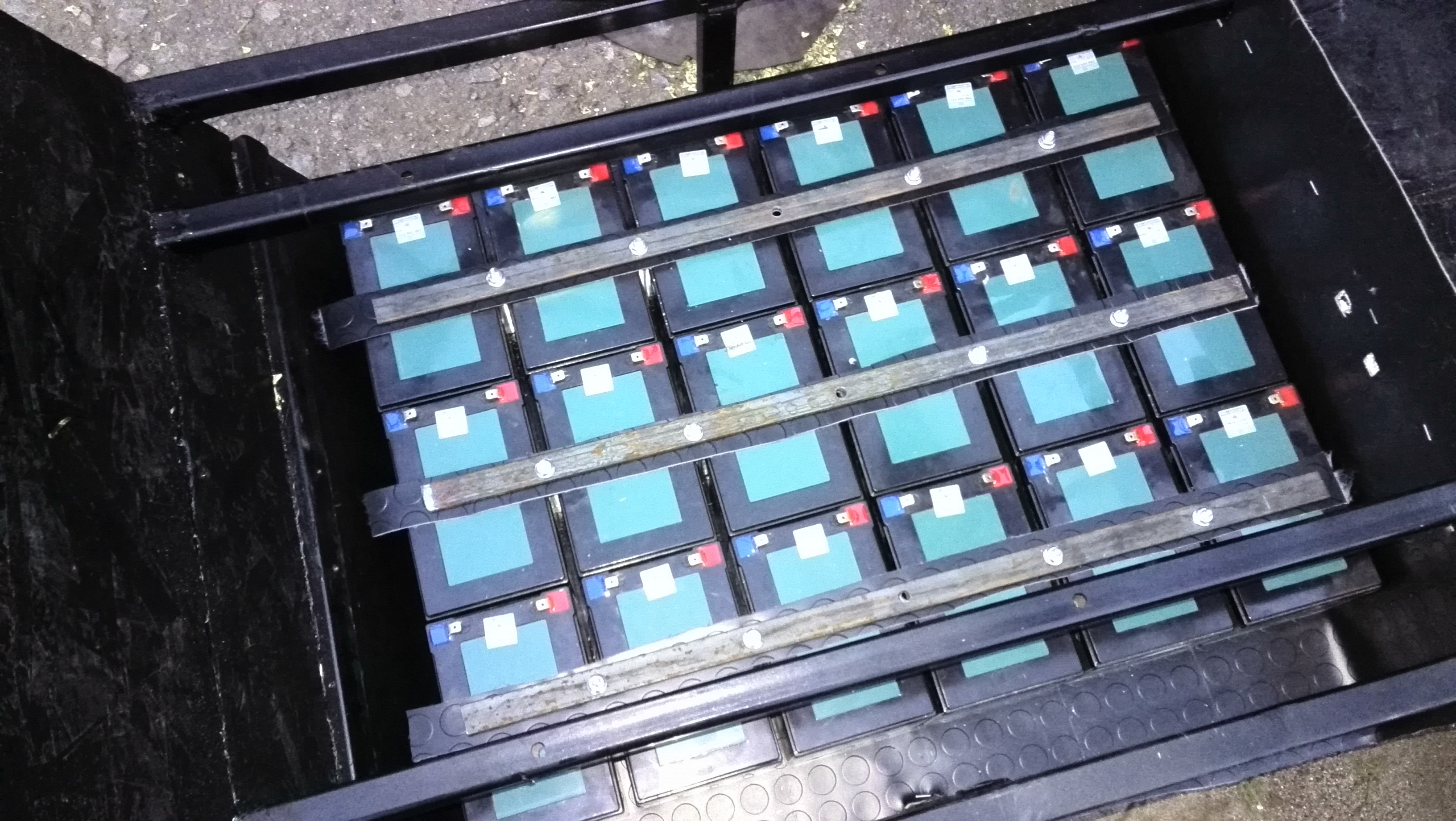

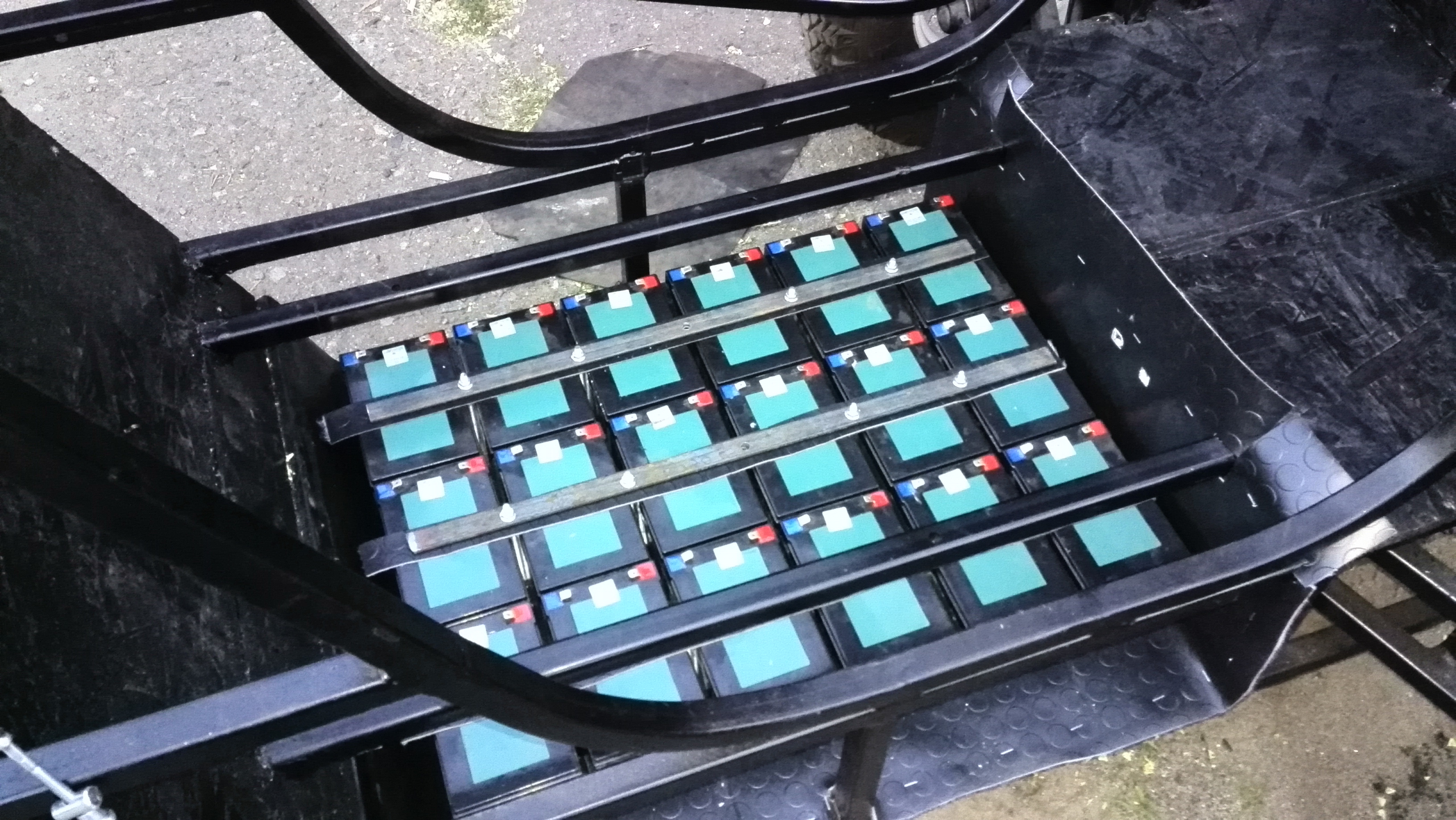

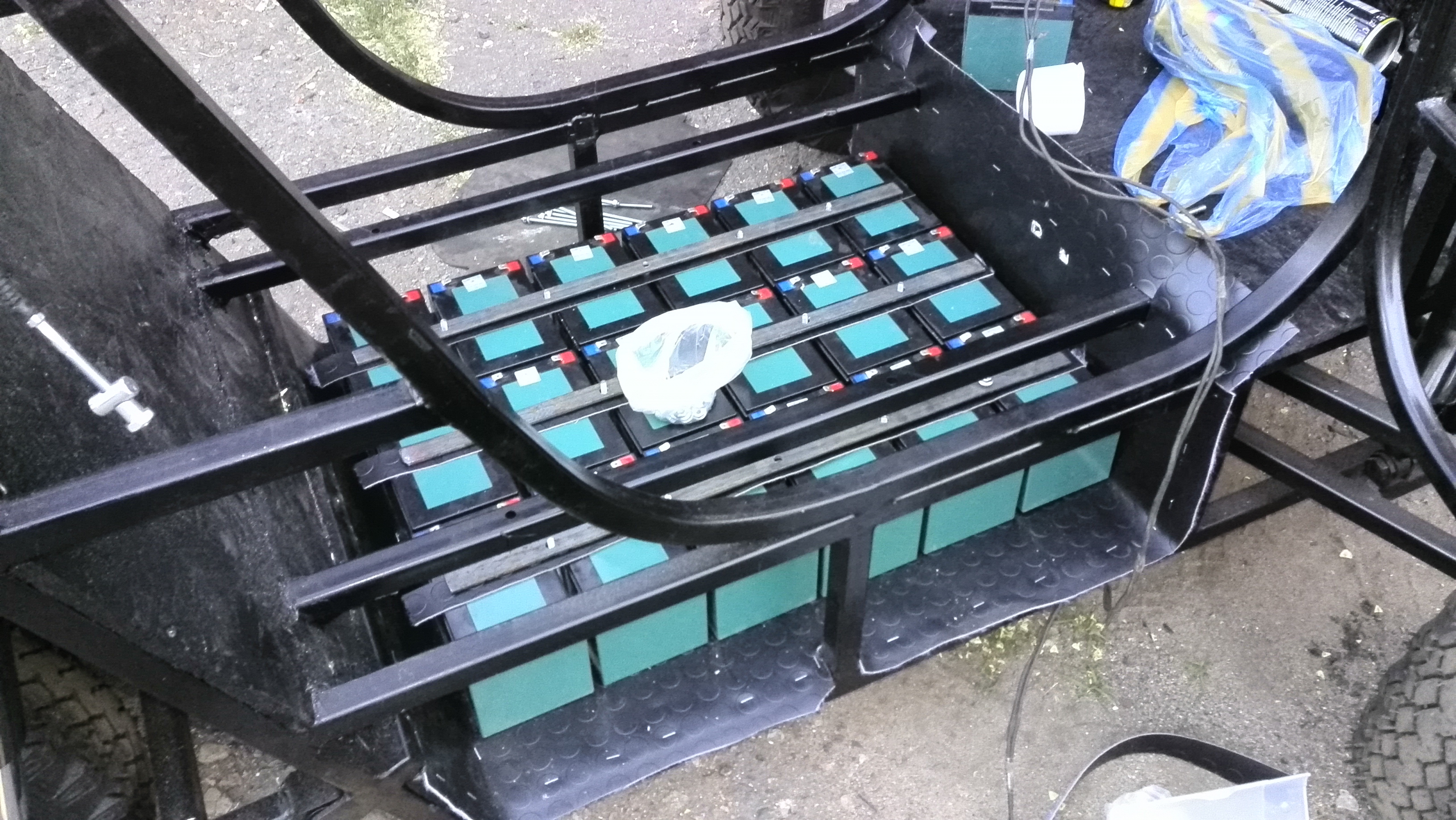

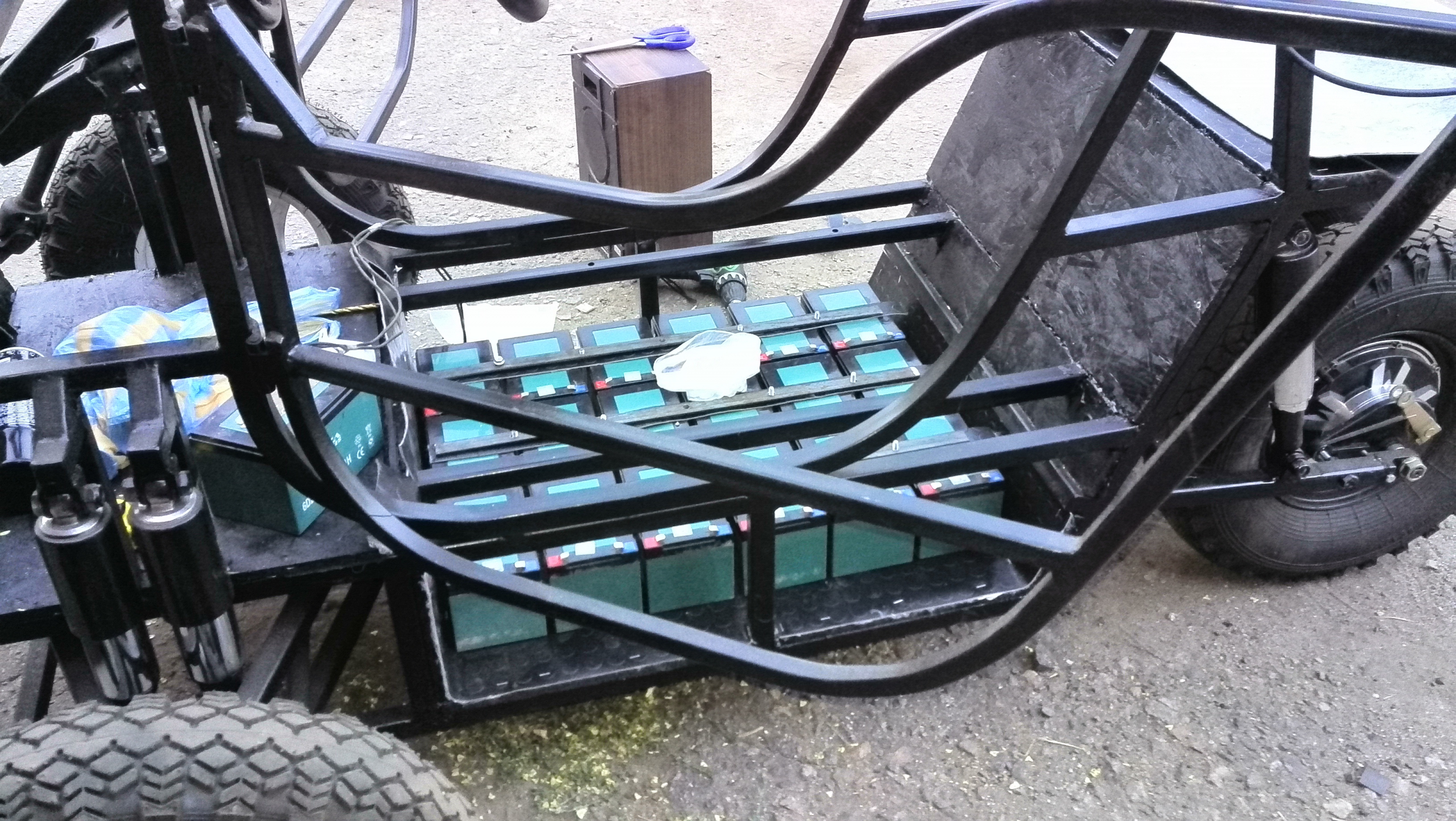

Постелили утепленный ленолеум и закрепили аккумуляторы в аккумуляторном отсеке.
IMG_20150730_200728.jpg [ 2.39 МБ | Переглядів: 9779 ]
IMG_20150730_200743.jpg [ 2.51 МБ | Переглядів: 9779 ]
IMG_20150730_202358.jpg [ 2.29 МБ | Переглядів: 9779 ]
IMG_20150730_202414.jpg [ 2.22 МБ | Переглядів: 9779 ]

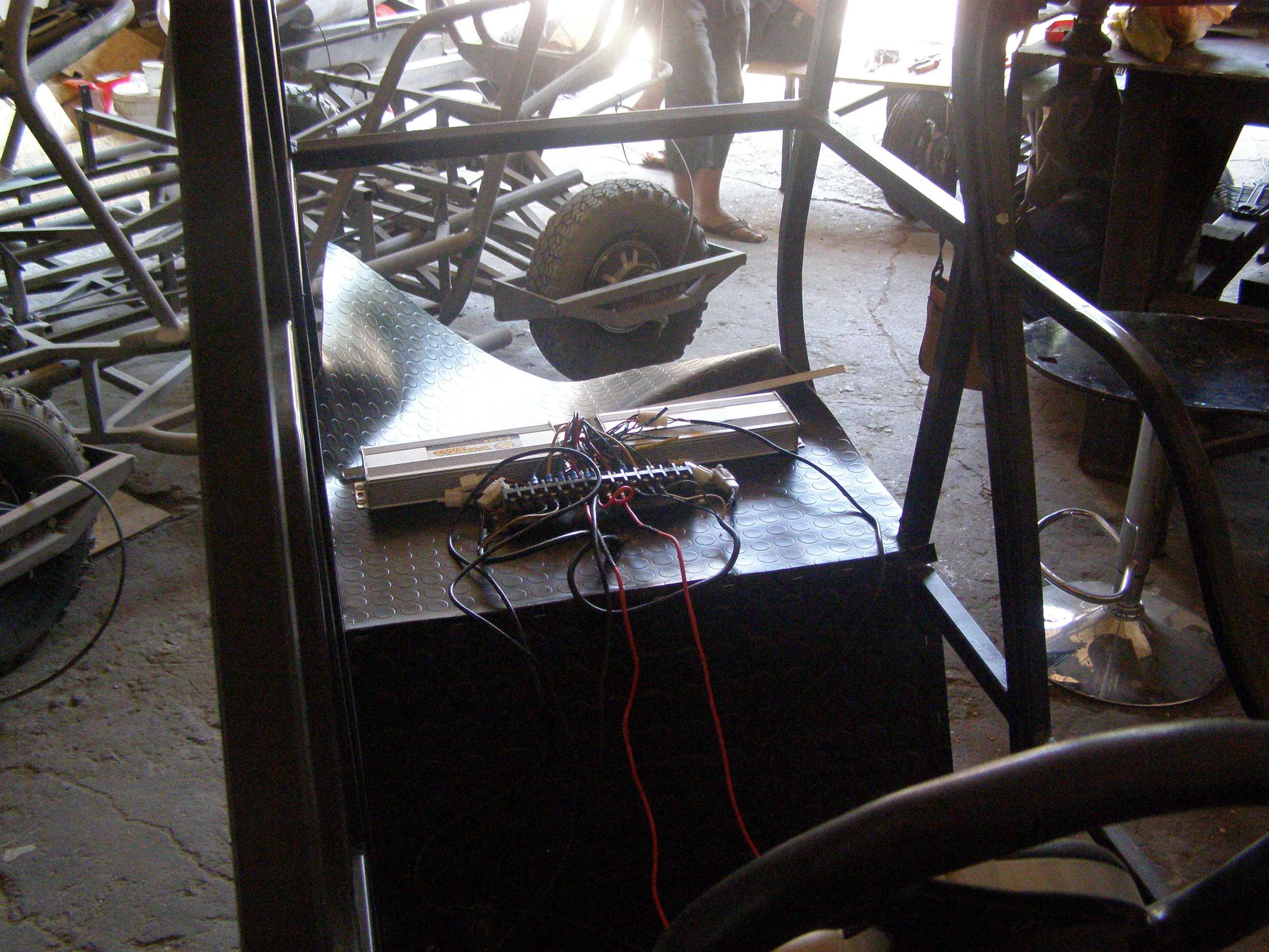

Установили контроллеры, подключили акб и моторы
P8047311.JPG [ 4.87 МБ | Переглядів: 9730 ]
#11611Повідомлення 04 серп 2015, 12:39
После этого контроллеры будут накрыты крышкой, которая в сочетании с бортами образует герметичный, утепленный отсек, через который будет продуваться воздух, тем самым подогреваясь и охлаждая контроллеры. Этот воздух будет либо уходить за борт, либо подаваться на обдув лобового стекла и в салон через дефлекторы на торпеде. Таким образом будет осуществляться отопление салона теплом контроллеров.

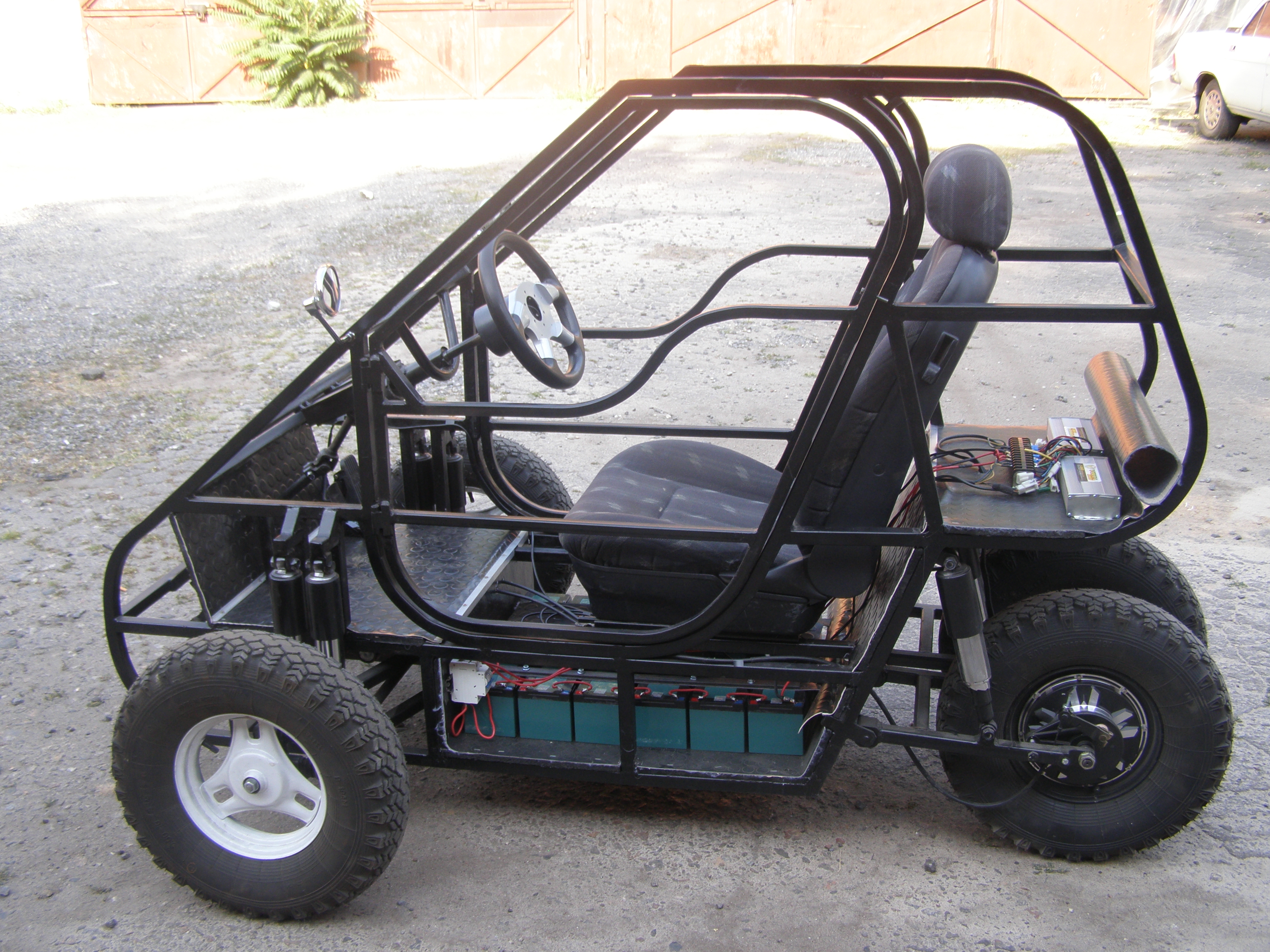

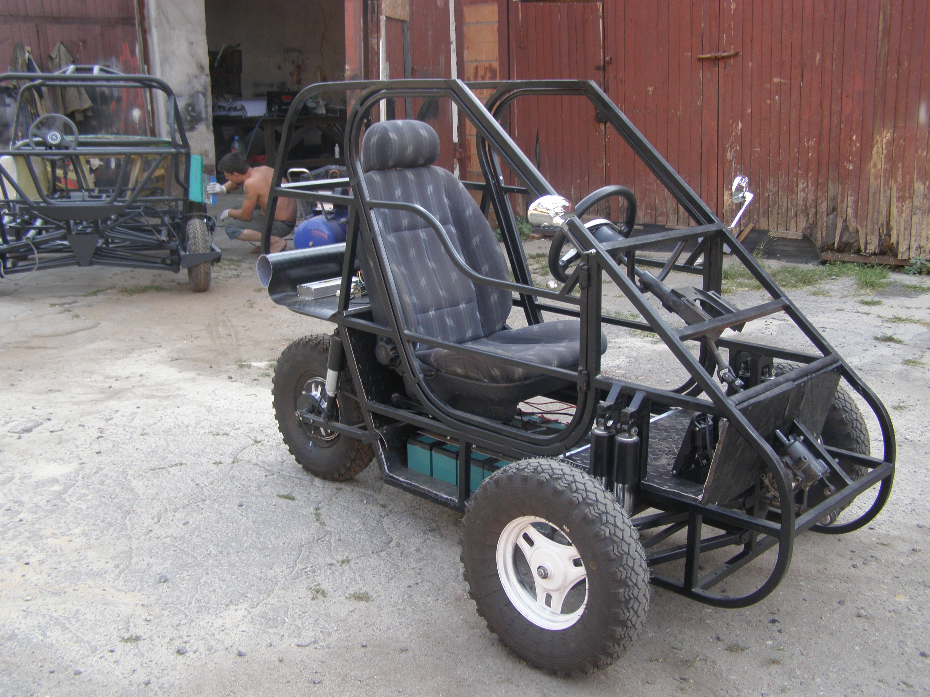

#11660Повідомлення 05 серп 2015, 18:30

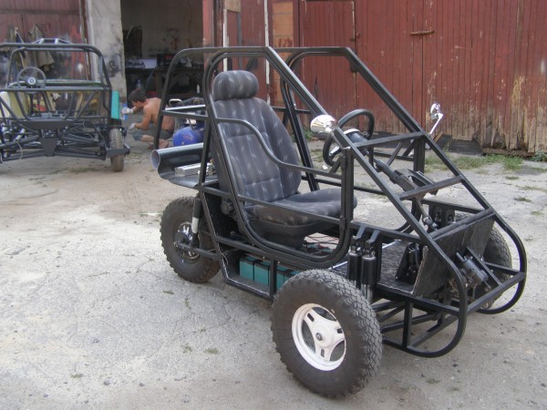

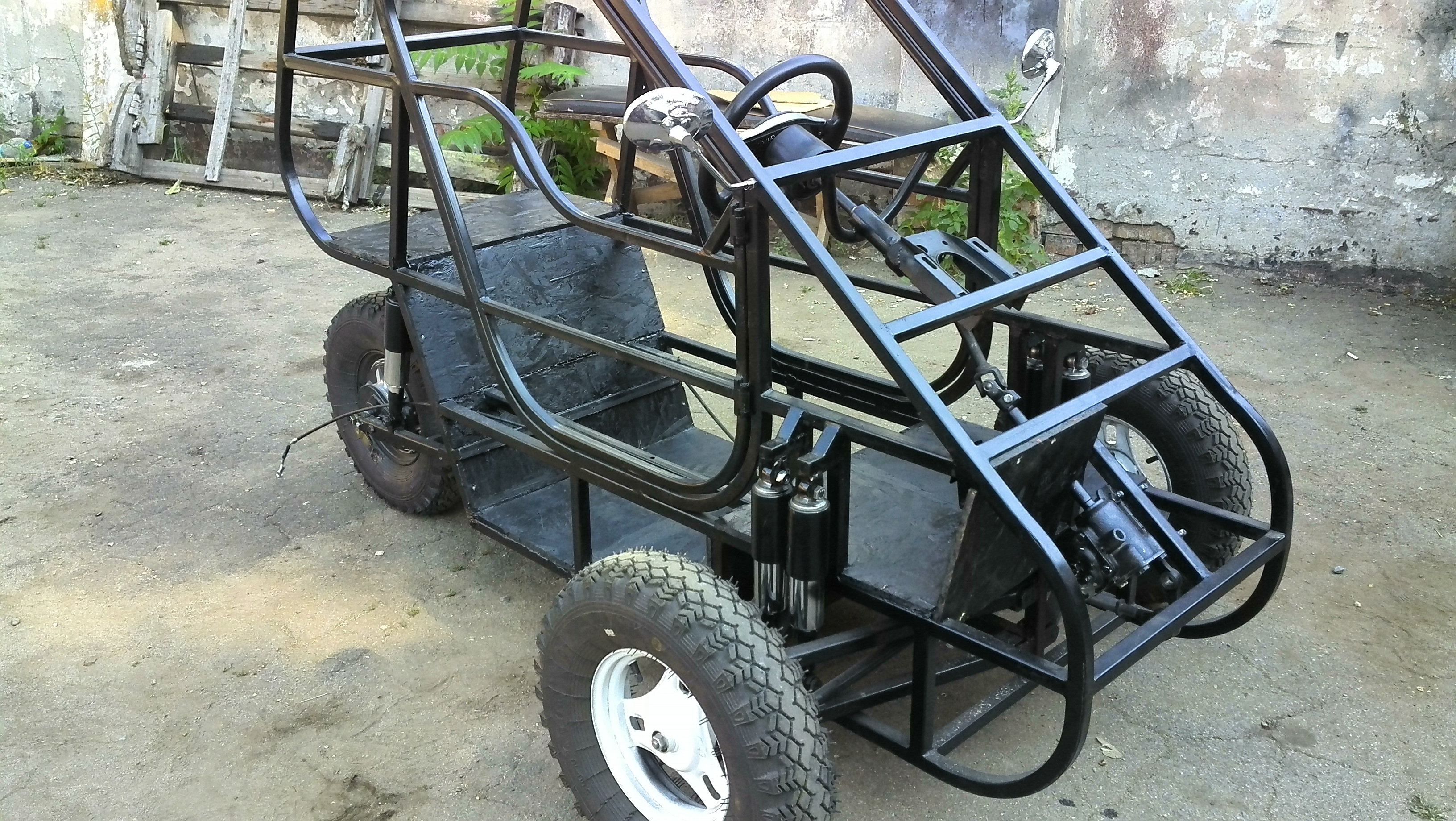

Кабинороллер Страйк снова на ходу с закрепленными должным образом аккумуляторами, сидением и поликом с утепленным ленолеумом под ногами. Изменения задних маятников подвески положительно отразилось на ходовых качествах аппарата, трамвайные переезды средней паршивости теперь можно пролетать не притормаживая, а на лежачих полицейских притормаживать а не переползать.
P8057320.JPG [ 4.79 МБ | Переглядів: 9711 ]
P8057322.JPG [ 3.7 МБ | Переглядів: 9711 ]

Шота Ишхнели писав(ла):
Рекомендую добавить в аккумуляторный отсёк активный подогрев на зиму. Свинец в наших Евах зимой ведёт себя просто отвратительно.
Вам можно взять плёнку из под тёплых полов. По моим прикидкам 100Вт хватит.
#11926Повідомлення 16 серп 2015, 09:14
Спасибо, обязательно попробуем, если возникнет необходимость.
