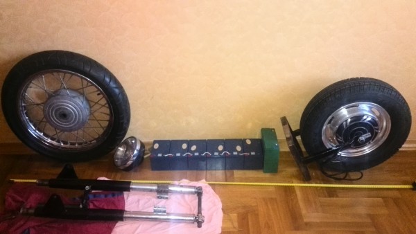

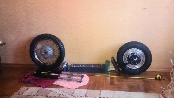

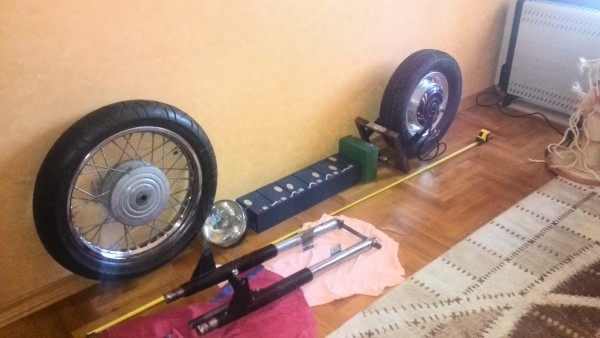

Представляю Вашему вниманию компоненты будущего электромотоцикла на пневмоподвеске. Колёса расположены на таком же расстоянии, как они будут на мотоцикле. Вилка иж юпитер 5, колесо тоже от него, но шина более жирная (4.50-18), заднее мотор колесо электра, обутое в автошину 135/80 R12. Батарея гелевая 72 вольта 12 а/ч, контроллер 72 вольта 1500 вт. Рассчетная крейсерская скорость 50км/ч, максимальная 70 км/ч, пробег 35 км.
#8070Повідомлення 07 бер 2015, 14:46
Компоненты электро мотоцикла:

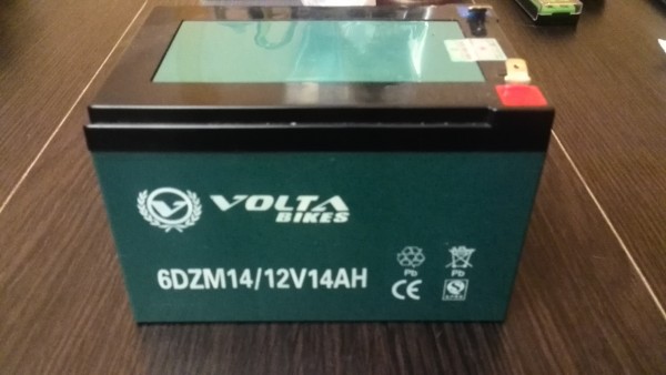

Отвечаю на Ваши вопросы. Основным поставщиком мотор колес для моего производства является фирма Volta Bikes, расположенная в Одессе. Изначально я сотрудничал еще с фирмой Electra, но основываясь на большом опыте (построено более 25 ти единиц электротанспортных средств) мотор колеса Volta обладают лучшими характеристиками по цене-качеству и главное бОльшим крутящим моментом на единицу мощности. Так же эта фирма предлагает широчайший ассортимент моторов, мотор колес, контроллеров, а главное тяговых свинцово-кислотных аккумуляторов, которые я использую на большенстве своих изделий.
#8112Повідомлення 09 бер 2015, 19:07

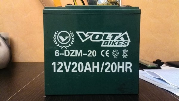

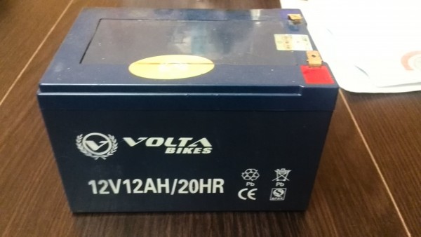

У меня есть опыт применения обычных гелевых аккумуляторов, литий-ионных аккумуляторов Evel, а так же специальных тяговых свинцово-кислотных аккумуляторов Volta Bikes, которые я использую в последнее время в своих изделиях.
IMG_20150309_184439.jpg [ 2.07 МБ | Переглядів: 13051 ]
IMG_20150309_184609.jpg [ 1.76 МБ | Переглядів: 13051 ]
IMG_20150309_184841.jpg [ 1.93 МБ | Переглядів: 13051 ]
IMG_20150309_184739.jpg [ 2.09 МБ | Переглядів: 13051 ]
#8113Повідомлення 09 бер 2015, 19:16
Эти аккумулятоы прекрасно себя зарекомендовали. На основании опыта применения могу сказать, что они легко могут отдавать ток 2с в долговременном режиме и использоваться без ощутимой просадки при температурах до плюс пяти градусов, если температура ниже их надо утеплять. Могу сказать, что они абсолютно жизнеспособны для применения на электротранспорте и не идут ни в какое сравнение со схожими по виду и размерам аккумуляторами, рассчитанными на работу в буферном режиме. Главные их недостатки по сравнению с литиевыми это вес, дольшая зарядка и меньшее количество циклов.
#8114Повідомлення 09 бер 2015, 19:23
Но все эти недостатки уравновешиваются их ценой, которая в разы меньше чем у литиевых. Например аккумулятор 12 вольт 14 а/ч стоит 30 долларов, 12 вольт 20 а/ч 41доллар. Конечно они не подходят для легкого электровела, который надо заносить на этаж или ехать на педалях, но при правильно подобранных компонентах и на более тяжелых машинах они очень жизне и конкурентоспособны.
