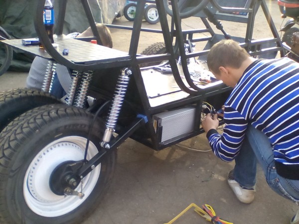

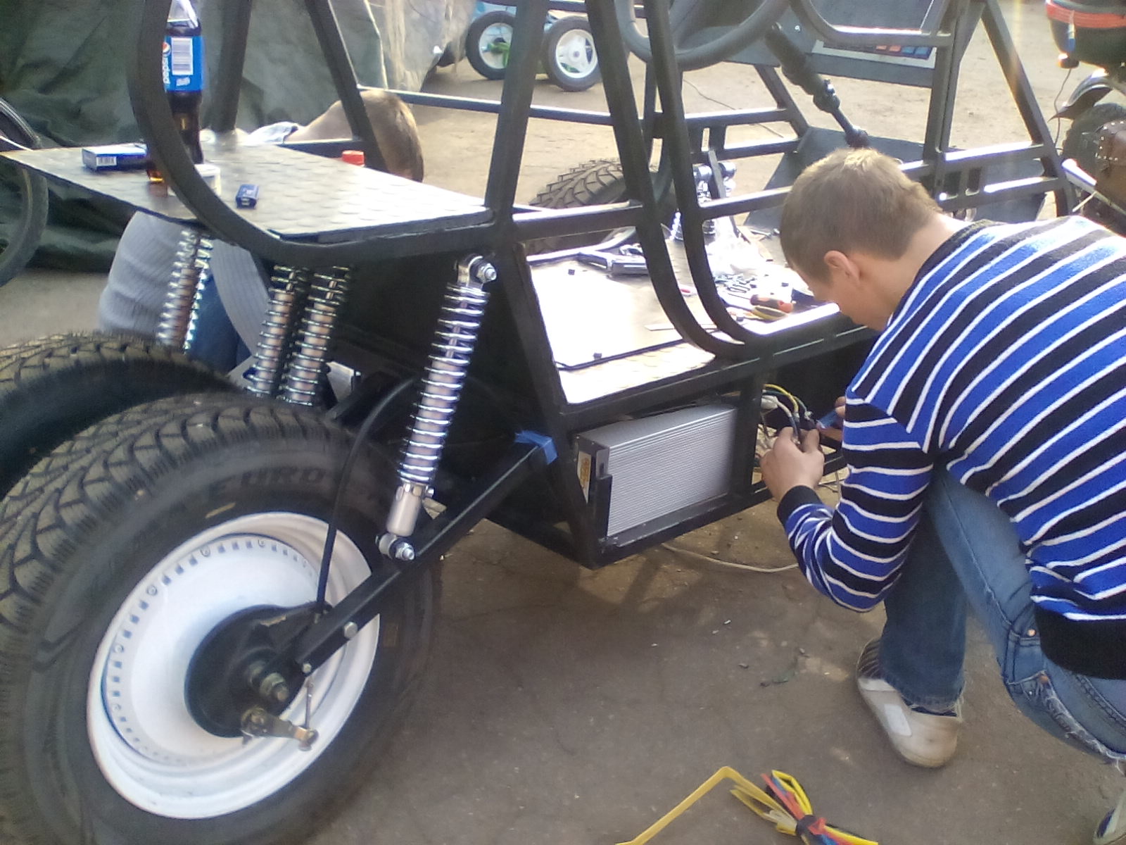

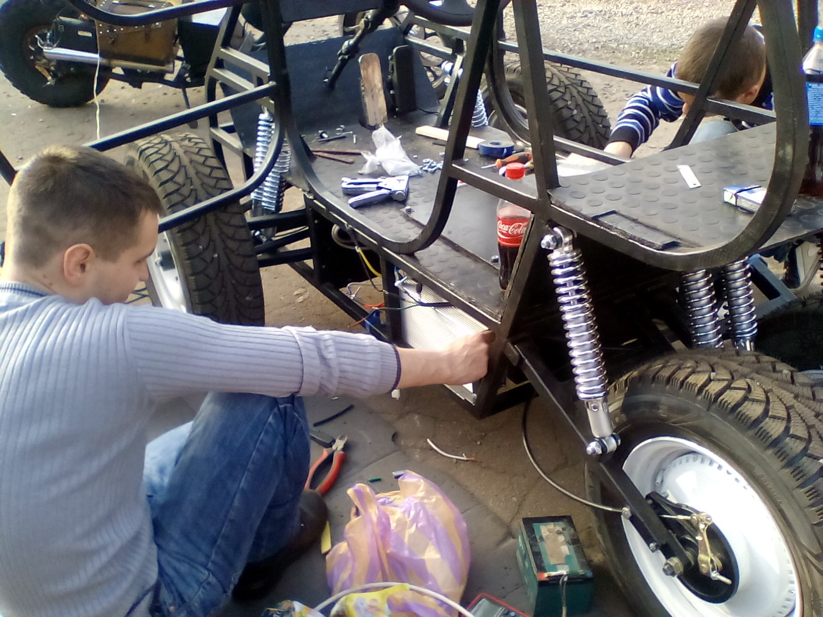

Работаем над Страйком, крепим пол на герметик
IMG_20160404_162527.jpg [ 227.94 КБ | Переглядів: 8586 ]
IMG_20160404_162544.jpg [ 225.06 КБ | Переглядів: 8586 ]

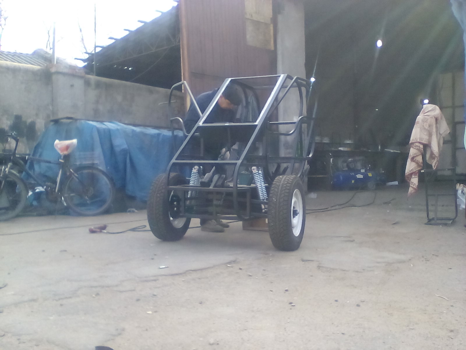

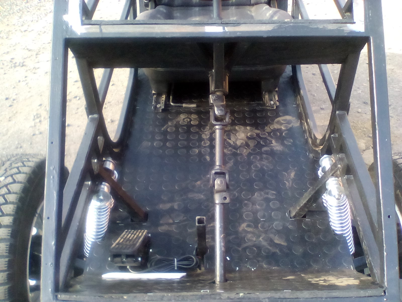

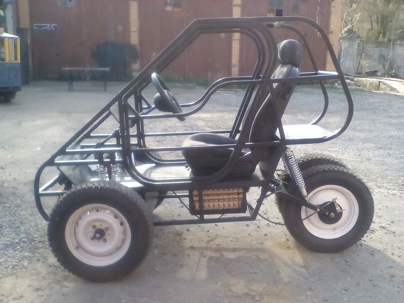

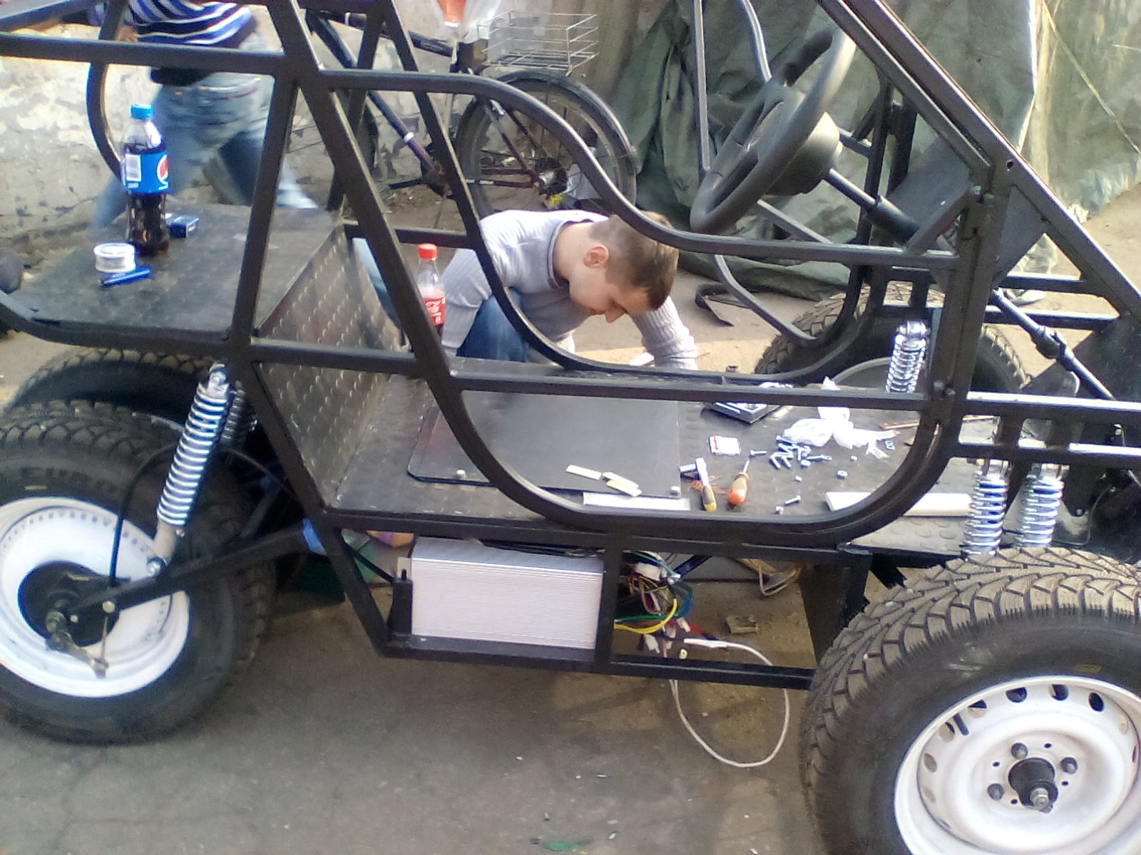

Все собрали, наклеели резиновое покрытие на пол (как в троллейбусе), установили аккумуляторы, завтра изготовим крышку аккумуляторного ящика, установим контроллеры и начнём подключать. Возможно послезавтра поедет.
#20155Повідомлення 05 квіт 2016, 16:40

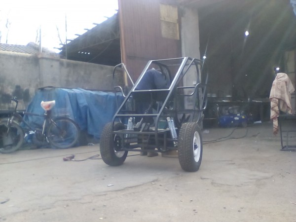

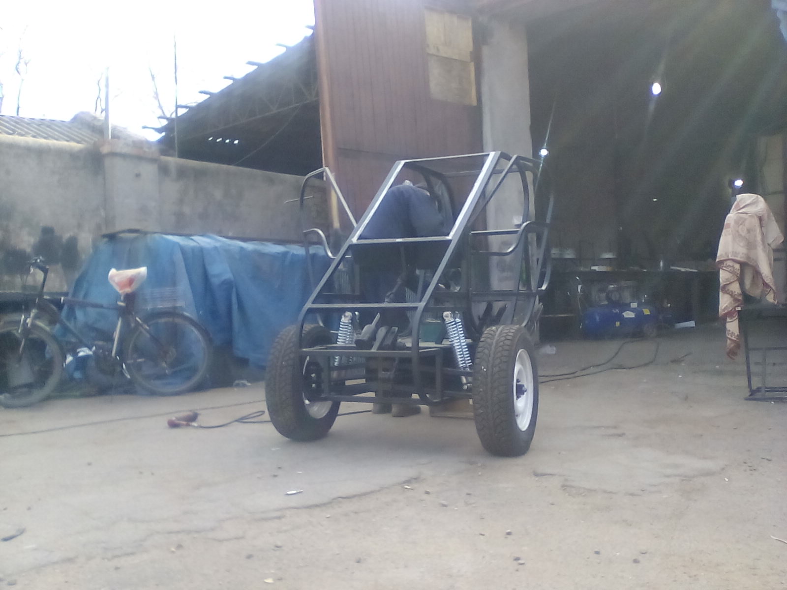

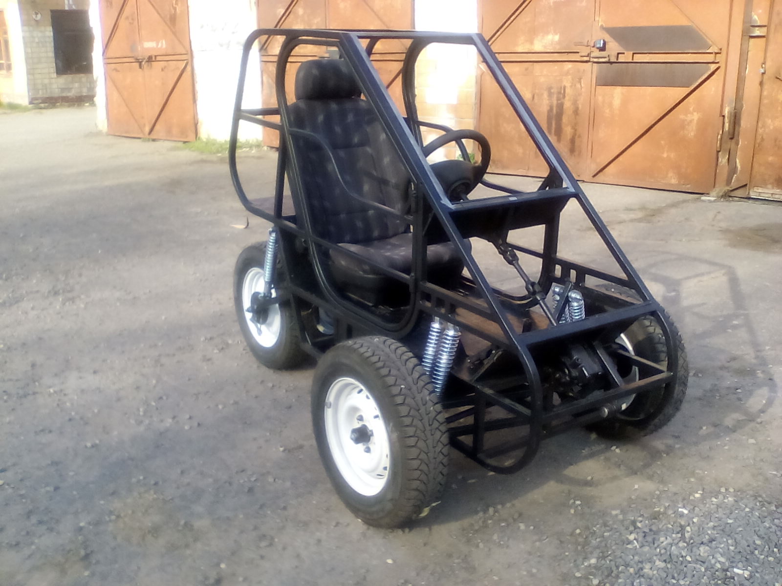

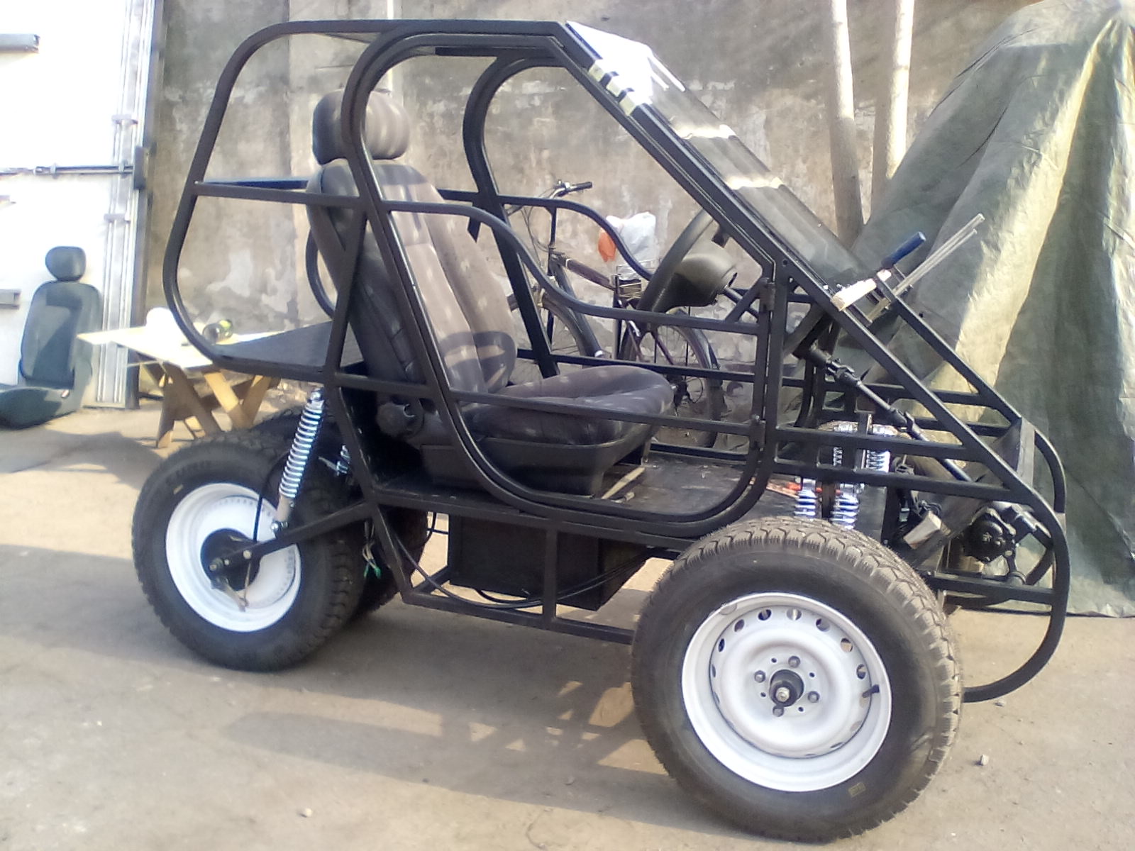

Несколько фото:
IMG_20160405_164837.jpg [ 290.69 КБ | Переглядів: 8556 ]
IMG_20160405_164845.jpg [ 327.81 КБ | Переглядів: 8556 ]
IMG_20160405_164901.jpg [ 295.44 КБ | Переглядів: 8556 ]
IMG_20160405_164913.jpg [ 327.94 КБ | Переглядів: 8556 ]

Колёса как то громоздко смотрятся, на скутерных было органичней, но вроде как слабы, тогда как вариант матиза двенадцатое самое оно было бы
#20166Повідомлення 05 квіт 2016, 21:09
Звідки: Токмаково
Дякував (ла) 8 Подякували 36
Хотелось бы узнать от чего использованы амортизаторы.
#20167Повідомлення 05 квіт 2016, 21:31
Хороший пепелац, поздравляю!
#20168Повідомлення 05 квіт 2016, 21:34
Амортизаторы от мотоцикла Минск.

лифовские очень гармонично стали! в 2 раза меньше места берут!

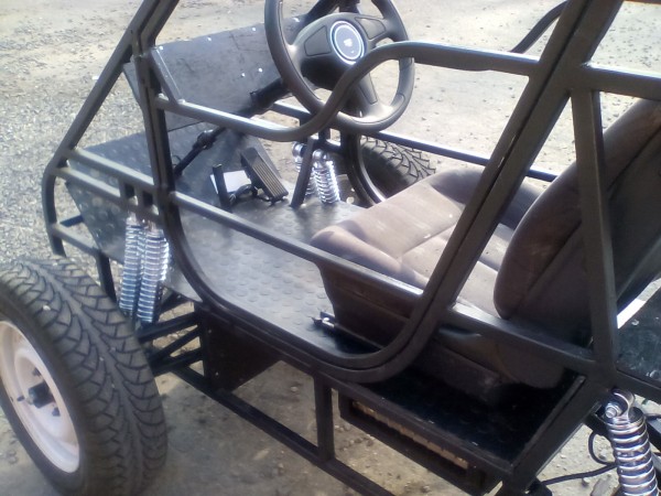

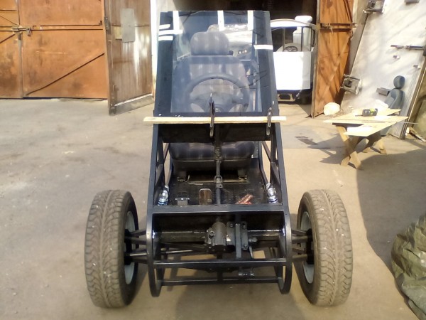

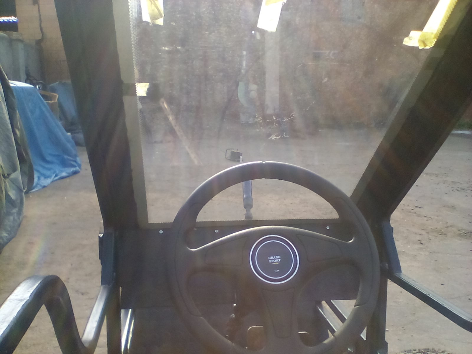

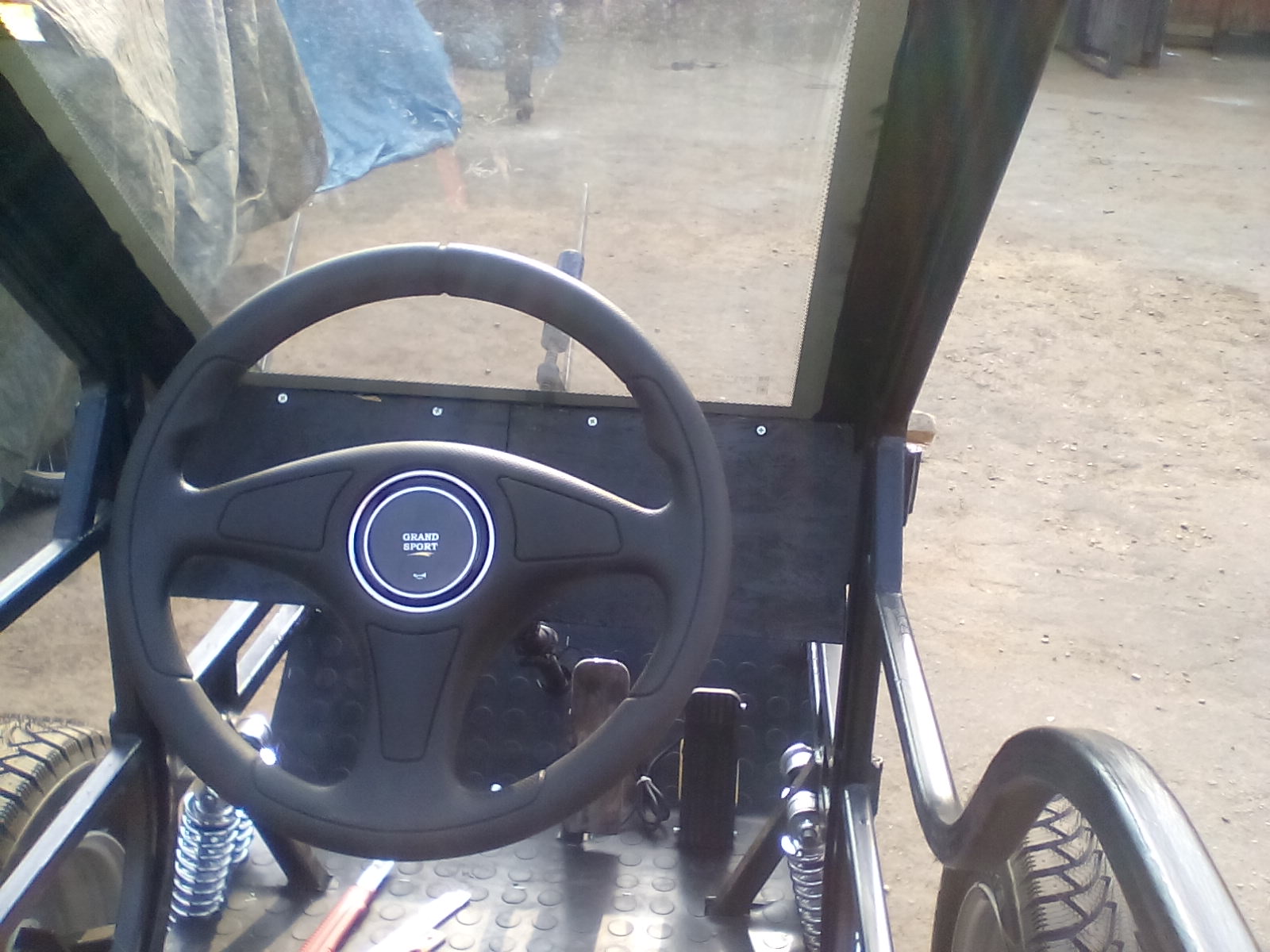

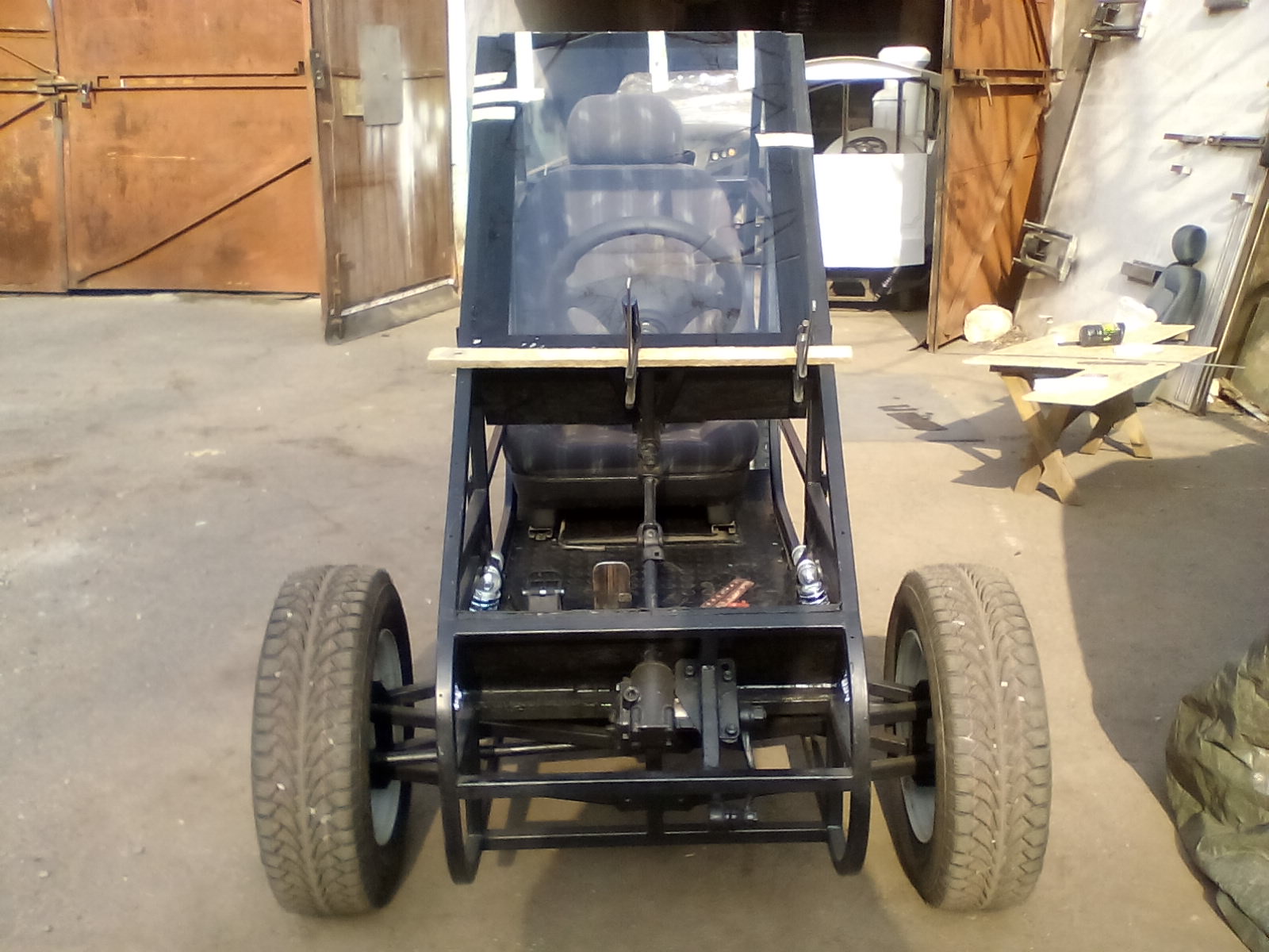

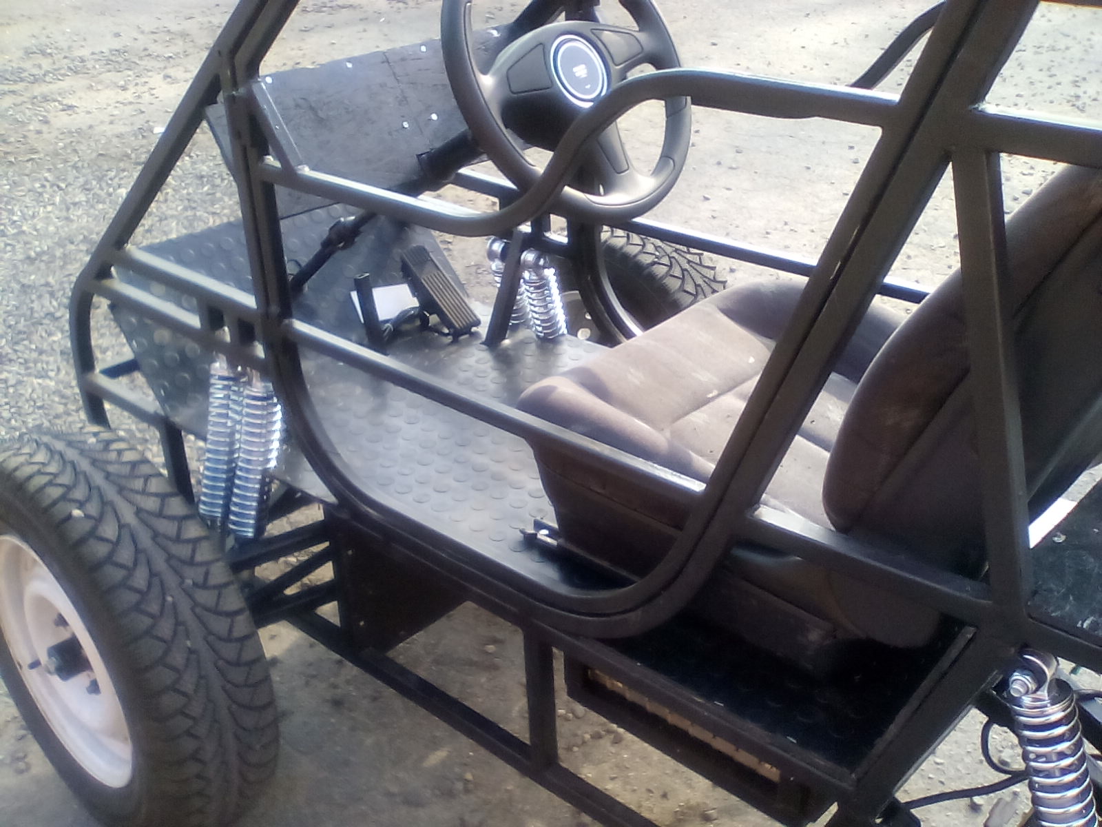

Установили педали газа и тормоза, изготовили шину для коммутации тягового электрооборудования, вклеили лобовое стекло. Завтра по плану первая езда на двух моторах и лифовской батарее.
IMG_20160406_164921.jpg [ 294.06 КБ | Переглядів: 8481 ]
IMG_20160406_164934.jpg [ 325.94 КБ | Переглядів: 8481 ]
IMG_20160406_165015.jpg [ 288.06 КБ | Переглядів: 8481 ]
IMG_20160406_165052.jpg [ 242.19 КБ | Переглядів: 8481 ]
#20268Повідомлення 07 квіт 2016, 20:00
Наша машинка сегодня поехала на двух моторах! Видео сняли, конечно не совсем информативное, но нам было не до видео) У аппарата прекрасная динамика и плавность хода. Лишний раз убеждаюсь в правильности нашего выбора в отношении мотор колёс и полностью самодельной подвески. Благодаря литиевым аккумуляторами Страйк, даже полностью готовый будет не тяжелее первого образца, при этом в два раза мощнее. Установили вольтметр и амперметр, в пике ток доходит до140 ампер, АКБ хорошо держат нагрузку.
