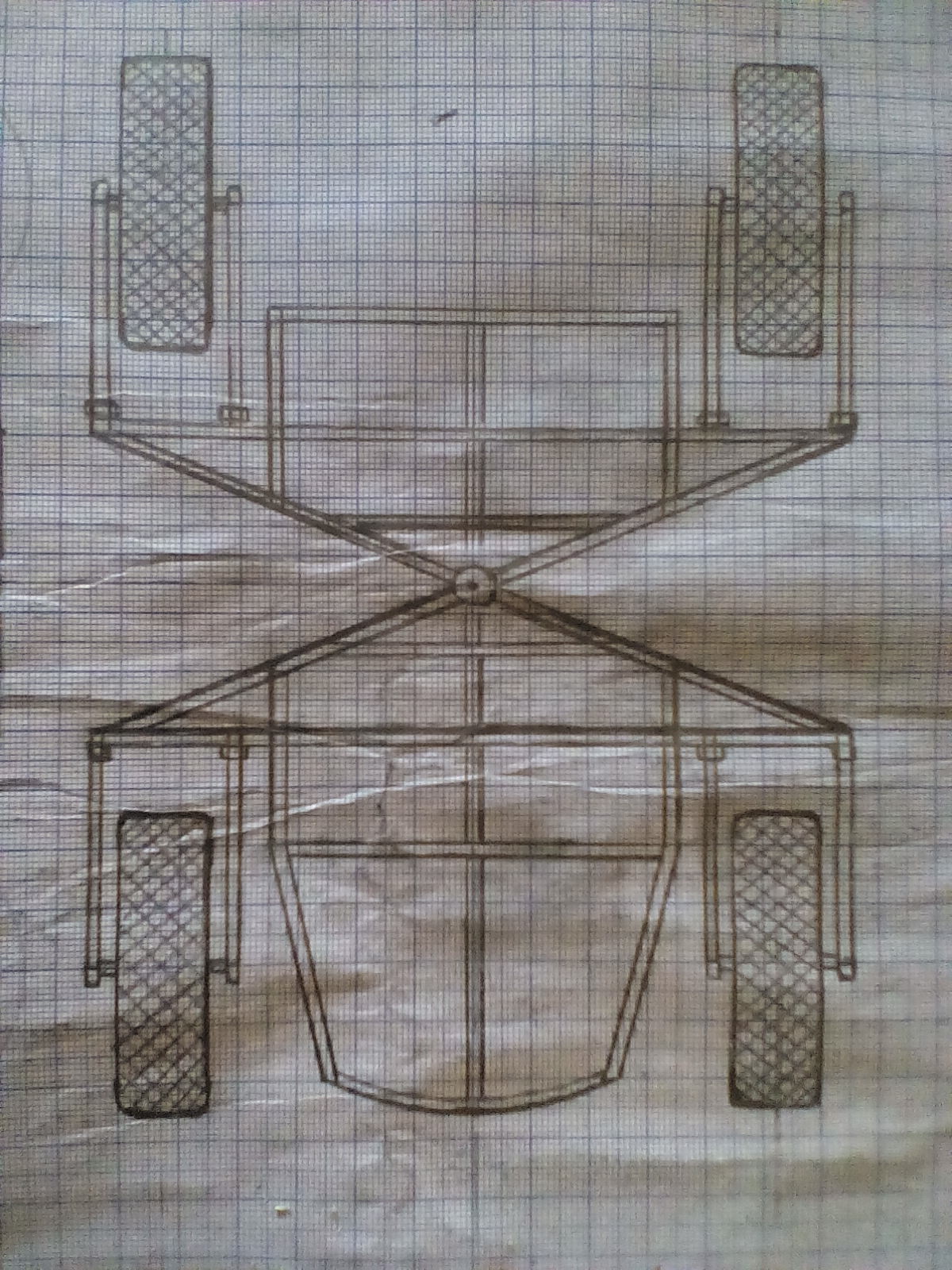

Вот так будет выглядеть шасси нового электромобиля. Это вид сверху, там где закругления это перед, площадка для ног. Чертеж не полный.

#12598Повідомлення 08 вер 2015, 12:15
По типу переломки получается ?
#12599Повідомлення 08 вер 2015, 12:41
Поворотный узел работает только в одной плоскости (горизонтальной)
#12600Повідомлення 08 вер 2015, 13:10

#12601Повідомлення 08 вер 2015, 13:35
Эксплуатация в таких условиях не предусмотрена проектом.

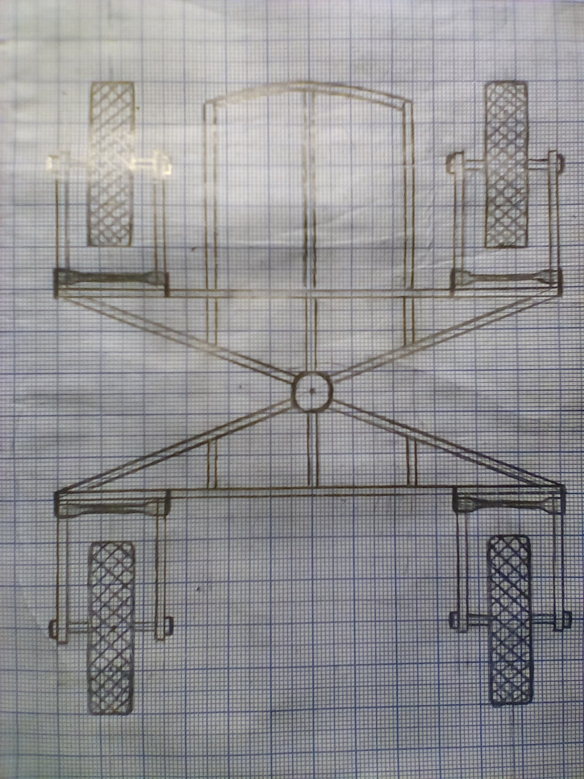

Сегодня основательно продумывали новый электромобиль. Решено было отказаться от внедорожных качеств в пользу потребительских: экономичности, уменьшения веса, увеличения динамики, уменьшения габаритов тс. Вес электромобиля снизится на 30 кг, по сравнению со Страйком, ёмкость батареи увеличится на 18 процентов, мощность возростет в два раза. Авто станет уже на 10 см и короче почти на 20 см. Максимальная скорость будет 70 км/ч, а разгон до пятидесяти должен занимать менее пяти секунд. Первый образец будет иметь свинцовую батарею, последующие один из вариантов лития. Предполагаемый пробег на свинце 60 км, на литии до двухсот.

Вместо прежней резины диаметром 51 см будет использоваться мягкая, лёгкая, скутерная бескамерка 3.50 на 10 диаметром 42 см. Рабочее название электромобиля Бешеная табуретка)
