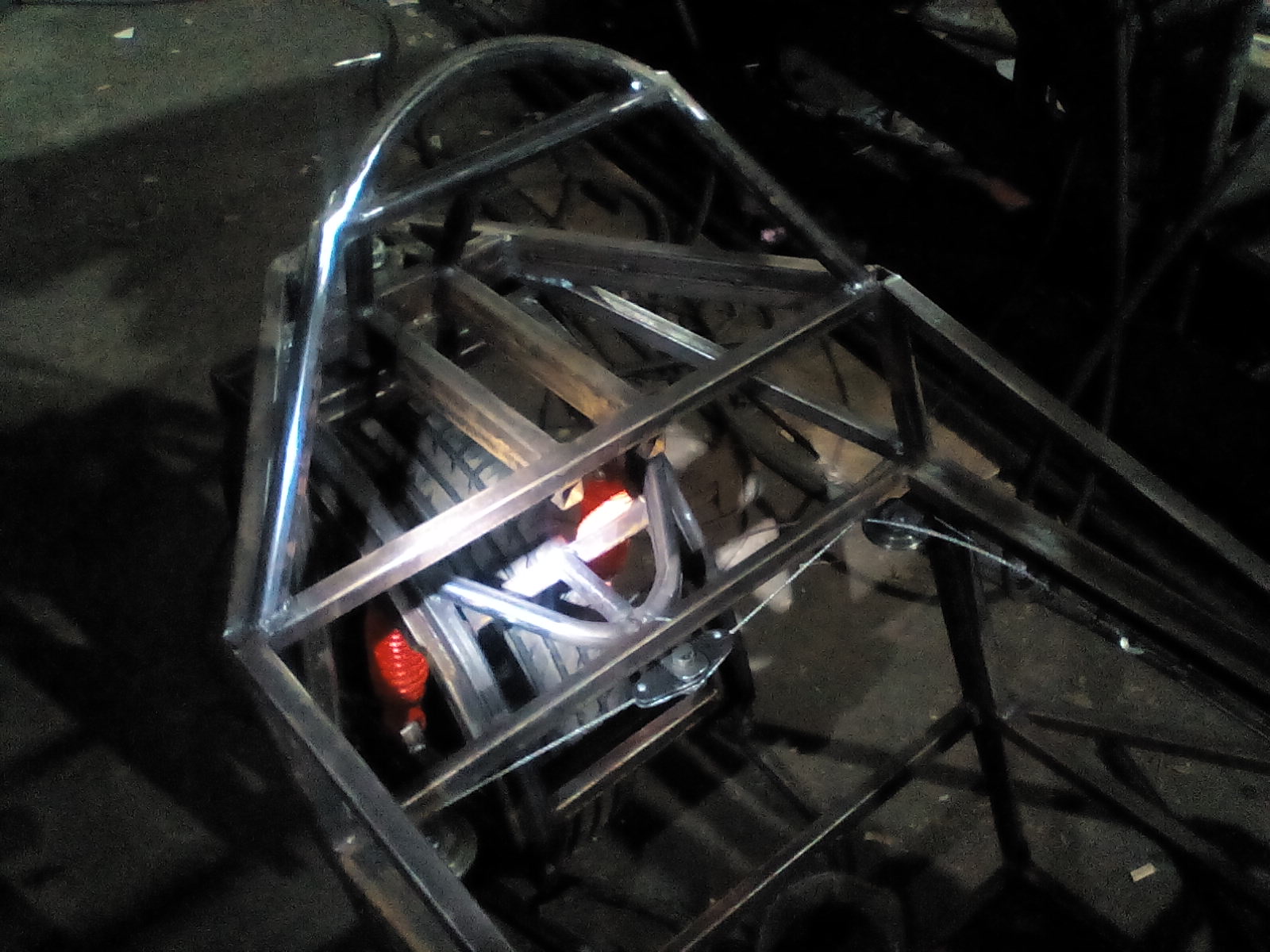

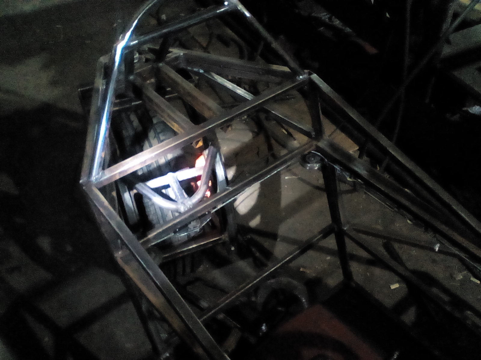

Наконец мы добили рулевое управление. Изготовлен и установлен румпель, соединенный с качалкой на тросе. От телескопического румпеля отказались, и как оказалось правильно. Система работает идеально, без люфтов, от крайней до крайней точки один оборот руля. Ограничение поворота осуществляется путем упора зажима на тросе в раму. При этом даже у нашего самого сильного работника не хватает сил преодолеть силу трения и провернуть руль дальше.

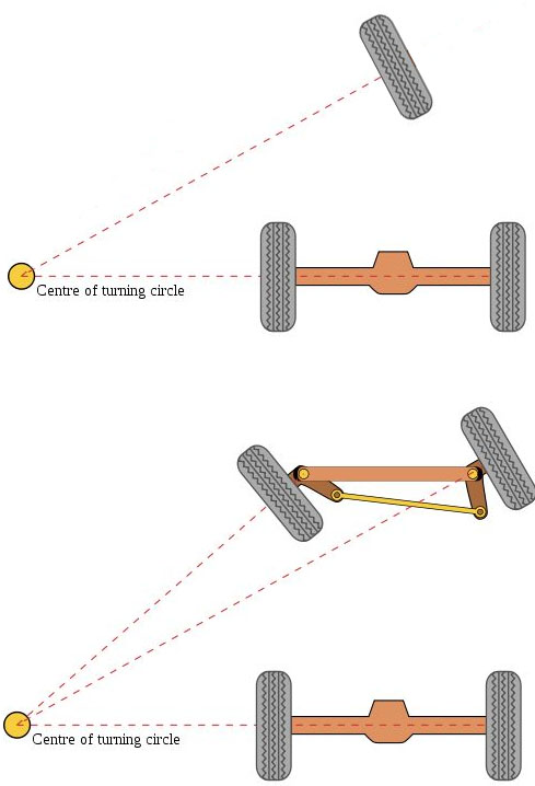

Если бы поворачивали передние - то нужно было бы им обеспечить разные радиусы относительно центра вращения. Если поворачивает одно, хоть и желательно, но не имеет смысла, так как осевое смещение у них очень невелико и скомпенсируется трением, и то только на малых радиусах разворота. По прямой главное обеспечить параллельность осей и этого достаточно. Параллельные колеса в данном случае будут "смотреть" осями в центр радиуса, как и то, которое поворачивает. Направления движения не играет роли.
