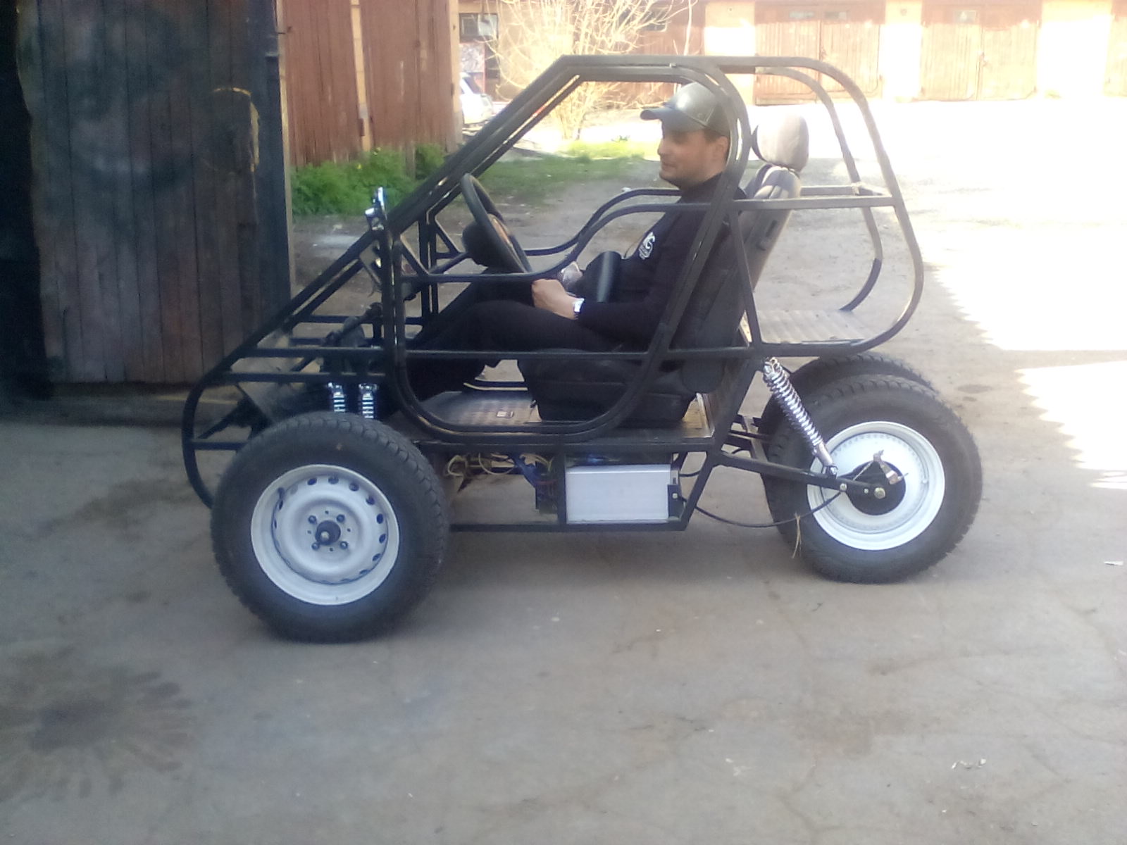

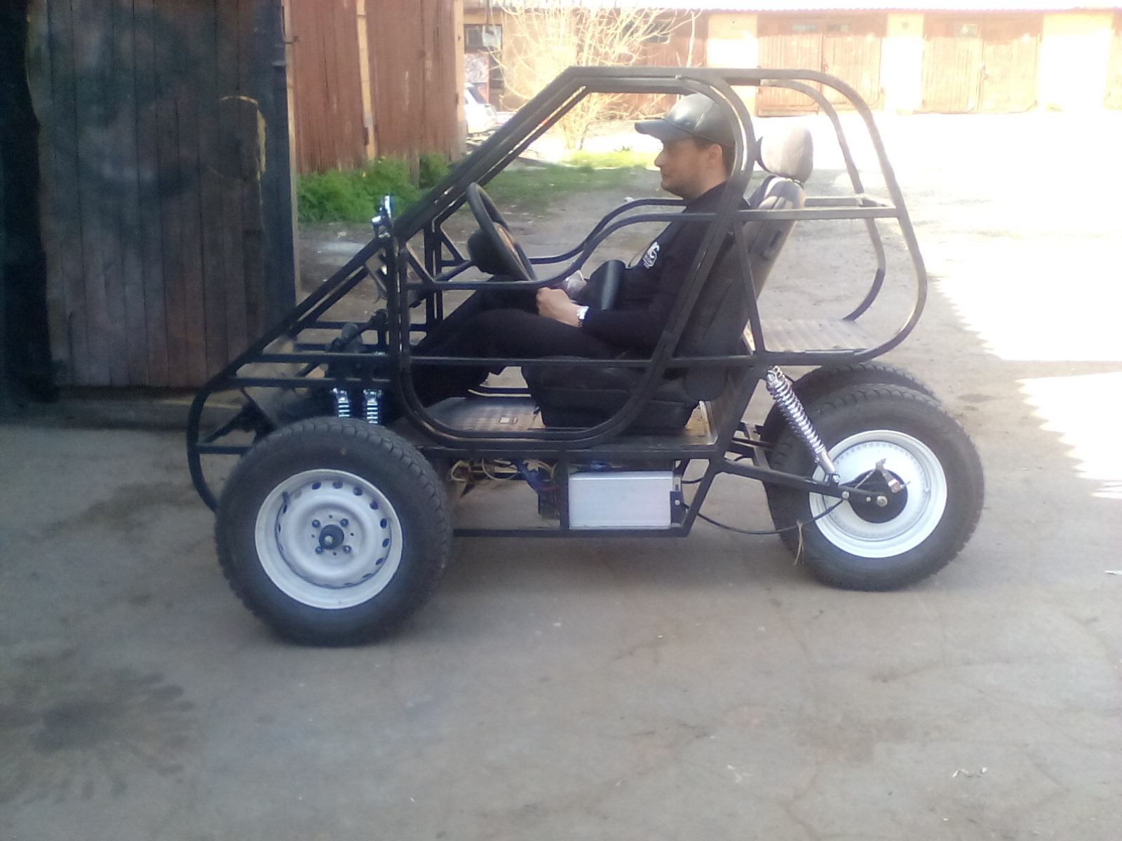

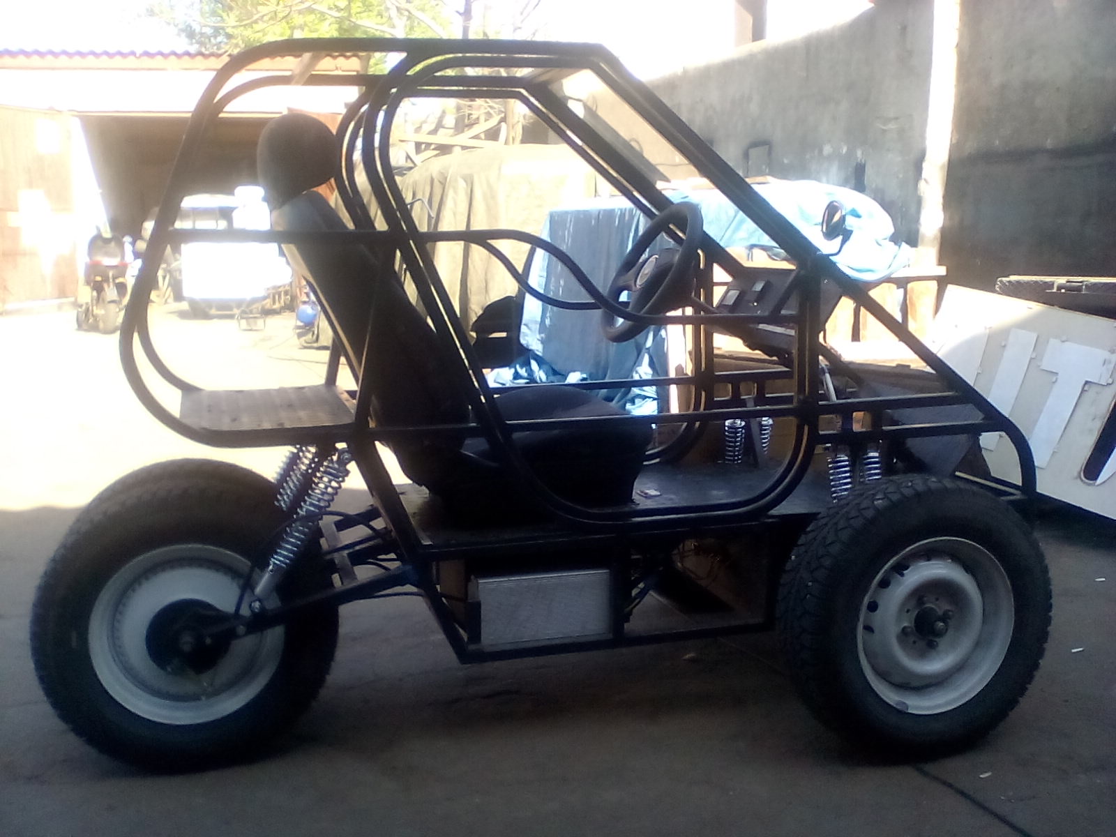

#20408Повідомлення 12 квіт 2016, 17:41
Проблема валкости и чрезмерных кренов Страйка при повороте сегодня была успешно решена путём просаживания аппарата на десять сантиметров и соответственно понижения центра тяжести при той же колее с небольшим увеличением жесткости подвески, при этом Страйк не потерял способность ездить по плохим дорогам с относительно высокой скоростью.

#20410Повідомлення 12 квіт 2016, 18:09
Теперь я с полной уверенностью могу сказать, что Страйк по всем показателям (кроме цены) превосходит Чилийский Soki. Он динамичнее, быстрее и дальше проедет, правда он одноместный)

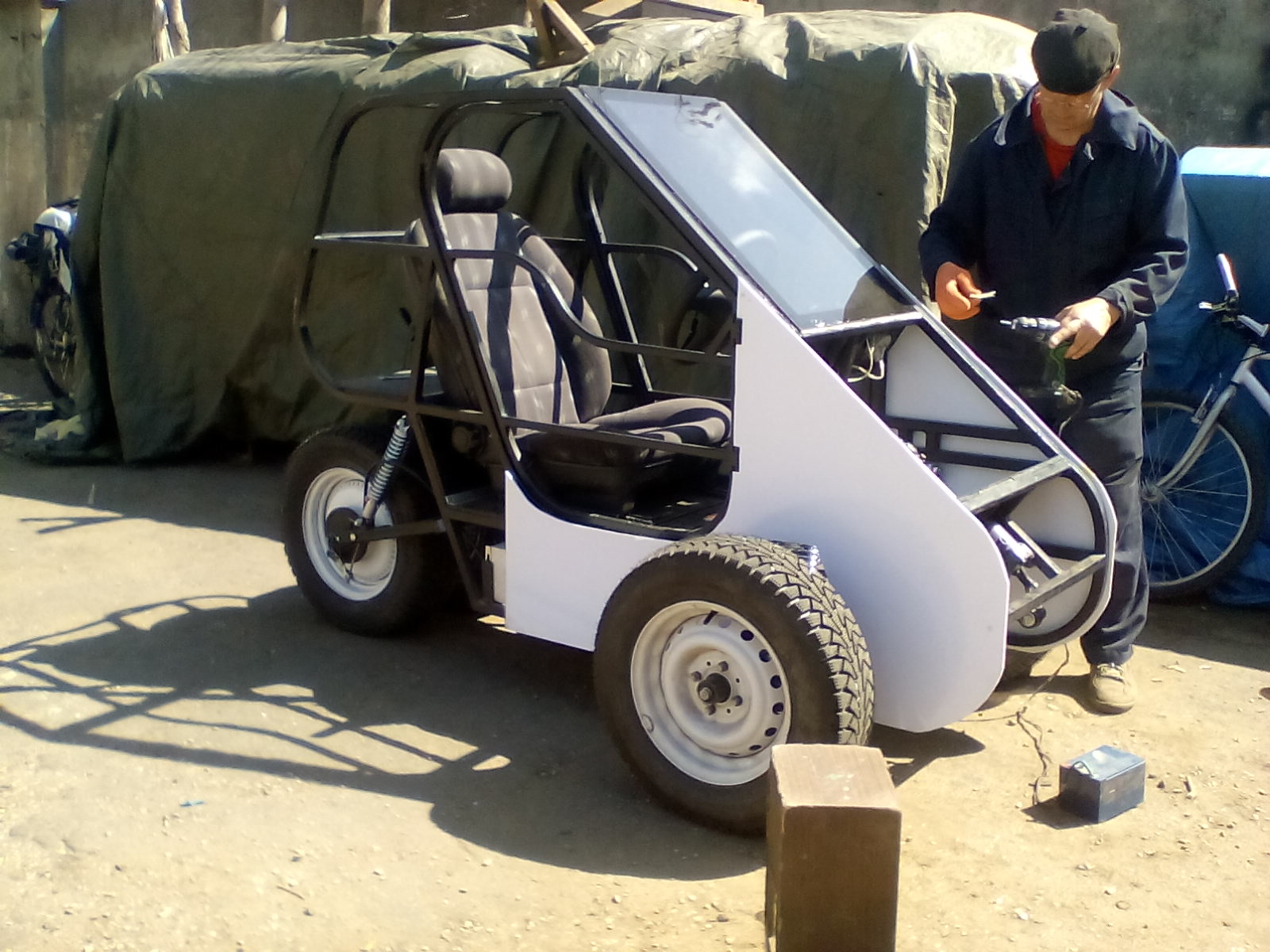

Начали обшивать Страйк листами ПВХ толщиной пять мм. После полной обшивки он будет обклеен пленкой светло-зеленого цвета.

#20437Повідомлення 13 квіт 2016, 14:36
Шота Ишхнели писав(ла):
...решена я-бы не стал говорить,немного улучшена - да! Ещё было-бы правильно сместить аккумуляторы максимально вперёд к оси... ну и ещё правильнее (может на следующих изделиях ;) ) уменьшить высоту аккумуляторного отсека (избавившись от свинца) и посадить
водителя ещё ниже и уменьшить соотв. общую высоту.

#20441Повідомлення 13 квіт 2016, 15:37
Шота, листы ПВХ будут между собой склеены?
