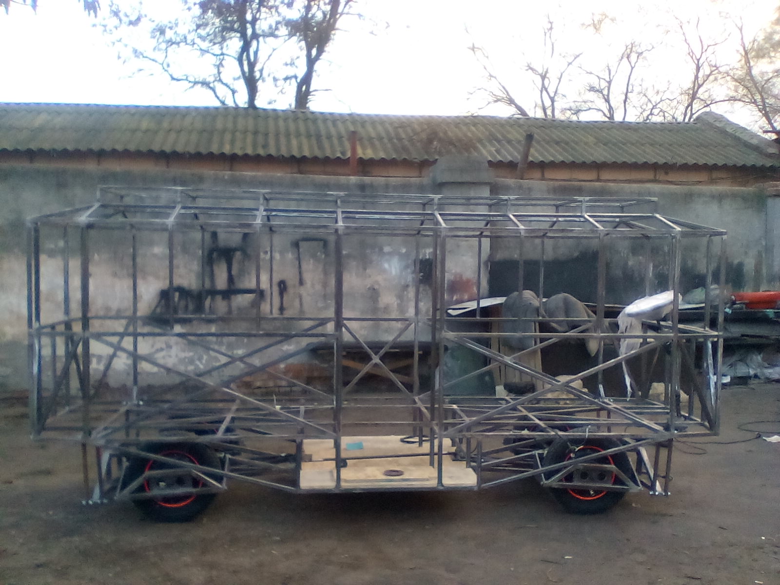

#16186Повідомлення 24 груд 2015, 20:29
Сегодня у нас историческое событие, второй трамвай поставлен на колёса и проехал первые метры, правда пока не своим ходом.
IMG_20151224_130244.jpg [ 347.81 КБ | Переглядів: 11243 ]
IMG_20151224_130237.jpg [ 370.56 КБ | Переглядів: 11243 ]

#16188Повідомлення 24 груд 2015, 20:39
Звідки: Київ, Свято́шинський
Афигеть! :o 4WS+4WD, это круто! Уважуха ребятам! :)
А на дороги общего пользования вас выпустят?
Востаннє редагувалось Вадим 24 груд 2015, 20:40, редаговано 1 раз.
#16189Повідомлення 24 груд 2015, 20:40
Должен сказать, что этот вагон не только чуть длиннее старого, но и гораздо совершеннее в техническом плане, лёгкости управления, конструкции некоторых узлов. У него больше грузоподъёмность, будет более емкая, но все же гелевая батарея тк. прошлой остались довольны, обшивку для него мы производим сами.
#16191Повідомлення 24 груд 2015, 20:46
Данный вагон не претендует на дороги общего пользования по тех заданию, но как и первый будет оснащён полным комплектом светотехники в соответствии с требованиями ПДД. Он ездит по дороге только до места работы и обратно.
