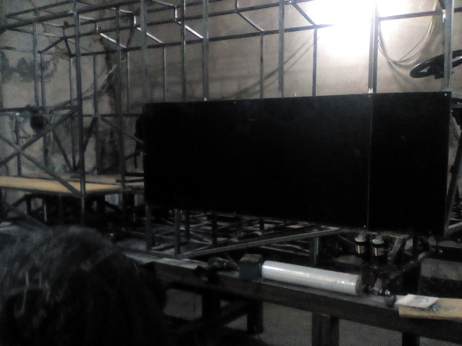

#16035Повідомлення 19 груд 2015, 12:28
Вот готовые вырезанные из панелей элементы обшивки на трамвае.
IMG_20151218_161009.jpg [ 285.06 КБ | Переглядів: 11061 ]
IMG_20151218_160953.jpg [ 307.06 КБ | Переглядів: 11061 ]

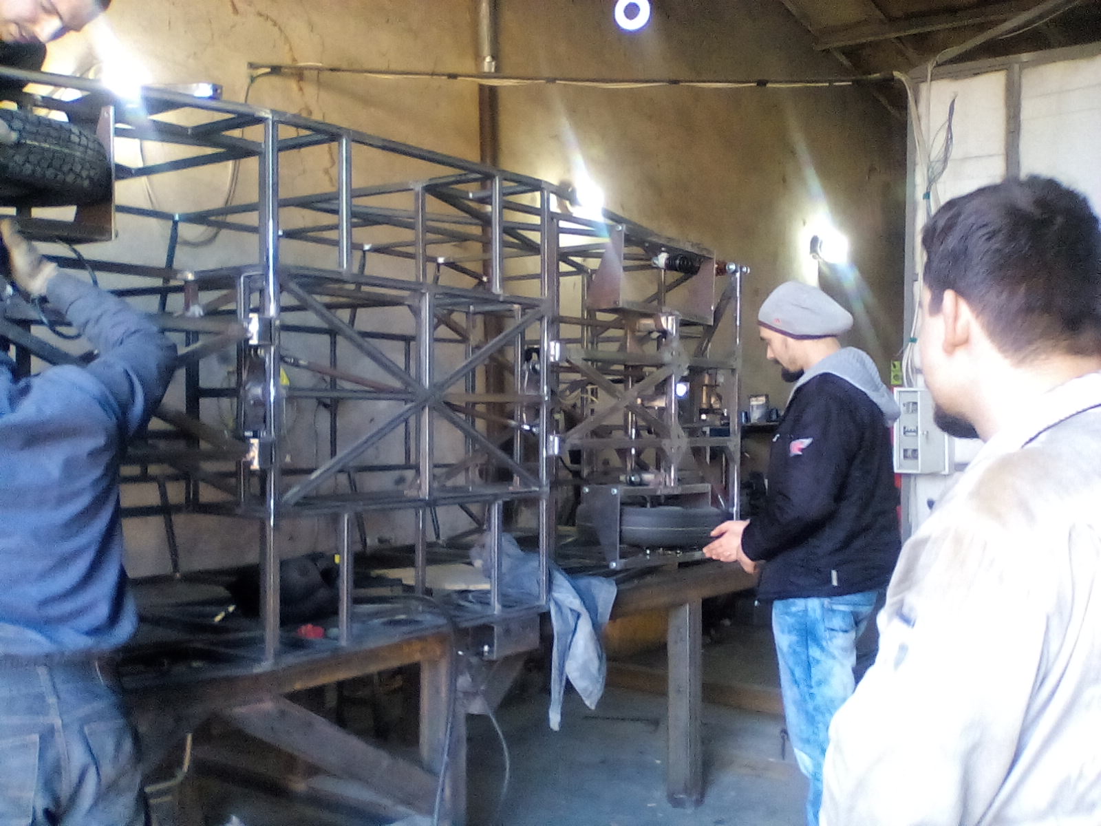

#16186Повідомлення 24 груд 2015, 20:29
Сегодня у нас историческое событие, второй трамвай поставлен на колёса и проехал первые метры, правда пока не своим ходом.

#16187Повідомлення 24 груд 2015, 20:29
#16188Повідомлення 24 груд 2015, 20:39
Звідки: Київ, Свято́шинський
Афигеть! :o 4WS+4WD, это круто! Уважуха ребятам! :)
А на дороги общего пользования вас выпустят?
Востаннє редагувалось Вадим 24 груд 2015, 20:40, редаговано 1 раз.
#16189Повідомлення 24 груд 2015, 20:40
Должен сказать, что этот вагон не только чуть длиннее старого, но и гораздо совершеннее в техническом плане, лёгкости управления, конструкции некоторых узлов. У него больше грузоподъёмность, будет более емкая, но все же гелевая батарея тк. прошлой остались довольны, обшивку для него мы производим сами.
#16191Повідомлення 24 груд 2015, 20:46
Данный вагон не претендует на дороги общего пользования по тех заданию, но как и первый будет оснащён полным комплектом светотехники в соответствии с требованиями ПДД. Он ездит по дороге только до места работы и обратно.

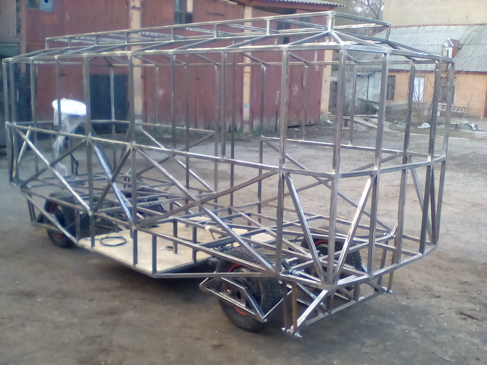

#16218Повідомлення 25 груд 2015, 16:51
Подготовленный под грунтовку трамвай.
IMG_20151225_150225.jpg [ 334.31 КБ | Переглядів: 10974 ]
IMG_20151225_150235.jpg [ 307.81 КБ | Переглядів: 10974 ]
IMG_20151225_150250.jpg [ 329.19 КБ | Переглядів: 10974 ]
IMG_20151225_150302.jpg [ 317.06 КБ | Переглядів: 10974 ]
