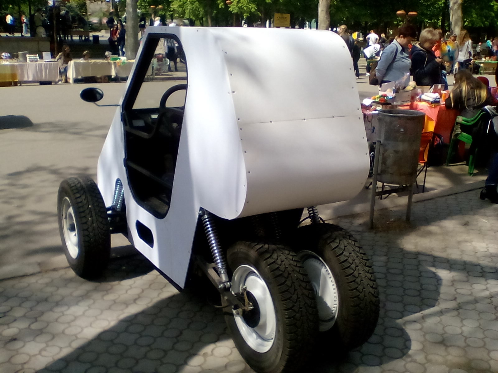

#20583Повідомлення 16 квіт 2016, 16:23

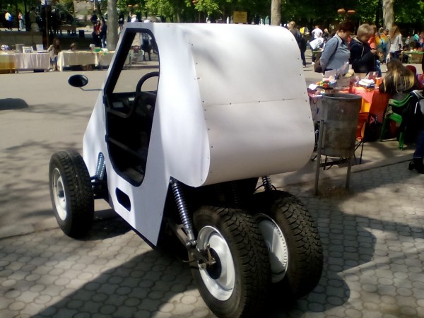

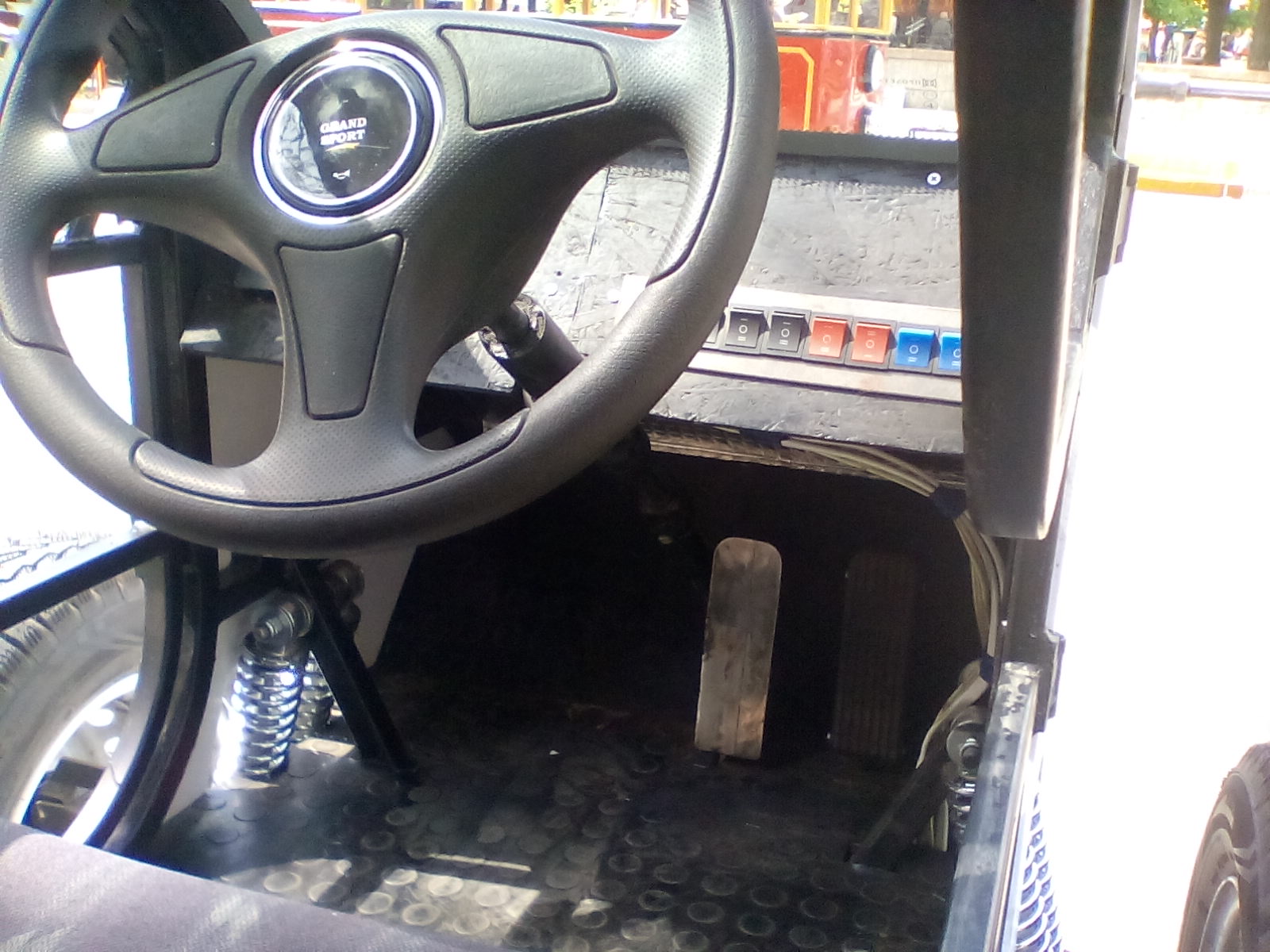

Крылья будут или нет? Как будут облицовываться двери и какие будут уплотнители?
#20587Повідомлення 16 квіт 2016, 17:57
Крылья планируются прикрепленные к поворотному кулаку и поворачивающиеся вместе с колесами. Двери будут обшиты так же как и вся машина. Уплотнительная резинка обычная жигулевская.

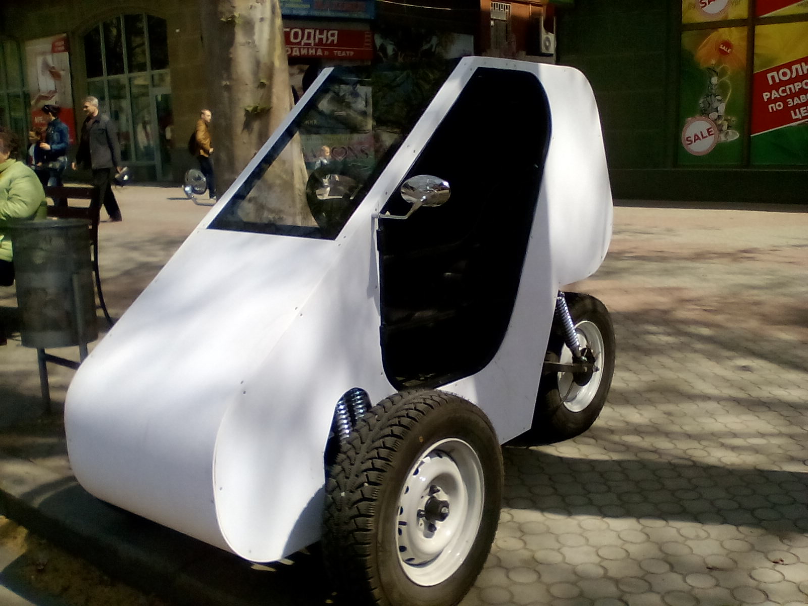

#20814Повідомлення 23 квіт 2016, 15:17

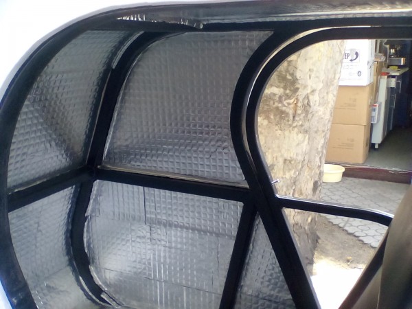

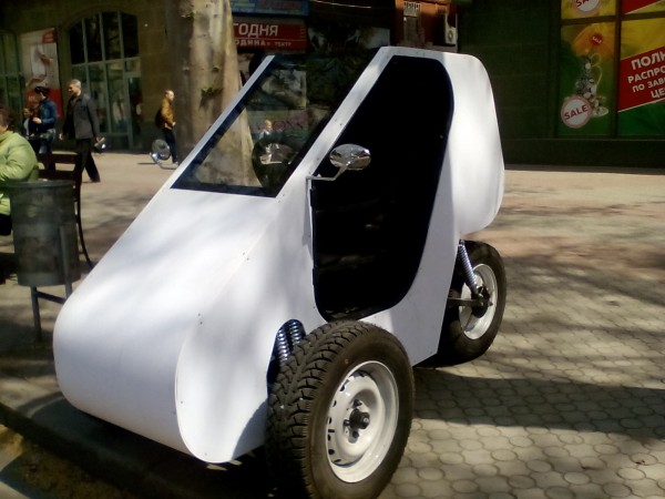

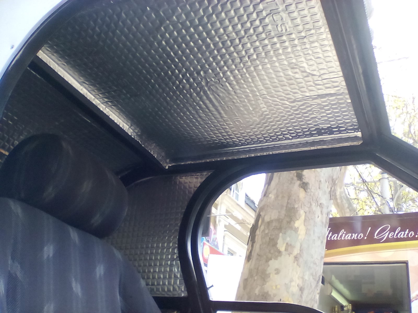

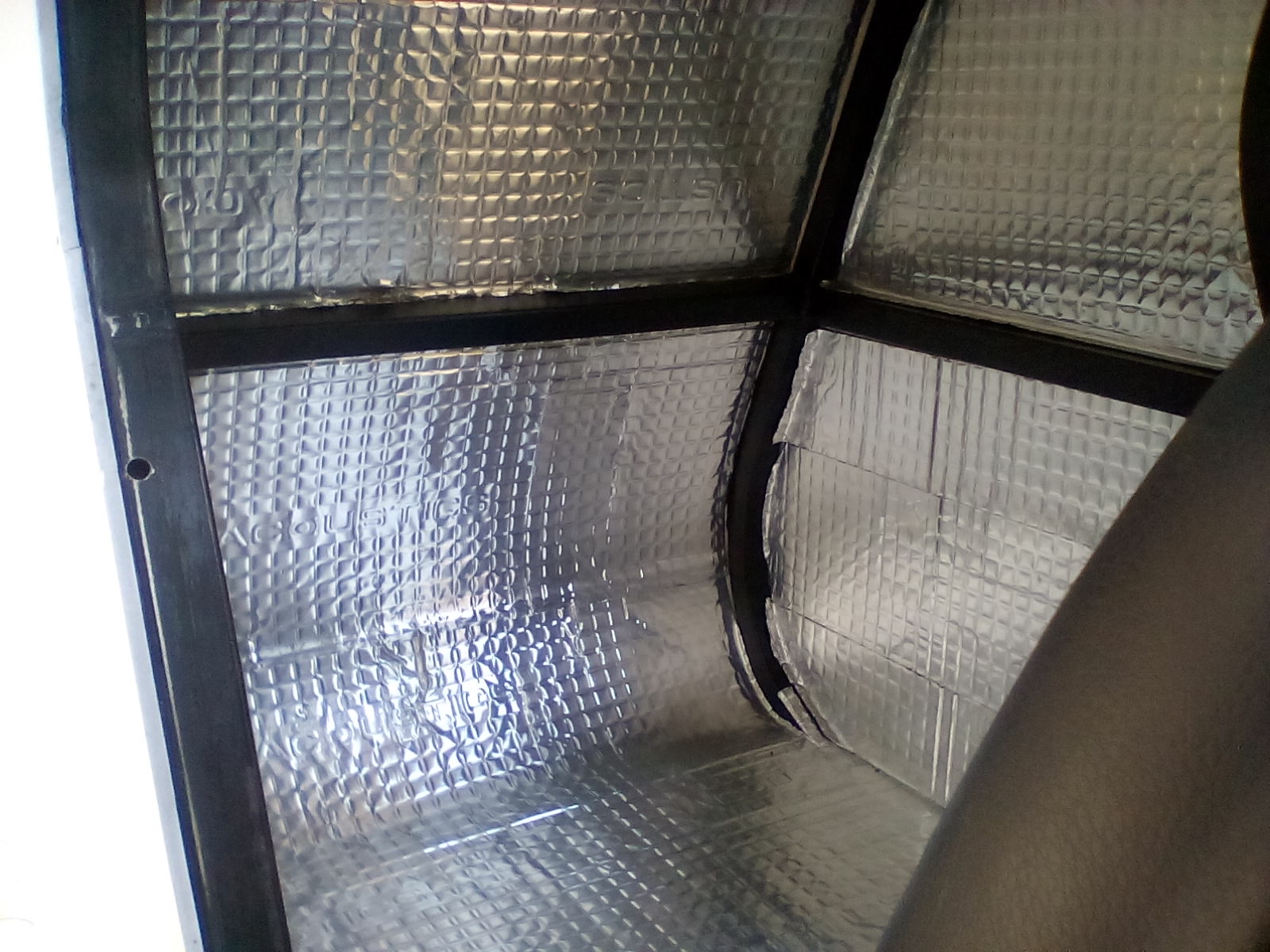

Страйк, обшитый вибро-тепло изоляцией катается по городу и привлекает внимание людей. В понедельник займёмся шумоизоляцией.

#20841Повідомлення 24 квіт 2016, 14:17
Мир глазами водителя Страйка)

совсем немного осталось чтобы доделать страйк в нечто подобное
т.к. количеством колес и метражом труб примененных в каркасе вы уже сравнялись
#20843Повідомлення 24 квіт 2016, 16:11

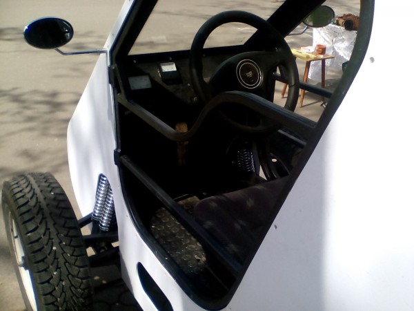

В каркасе Страйка всего 26 метров профильных труб размерами 25 на 25 и 20 на 20, это вместе с подвеской. Это очень немного для такого кузова.

Зачетный автомобильчик!! Остается сделать поворотники, стопсигналы и впереди изнутри кабины амортизаторы спрятать чтобы не лилось внутрь кабины, да и двери сделать со стеклами! И будет уж получше чем "Брусак" и иже сними!
P.S. приборную доску тоже надать сделать)))

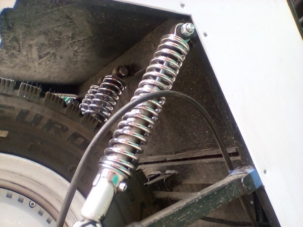

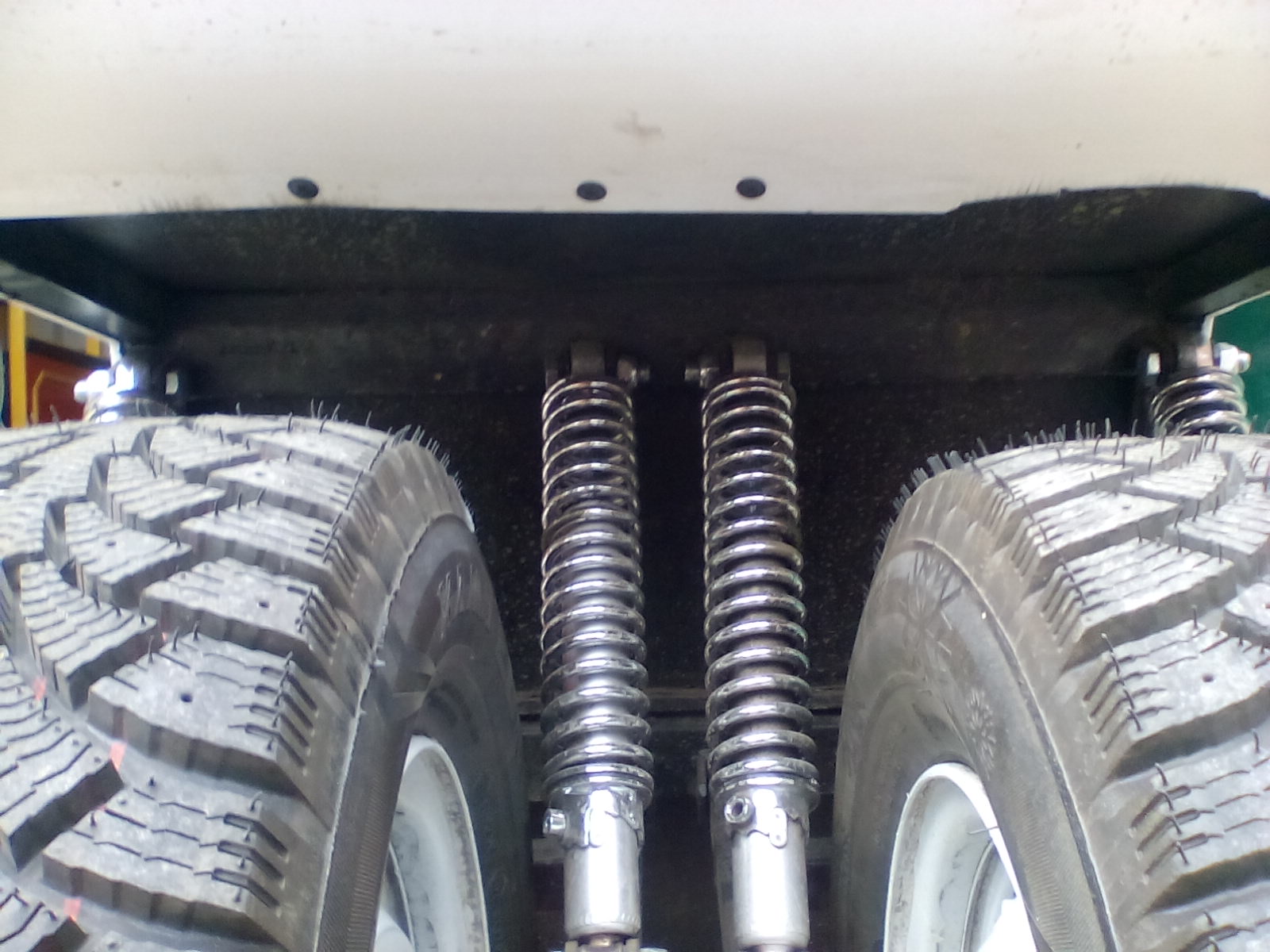

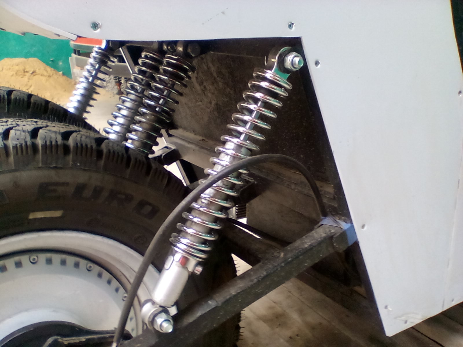

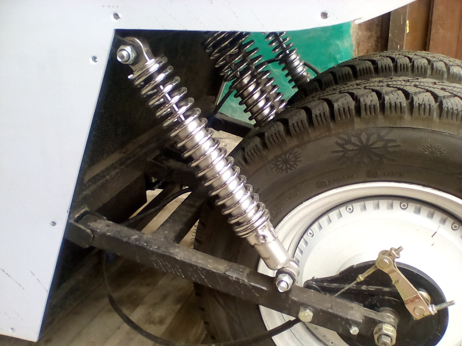

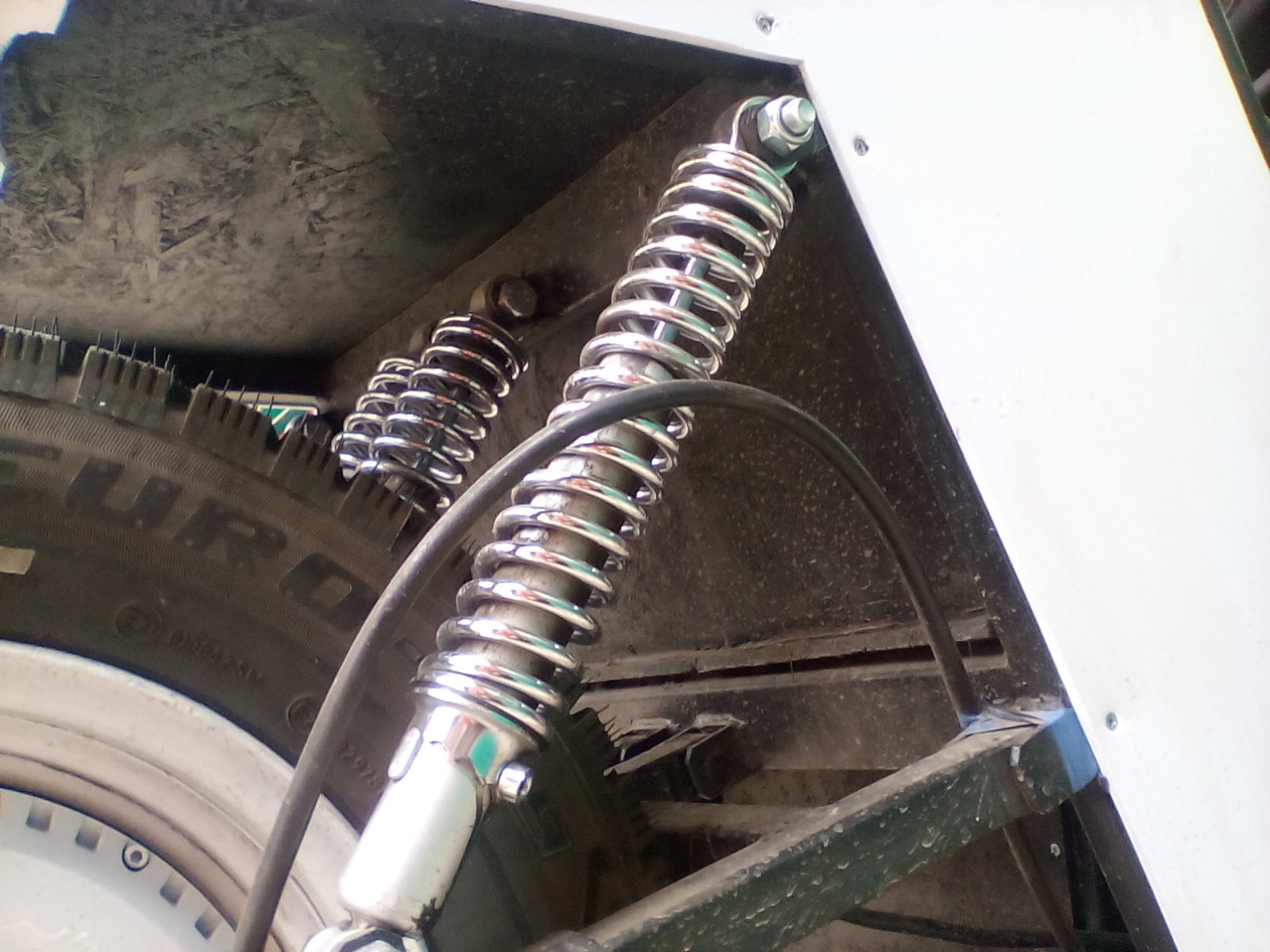

По просьбе Геннадия фото задней подвески
IMG_20160425_132007.jpg [ 275.19 КБ | Переглядів: 9945 ]
IMG_20160425_132012.jpg [ 288.44 КБ | Переглядів: 9945 ]
IMG_20160425_132023.jpg [ 285.69 КБ | Переглядів: 9945 ]
IMG_20160425_132037.jpg [ 302.06 КБ | Переглядів: 9945 ]
#20884Повідомлення 25 квіт 2016, 14:22
почему шину зимнюю выбрали?
#20887Повідомлення 25 квіт 2016, 17:02
...не могу рассмотреть оси рычагов, сайлентблоков нету что ли ?! 8O
#20890Повідомлення 25 квіт 2016, 17:29
Зимняя шина мягче и лучше сцепление с дорогой, а нагрузка на колесо совсем незначительная, около 70 кг. В Страйка нет ни одного сайлентблока, все на подшипниках.
#20903Повідомлення 25 квіт 2016, 19:37
Шота Ишхнели писав(ла):
...я слегка шокирован и первым и вторым ответом 8O ...
#20910Повідомлення 25 квіт 2016, 20:53
Значит Вы, действительно, ИНЖЕНЕР.
#20923Повідомлення 25 квіт 2016, 21:21
