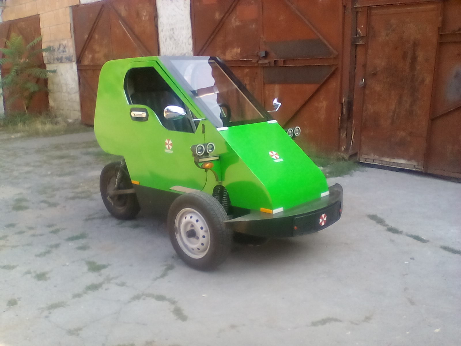

Ветеран руху
Звідки: Киев Киев
Шота, я все забываю спросить :)
а в "Страйке" были проколы задних колес? тех что мотор-колеса?
как решали проблему ремонта покрышек? сложно разобрать - заклеить-собрать ан дороге?
или эвакуатор надо?
заранее спасибо за ответ.
#42081Повідомлення 12 вер 2017, 18:50
Были, Страйк может доехать до шиномонтажа на одном, любом из двух задних колес, надо ослабить амортизаторы на пробитом и загрубить на целом колесе. Снимается легко, отсоединяется проводка, тормоз и откручивается колесо двумя гайками. За 25000 км было два прокола, оба у нас возле цеха) один раз переднее и один раз заднее. Шиномонтажники в городе уже освоили работу с МК, тк много мопедов на них, делают быстро.
#42083Повідомлення 12 вер 2017, 18:55
Кстати, еще три года назад это было проблемно, шиномонтажники не знали что такое МК и как с ним бороться, но строя трамваи, машины и поезда на МК мы их натренеровали), да и скутеров на МК много, теперь это не вопрос.
#42137Повідомлення 13 вер 2017, 08:35
Звідки: Украина. Подольск
Мне как нужно было забортировать МК, это была целая проблема, всего на одной шиномонтажке мужики согласились бортировать монтировками. В станок не вставляется, мешает ось. К счастью, за 12000км ни одного прокола.
#42143Повідомлення 13 вер 2017, 09:53
монтировками можно, но нежелательно. Наши монтируют на станке, зажав в него жигулевской диск, а МК положив сверху, продев ось в отверстие в центре диска.
#42144Повідомлення 13 вер 2017, 10:08
Ветеран руху
Звідки: Киев Киев
Шота Ишхнели писав(ла):
Это нужно отснять (фото или видео) и выложить как "лучшая практика" в Сеть.
будет многим полезно.
#42145Повідомлення 13 вер 2017, 10:17
Сделаем, как поедем обувать МК обязательно сниму процесс. Кстати, сегодня пробег Страйка перевалил за 25000 км. С начала сентября нагрузка на него увеличилась и ежедневные пробеги превышают 100 км, так что тысяча набегает за десять дней. Проверили все узлы на подшипниках, схождение, все на месте.
IMG_20170913_094045.jpg [ 235.94 КБ | Переглядів: 9295 ]
