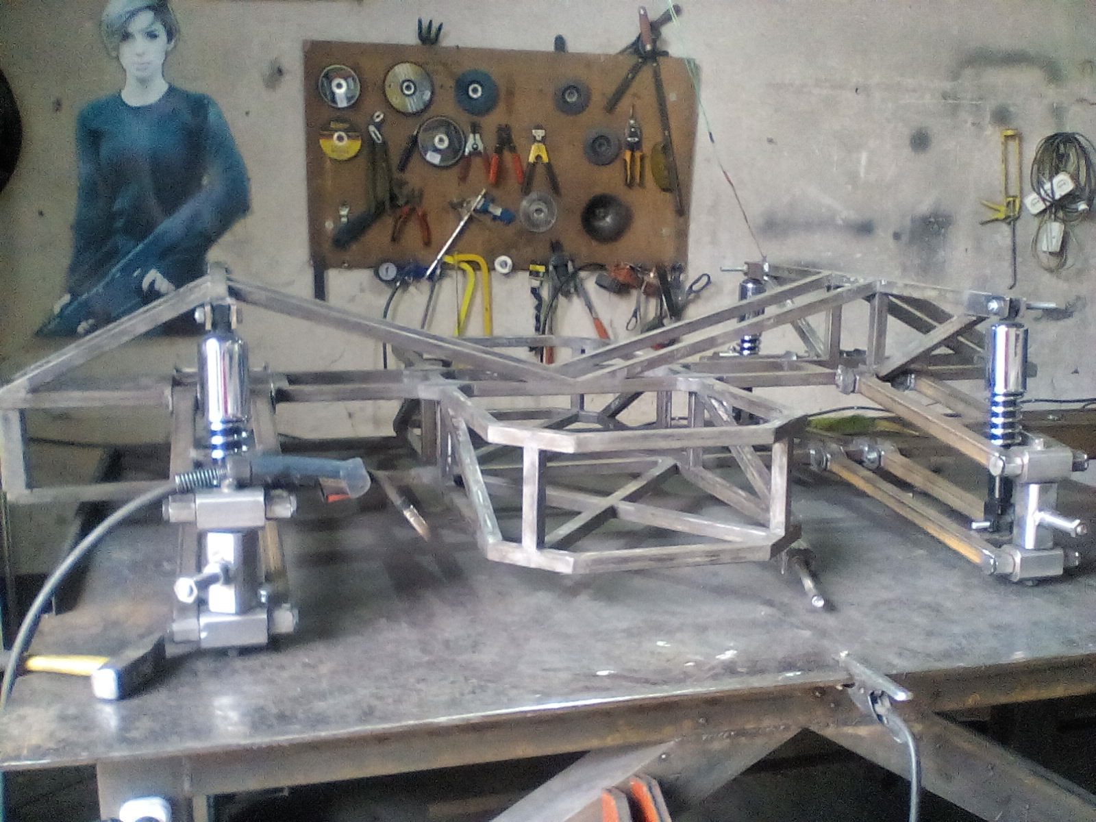

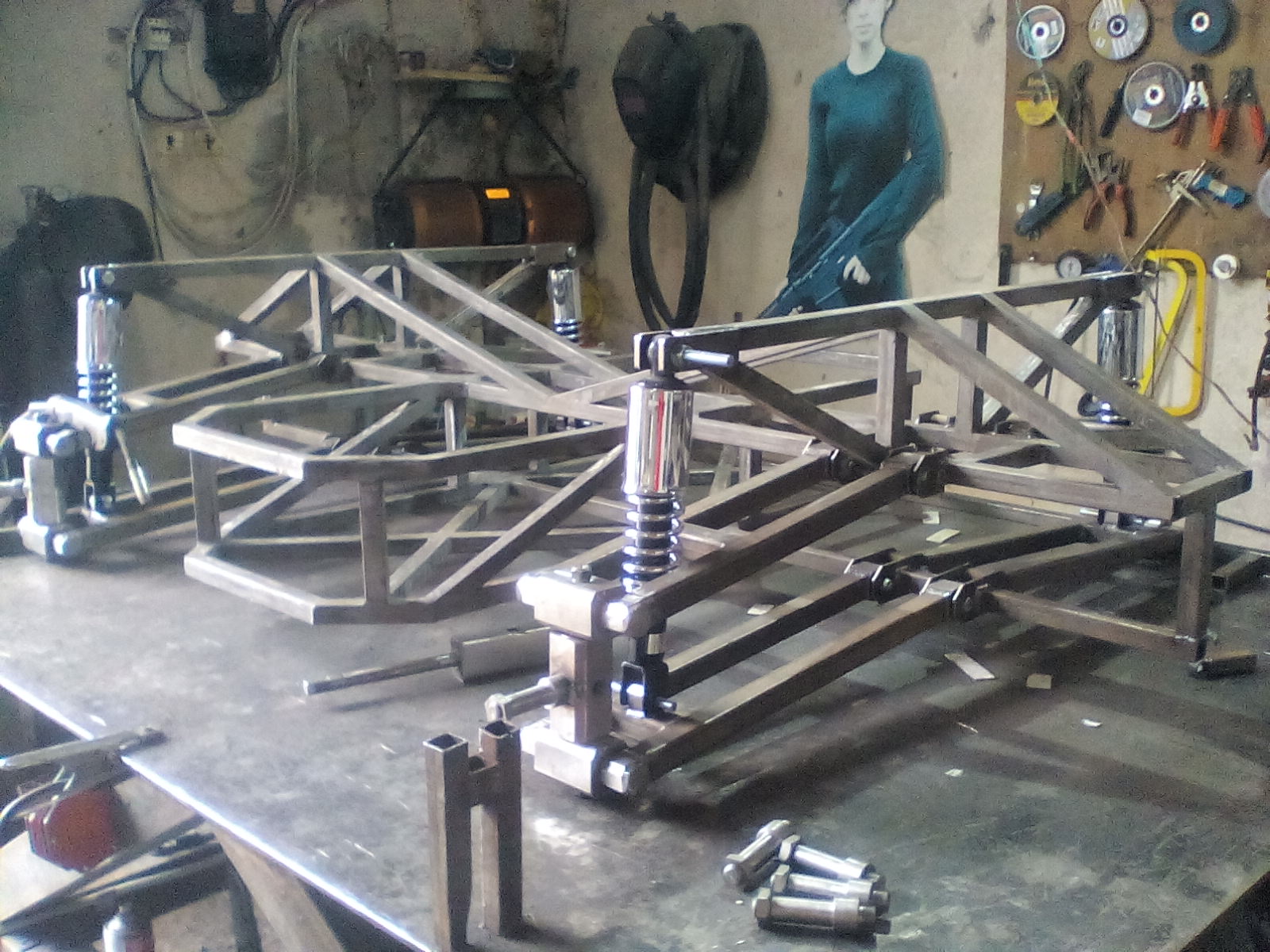

#18797Повідомлення 03 бер 2016, 15:12
Шасси одного из двух шестиместных прицепов к Проект Х, полностью аналогично машине, только короче. В полу будут аккумуляторы, подключаемые к батарее Проект Х для увеличения ёмкости, сами прицепы безмоторные на Жигулёвских колёсах.
