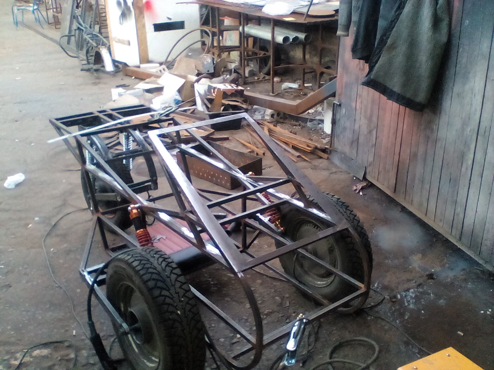

Страйк немного облагородили, изготовили рамку, на которую будет наклеено стекло и части передней обшивки.
IMG_20170504_194829.jpg [ 393.06 КБ | Переглядів: 9196 ]

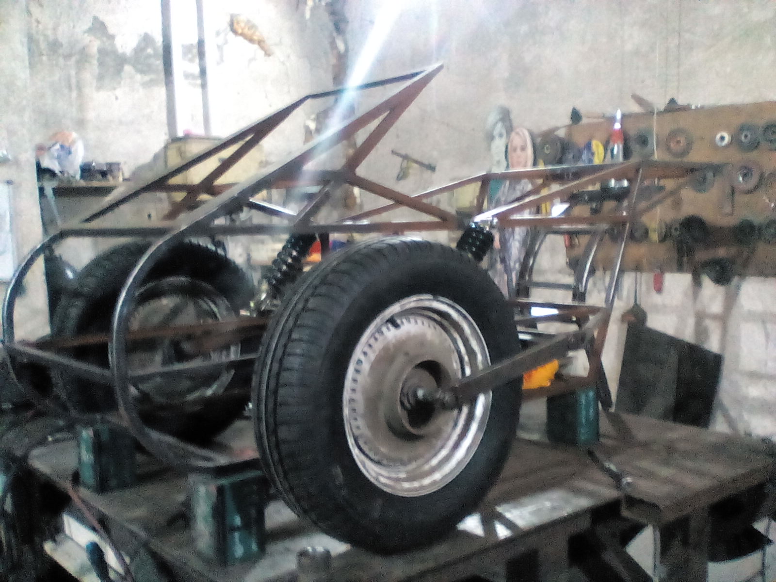

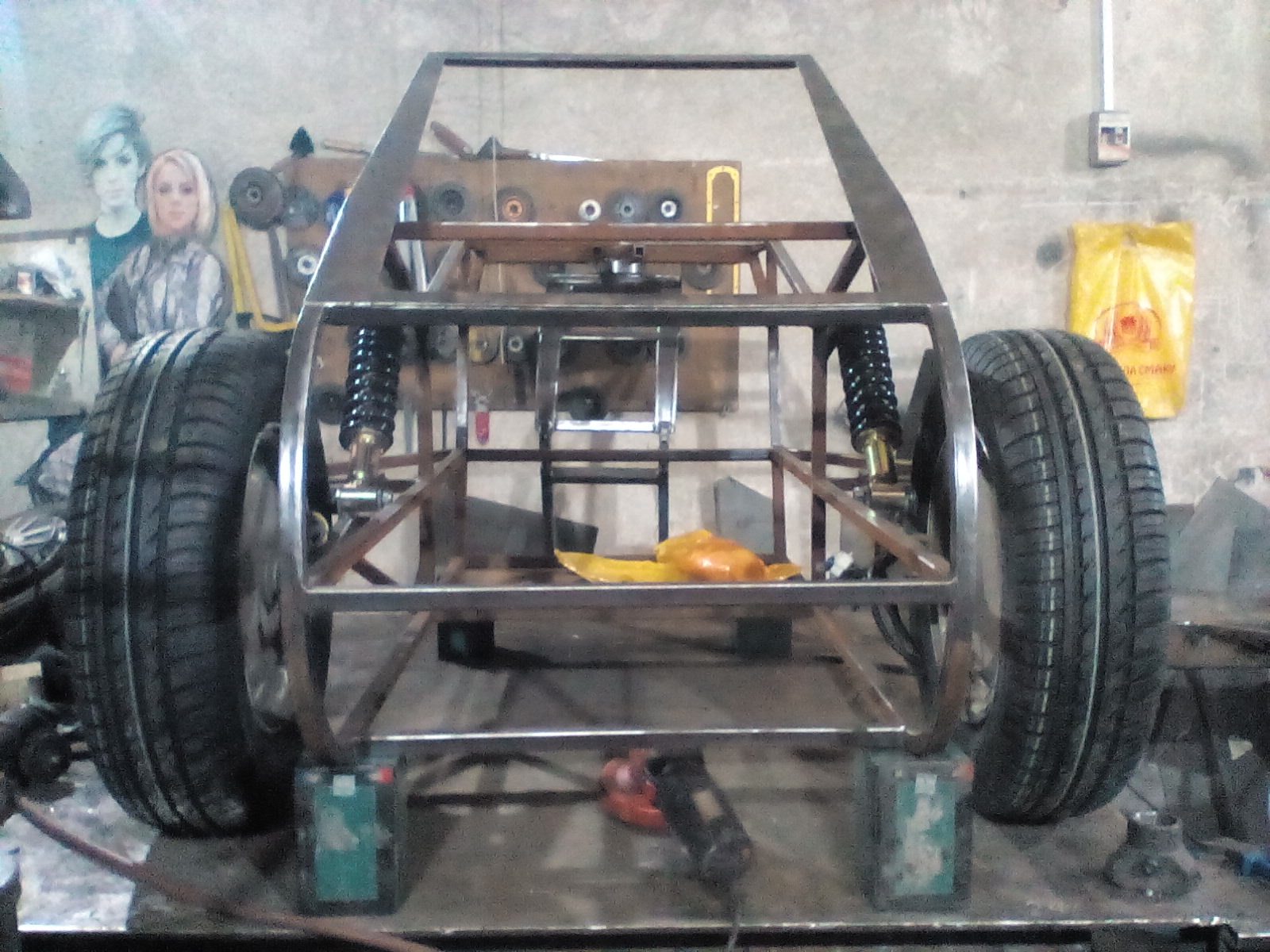

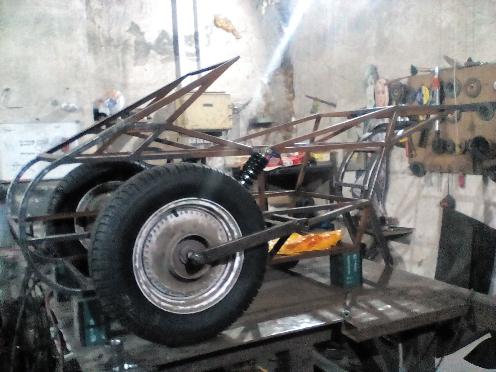

#50323Повідомлення 20 січ 2018, 22:06
Сегодня взялись за наш Speedster. Уже установлен задний поворотный узел и маятник так как он должен стоять. Установлены передние амортизаторы, мотор-колеса обули в новую резину, впереди еще много работы...

Повертатись буде задне колесо?
Якийсь чяс я працював на погрузщику і скажу що керованість у нього м'яко кажучи "не звичяйна", і як на швидкості повернуть?
 Заголовок повідомлення: Re: Страйк 2 продолжение
#50329Повідомлення 20 січ 2018, 22:59
Да, поворотное заднее колесо, когда достроим, покажем как будет поворачивать на скорости, но если очень хочется увидеть, можно посмотреть видео про Toyota i-road.
